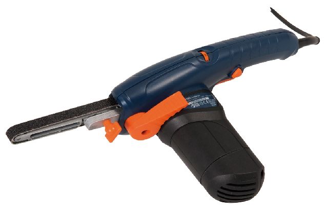

Is een 'Powerfile' iets?

Wow! :shock:
Die moet ik hebben inderdaad!
Ik had er nog nooooit van gehoord. Leuk dingetje.
Ik ga gelijk op zoek. Bedankt!

Ook erg nuttig voor bijwerken van de dakgoten, moet er ook nog eens eentje aanschaffen om de plamuurresten in de dakgoot weg te halen :D
Re: Lasnaad wegslijpen onmogelijk hoekje?
Of om de kop van een vastgeroeste schroef af te slijpen. Echt heel handig! Koop wel goed schuurpapier. Degede die er standaard op zit, is meestal wat minder om de kosten van het apparaat te drukken.

Ik heb er al 1 gevonden via marktplaats. Even afwachten wanneer ik hem kan ophalen:
http://www.marktplaats.nl/a/doe-het-zel ... on=asqSent
Aldi had ze een paar weken geleden ook, voor heel weinig.
Maar nu dus niet meer.
Het lijkt me wel zo'n tool die je bijna nooit gebruikt. Net als de carrosseriezaag.
Maar áls je hem nodig hebt ben je er héél erg blij mee.

De powerfile werkt prima, ik gebruik 'm ook voor moeilijke plekken.
Verder is een klein overgebleven stukje braamschijf vaak prima voor kleine hoekjes. Dan haal ik de beschermkap van de slijptol.
Ik gebruik ook de Dremel, die kan er prima tegen. Althans voorlopig...
De dakgoot kan je ook met een nieuwe braamschijf in en dan met de zijkant gebruiken.
