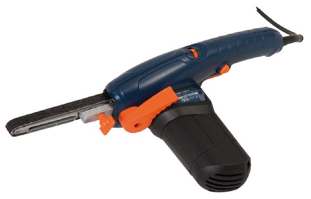

@ Rene: Je kunt ze proberen uit te boren door eerst te proberen met een centerpunt een kuiltje er in te maken.
Of je neemt een Powerfile! (Voor vanalles handig).
- Powerfile.jpg (21.67 KiB) 20306 keer bekeken
