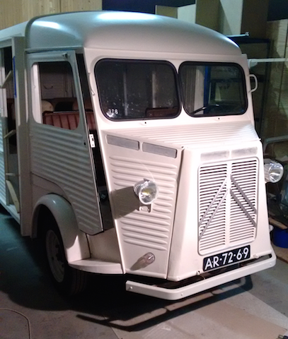

Het is gelukt. Zucht...
Allemaal bedankt voor de steun.
Het rubber van Citrotech was veel soepeler
en had een 3x bredere rand voor over de binnen sponning.
stappen:
rubber op maat snijden = 5mm langer.
Rubber om ruit. waslijn in binnen sponning naad,
Onder van Links naar rechts en dan rondom, Rechtsonder eindigen
rubber en sponning beetje insmeren met Groene zeep.
!!geen vasaline!! is slecht voor rubber.
ruit met rubber in sponning plaatsen,
waslijn aan binnenkant sponning uit rubber laten hangen.
eerst aan onderkant rubberrandje over binnen sponning.
Rubber rondom voorzichtig over binnen sponning trekken
door waslijn van rechts onder naar links (pas op dat waslijn niet kruist)
langzaam naar midden van ruit te trekken
terwijl 2e persoon ruit zachtjes in de sponning drukt.
zie foto voor glunderend resultaat. 8)
HY 2014-11-28 V Ruit erin.png (380.04 KiB) 44167 keer bekeken

Gefeliciteerd met de "overwinning" ! Je ziet 't; de aanhouder wint !
Zal beslist niet het laatste probleem zijn waar je mee te maken krijgt, maar "waar een wil is is een weg ...".
Mooie TUB trouwens; heb je niet wat méér foto's ?
