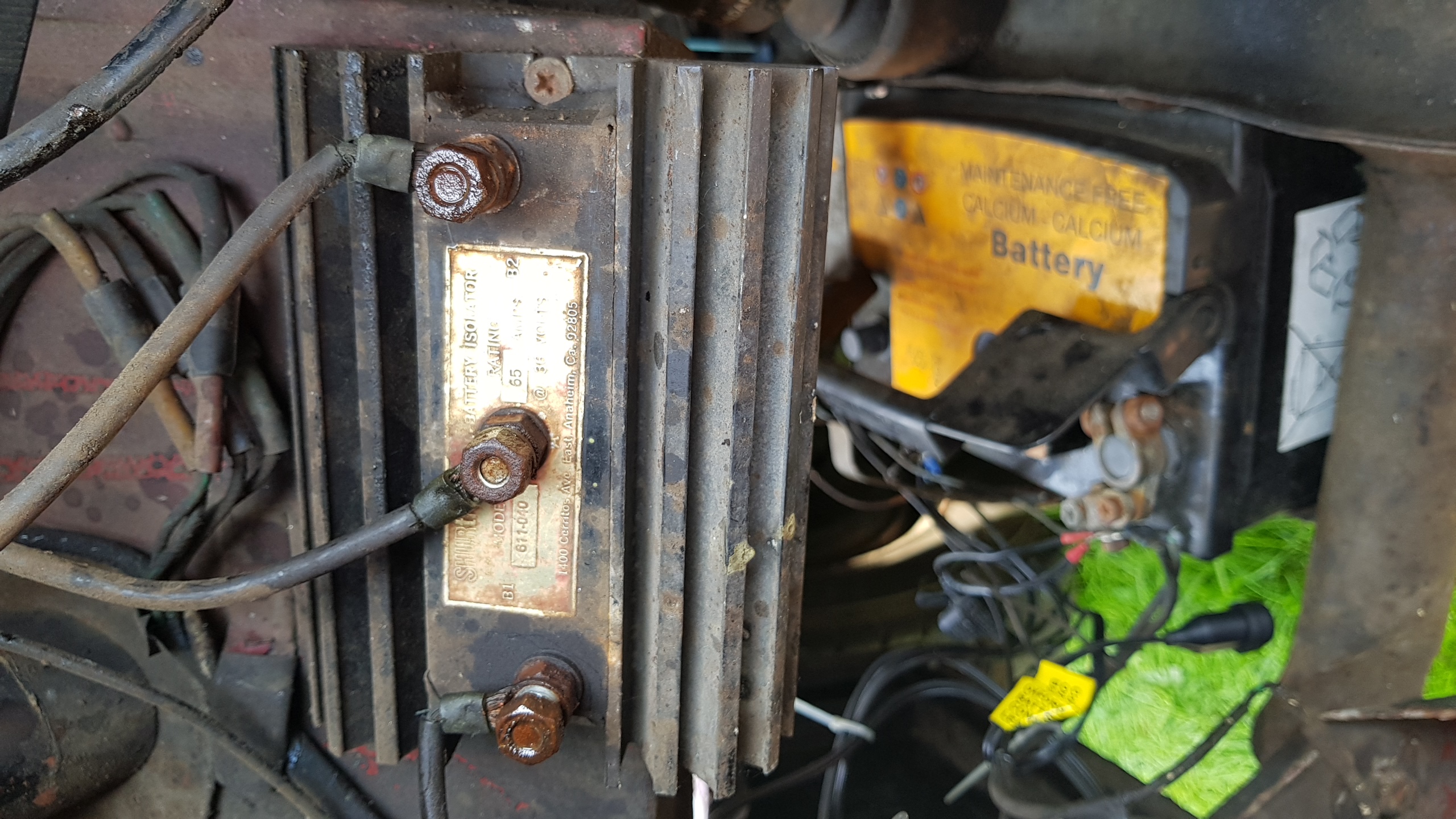

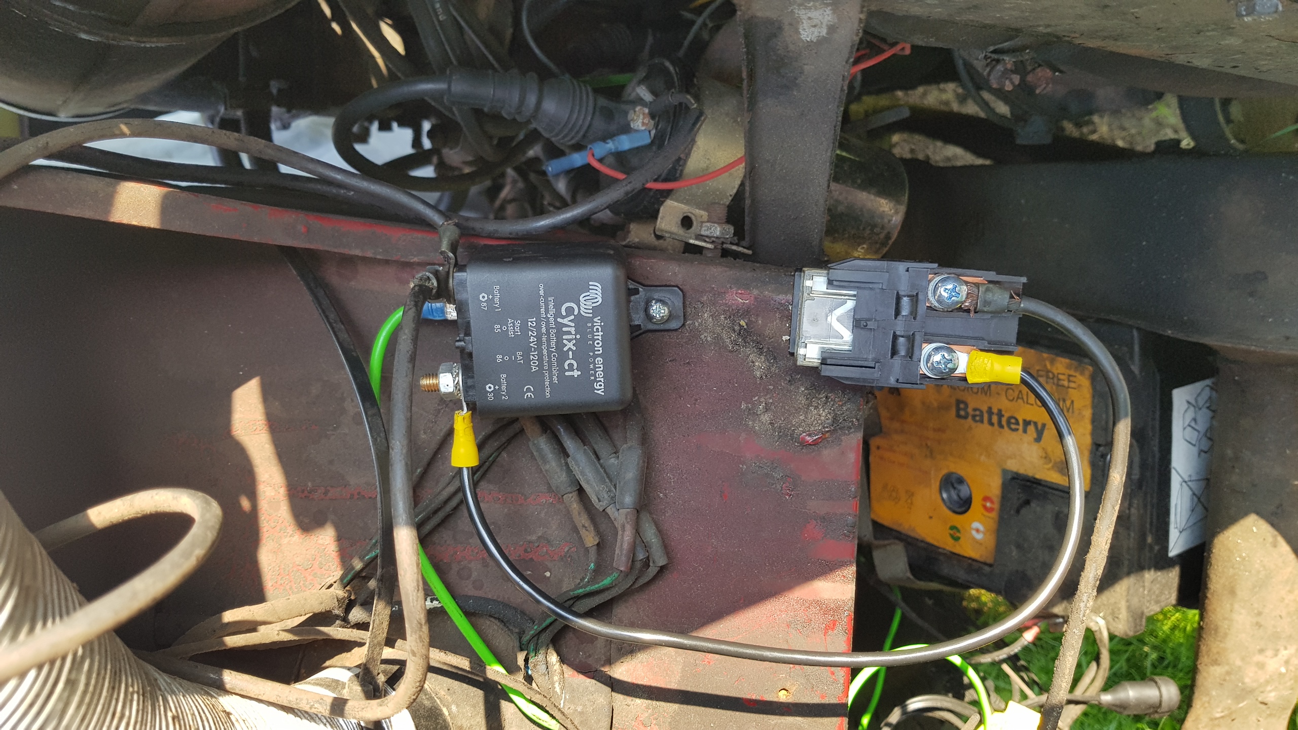

Met de vakantie in zicht het diodeblok verwijderd en een scheidingsrelais gemonteerd.
De 2de accu afgezekerd met een 80 ampzekering.
