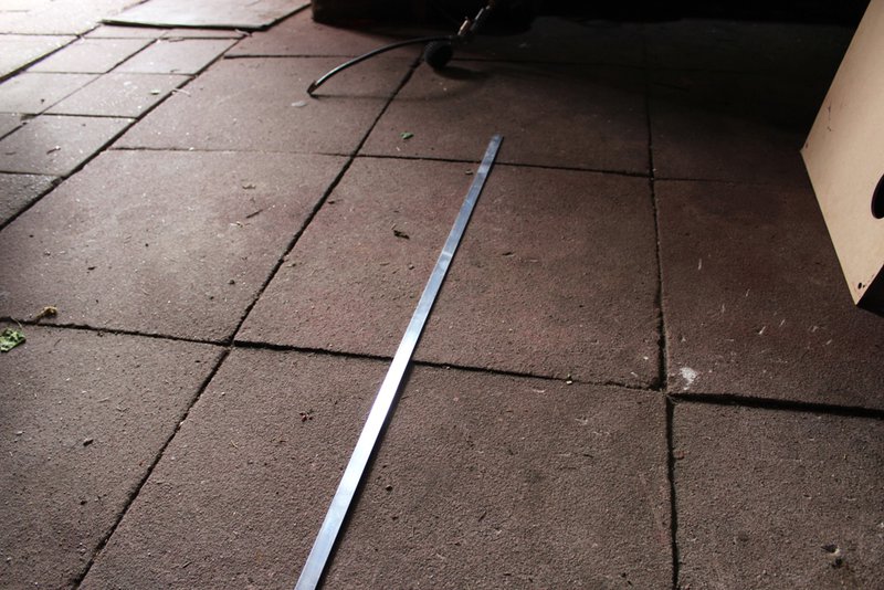

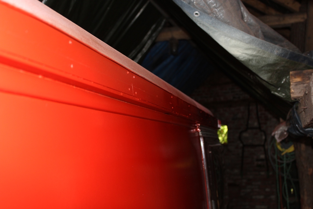

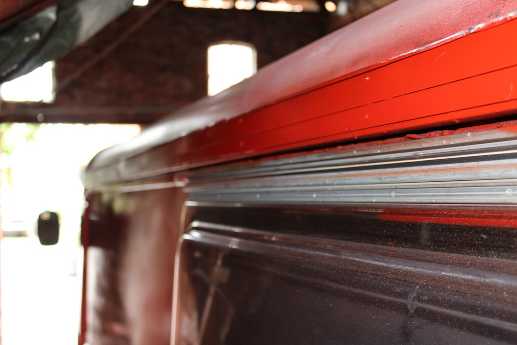

aan de linkerzijde was de dakgoot van mijn HY ook behoorlijk rot (met name de achterkant). Ik heb bij de bouwmarkt aluminium strips gehaald en deze, voorzien van een dikke laag montagekit, aan de buitenzijde van de rand gemonteerd. Resultaat is een mooie strakke gootlijn.
"Bison" heeft een nieuw product (vloeibaar rubber) op de markt gebracht waarmee je metaal/kunststof/hout (o.a. dakgoten van de woning) van een solide, weersbestendige beschermlaag kunt voorzien. Dit wordt vloeibaar aangebracht met een kwast en hardt uit tot rubber. Dit heb ik in de dakgoot aangebracht.
IMG_6500.JPG [ 266.44 KiB | 19018 keer bekeken ]
Opmerkingen bij bestand: Ik heb de strips vastgezet met popnagels; achteraf misschien beter lijmklemmen moeten gebruiken...
IMG_6497.JPG [ 206.84 KiB | 19018 keer bekeken ]
IMG_6501.JPG [ 460.84 KiB | 19018 keer bekeken ]
