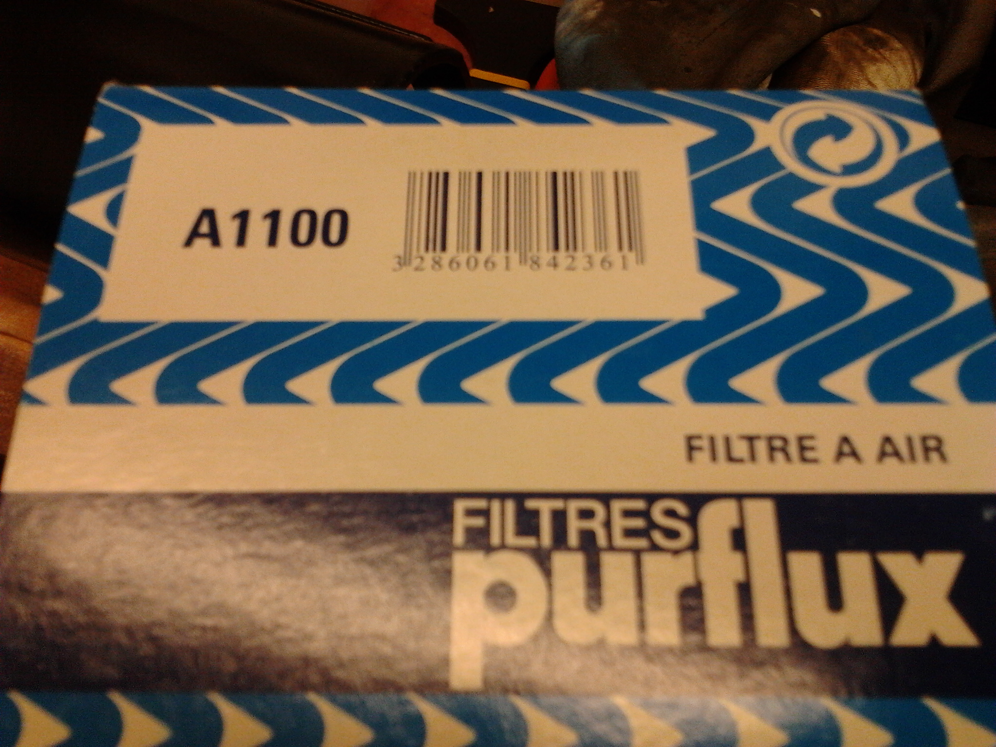

ook had ik reeds het lucht filter aangepast om er een modern filter in te plaatsen .
extra 6 gaten van 10 mm gemaakt in de aanzuigbuis en een dicht rond plaatje op de voorkant met een verdiept stuk waar je an het filter kan voor monteren op de aanzuigbuis ,dan kan je het geheel makkelijk weer terug in het filterhuis monteren.
