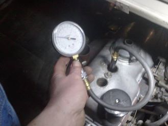

Ik heb gisteren even de tijd genomen om de compressie te meten. Op cilinder 2 had ik "slechts" 5,5 bar, terwijl op de overige cilinders wel netjes 9,0 bar te registreren viel. Dus maar even kleppen gesteld en hoera...8,5 bar op cilinder 2.
Bij het demonteren van de bougies merkte ik wel op, dat bougie nr. 2 een zwarte, ietwat verkoolde kunststoflaag over de isolator had liggen. Bij nazicht bleek dit het zwarte kunststofringetje te zijn, dat in het bougie-verlengstuk zat. Ook het brede uiteinde van die verlenging was flink verkleurd, dus ik neem aan dat die flink warm geworden was. Is de te ruime klepspeling hiervan de oorzaak geweest ?
Heb na het proefstarten en een dubbelcheck op de klepspeling alles weer gemonteerd, hopende dat dit het "tegenpruttelen" bij 80/90 km/h zou verhelpen. Echter op de terugrit naar huis (KnorrHy klom wel merkelijk beter in de toeren !), moest ik vaststellen, dat weer bij 70/80 km/h het net leek of de ontsteking een "vonk" oversloeg, of dat de benzinetoevoer even dichtgeknepen werd. Vanavond toch maar eens even nakijken of de carburator verstopt is; ik kan zo meteen geen andere oorzaak vinden ?

Tijd voor een proefritje, ik had 'm ondertussen al even laten draaien, zodat de motor al goed warm was.
't Was echter te vroeg victorie gekraait, want zodra de naald van de snelheidsmeter de 80 Km/h aantipt, hield KnorrHy weer in en ontsnapten er knallen van ongenoegen uit de uitlaat. Zucht... een klein manouvre naar links en de motor pakte weer op. Bij 'n klein manouvre naar rechts, weer inhouden en knallen in de uitlaat.
Om uit te sluiten dat de oorzaak in de ontsteking ligt, ga ik even beroep doen op de goodwill van 'n mede HY-gebruiker en de conventionele ontsteking even vervangen door 'n electronische versie. Als KnorrHy nl. dan nog steeds het gekke euvel tevoorschijn tovert, dan is de enigste verdachte (mijn bescheiden mening) alleen nog maar de toerentalbegrenzer.
Waarbij ik me natuurlijk de vraag stel...op welke manier heeft temperatuur en evt. beweging invloed op dit onderdeel
