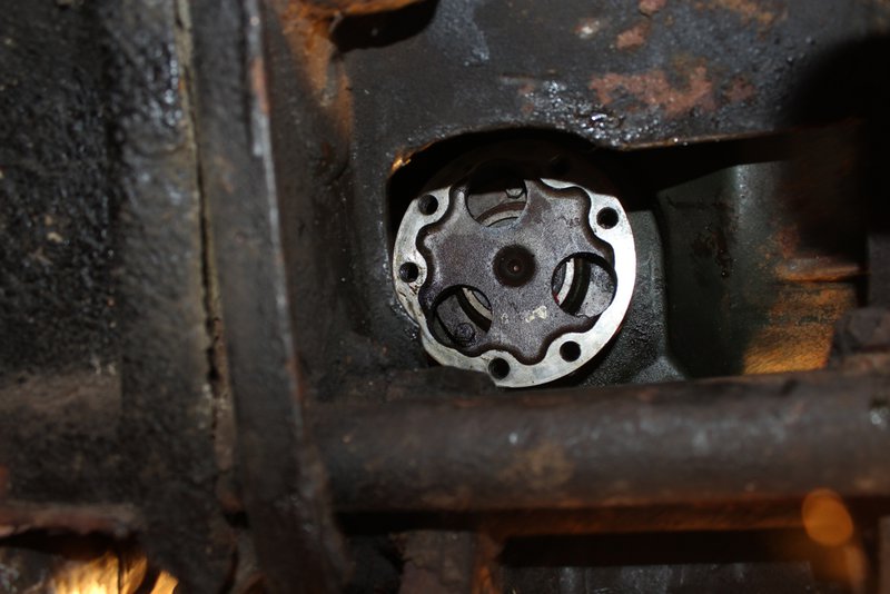

mijn HY is bíjna lekvrij :D . Echter, madame verliest nogal wat olie uit de versnellingsbak en nu lijkt het erop dat de keerringen achter de aandrijfassen lekken. Ik heb vanmorgen al de rechter as verwijderd. Wat ik nu zie is de flens waarop de aandrijfas is bevestigd (zie foto's).
Hoe nu verder; de flens is met 5 boutjes weer bevestigd aan de versnellingsbak. Mijn gevoel zegt me dat ik deze moet loshalen om de flens uit de bak te nemen (en is daarna de betreffende keerring te bereiken ? )

Het lijkt mij dat je die 5 bouten moet lossen om het lagerhuis met keerring van de bak te halen.

Je bent goed op weg.
Als de 5 boutjes los zijn kan de as met lagerhuis eruit.
Een tikje kan wel helpen,ze blijven een beetje plakken op de pakking.
Daarna de moer los boren.
Moeren los en as eruit.
Lager en keering verwijderen.
Nu komt het de keerkring 40x61x12 is heel moeilijk te vinden meestal word het huisje uitgedraaid naar 62 mm en de 1 mm groter keerring gebruikt.

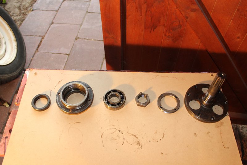

Dank jullie voor je antwoord !! In tegenstelling wat ik hiervoor beweerde staat de beschrijving wél in het werkplaatshandboek :oops: , maar daar kom je pas achter als het werk al halverwege is :D
Heb nu alles los liggen (zie foto) en de boosdoener lijkt inderdaad de keerring; deze is keihard en poreus en op diverse plaatsen is het gescheurd.
Voor wat betreft een nieuwe keerring, is dat wat er bedoelt wordt met 'overmaats' ? (Dus zou het lagerhuis wat uitgedraaid moeten worden ?)

Ik denk dat bedoeld word met overmaats een keerring met een kleiner gat.
Hiervoor moet de as dan afgedraaid worden
Bij het oude type aandrijfas sleet er een gleuf in de as omdat die niet zo hard was.
Alleen bij het type met centrale moer. Van de oude as bestaan ook 2 types.
Die nieuwe tripode assen zijn veel harder en slijten daardoor bijna niet.
Wel moet het lagerhuis uitgedraaid worden naar 62.
Zie voorgaande bericht.

Ok, helemaal duidelijk nu. Morgen (uit voorzorg) ook de rechter flens uit de bak halen, kunnen ze allebei onder een draaibank.
