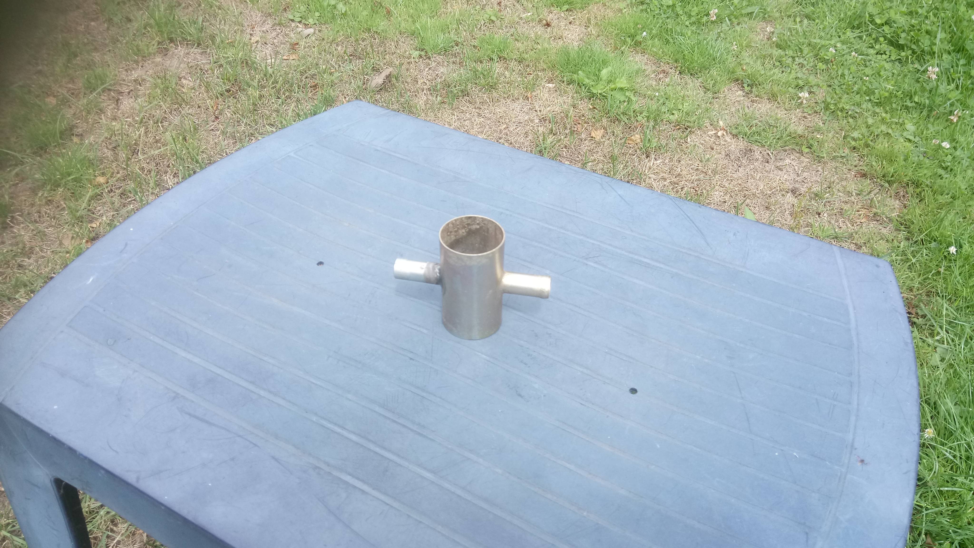

Ik heb afgelopen winter LPG laten inbouwen in Haarlem bij een adres dat ik van een mede-HY-rijder kreeg.
Ze zeiden vooraf dat ze het vaker hadden gedaan bij een HY dus dat gaf vertrouwen.
Het is een erkend inbouwstation, de RDW afhandeling deden ze zelf.
Toen ik echter thuis de installatie nader bekeek, bleek dat ze de koelwaterslangen van de verdamper parallel aan de kachel hadden aangesloten.
Hetgeen inhoudt dat ik dus de hele zomer met de kachelkraan open moest rijden, anders zou de verdamper dus ook geen warm water krijgen.
Bij navraag bij andere HYers bleek dat dit vaker zo gebeurde.
Ondanks dat zodra ik de kachelkraan tijdens het rijden dichtdraai er weinig lijkt te veranderen aan de loop van de motor, ga ik nu toch maar de boel ombouwen, maar op een elegantere manier dan met een T-stukje in de slang.
Ik heb het stukje buis met zij-aftakking laten voorzien van een tweede aftakking aan de andere kant. Deze sluit ik aan op de verdamper, want die zit daar vlakbij.
Hierbij op de foto het onderdeel. In de HY zit het (voor de auto gezien) beneden links achter de radiateur, je kunt het net zien.
Het laswerk zit op de foto een beetje verscholen bij het linkerpijpje maar iedereen weet wel hoe onbehandeld laswerk eruit ziet denk ik :)
Nou was de pijp 'gepassiveerd' maar nu zit er een stukje kaal laswerk. Ik heb verschillende adviezen gehad over de afwerking. Maar wat raden jullie me aan:
1. Opnieuw laten passiveren, (maar dat is best duur hoorde ik, bovendien moet ik er ver voor weg want het gebeurt niet (meer) hier in de buurt).
2. Zinklak erop spuiten.
3. Verven met hittebestende verf of primer buiten- en binnenkant.
4. Verven met hittebestendige verf of primer alleen buitenkant.
5. Zo laten, dat koelwater heeft geen last van kaal ijzer en het gaat binnen niet roesten, (is dat waar?).
Wat vinden jullie dat ik het beste kan doen hiermee?

Het klopt wel hoor Jan: Het koelwater gaat eerst naar de kachelkraan en dan naar de splitsing kachel en verdamper. Daarna komen de leidingen weer bij elkaar. De kachel en de verdamper zitten dus parallel en krijgen dus beiden water via de kachelkraan. Kraantje dicht dan krijgen beiden dus geen water.
Misschien is deze vergelijking duidelijker: Als je bij de lamp aan het plafond een tweede lamp aansluit, dan gaan beide lampen tegelijk aan of of uit met de lichtschakelaar. Zo is het hier ook.
Door mijn aanpassing komt de aftakking naar de verdamper vóór de kachelkraan en is dan niet meer afhankelijk van de stand daarvan.

die vergelijking hoeft niet hoor.
Merkwaardig dat de splitsing achter de kachelkraan zit, ikzelf zou die ervoor gezet hebben.
Ik zou het laswerk aan de buitenkant behandelen, met iets, maakt niet zoveel uit wat.
De binnenkant meenemen is een kleine moeite maar hoeft volgens mij niet echt. Veel ijzeren waterpijpjes zijn aan de binnenkant niet behandeld.
Met de moderne koelvloeistoffen hoeft het ook niet echt vanwege de roestinhibitor. Vroeger werd er alleen water gebruikt, een heel ander verhaal.
Ik heb recent ook een T-stuk ingebouwd en de buitenkant even in de lasprimer gezet die ik nog had.

Dank voor je reactie.
Ik zat inderdaad zelf ook te denken aan alleen buiten behandelen.
Ik heb nog een bus radiatorlak (niet speciaal voor een autoradiator maar voor die dingen die in een huis onder de vensterbank hangen). Ik denk dat ik het daarmee doe want het wordt wel heet natuurlijk.

niet heter dan 100 graden en dat kan bijna iedere lak wel hebben

misschien een beetje "heel kort door de bocht" ... maar: ik zou zelf zijn teruggegaan naar die LPG-inbouwer en het probleem hebben voorgelegd alsmede een fatsoenlijke oplossing hebben verlangd.
Heb zèlf óók een LPG-installatie "laten" inbouwen door eveneens een erkend LPG-inbouwstation (éénmanszaak, maar even goed ...). Deze was slimmer en heeft het "verwarmingsgedeelte" van de TUB intact gelaten en de warmwatertoevoer naar de verdamper apart vertakt vóór de aansluiting van de "kachel-kraan".
... niet heter dan 100 graden en dat kan bijna iedere lak wel hebben ...
??? Wanneer de koeling van jouw TUB fatsoenlijk werkt zal geen enkel onderdeel in het koelsysteem warmer worden dan 80*C. Allez, vooruit, in extreme omstandigheden misschien 90*C ...
Tòch ?
 Berichttitel: Re: LPG ingebouwd door erkend station / Laswerk behandelen
BerichtGeplaatst: do 13 jul, 2017 1:51
Otje schreef:
Henri,
Dank voor je reactie Gert, maar als ik teruggegaan was naar de inbouwer had ik extra kosten gemaakt voor de kilometers Alkmaar - Haarlem vv en mischien wel ook nog de brandstof van zijn leenauto als hij het niet 'klaar terwijl u wacht' wilde of kon doen.
Bovendien weet ik wel wat hij gedaan zou hebben: Hij zou gewoon een T-stukje in de slang vóór de kachelkraan hebben gezet en dan een nieuwe slang tussen kachelkraan en kachel (waar hij eerder het T-stukje in monteerde).
Okee de kosten voor die aanpassing waren dan wellicht voor hem, maar de oplossing die ik heb bedacht vond ik veel eleganter. Het onderdeel dat ik heb laten modificeren zit vlakbij de verdamper terwijl hij de slang een enorme omweg had laten maken.
Nu zit het voor een paar tientjes naar mijn zin.
