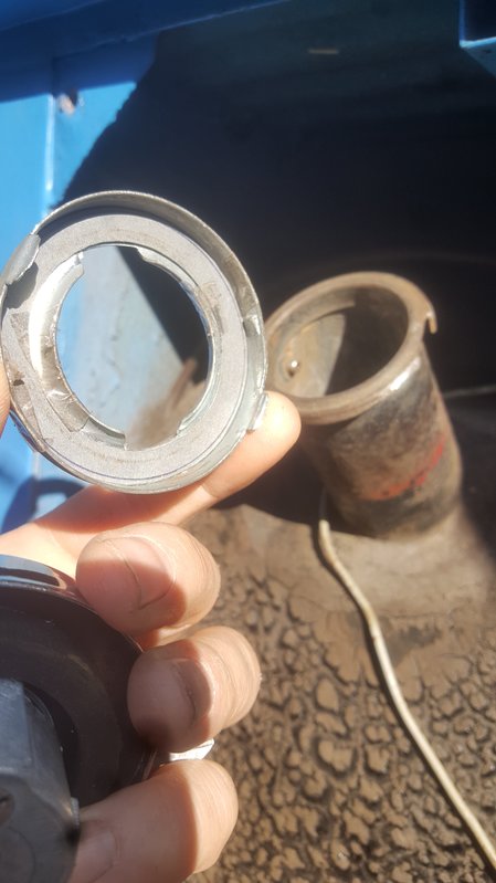

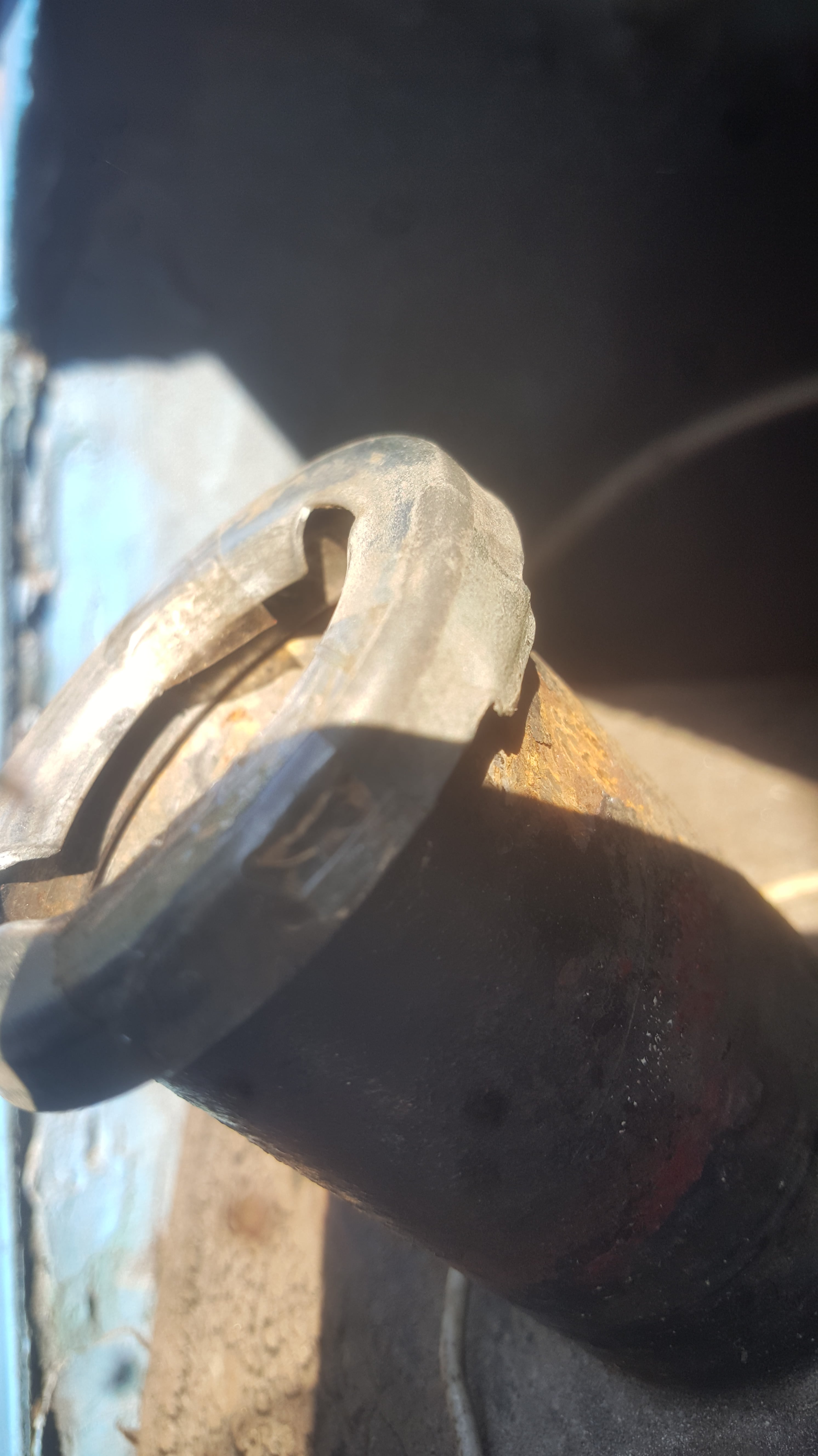

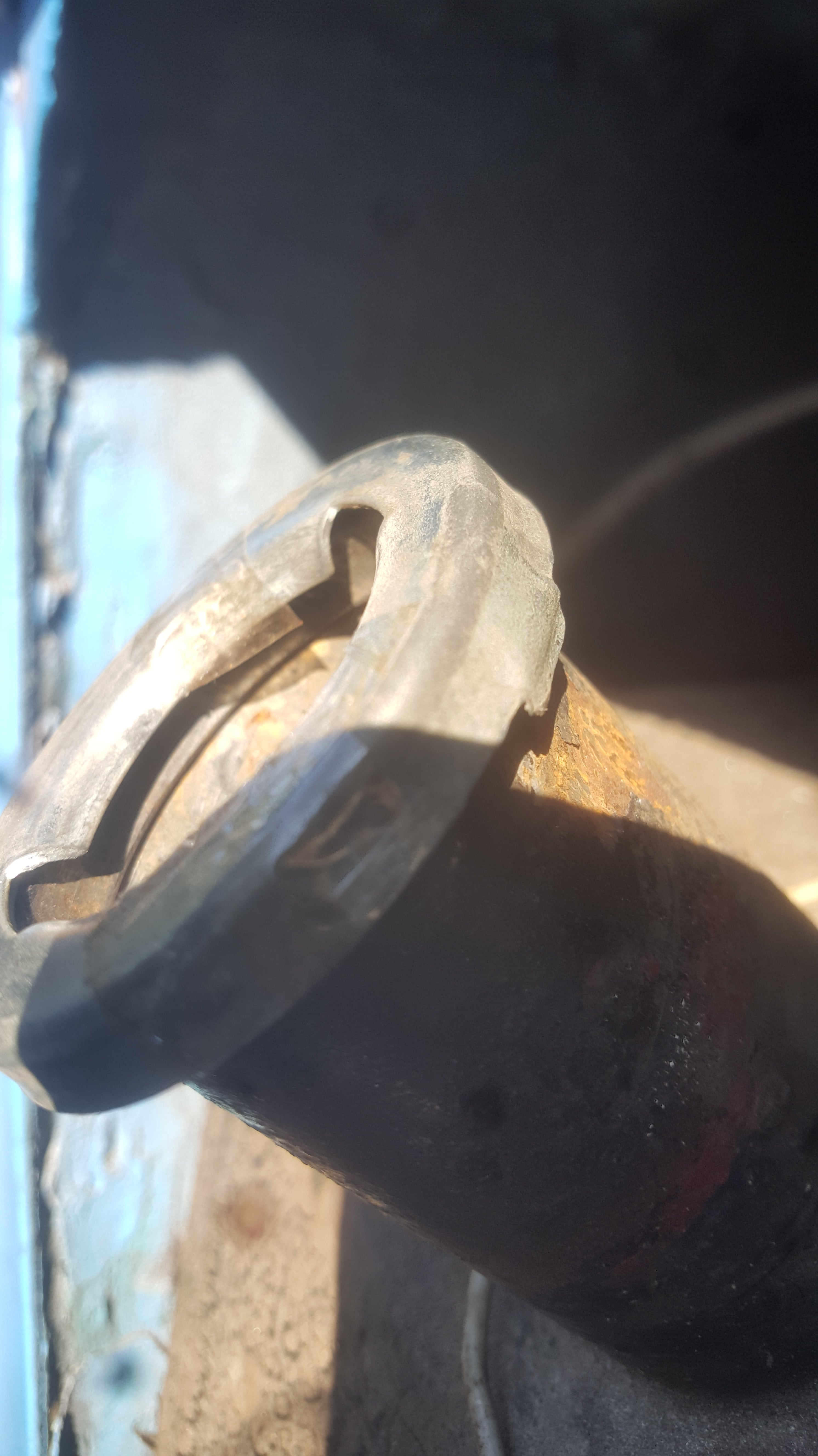

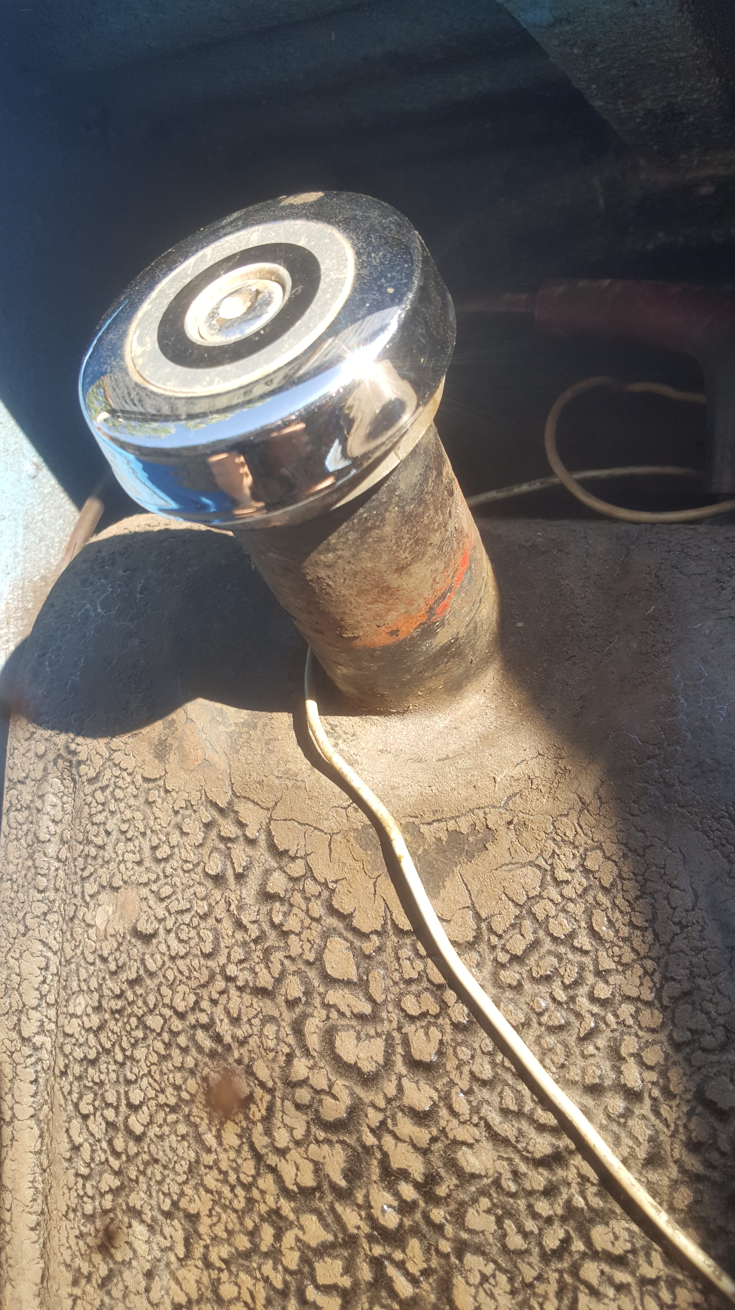

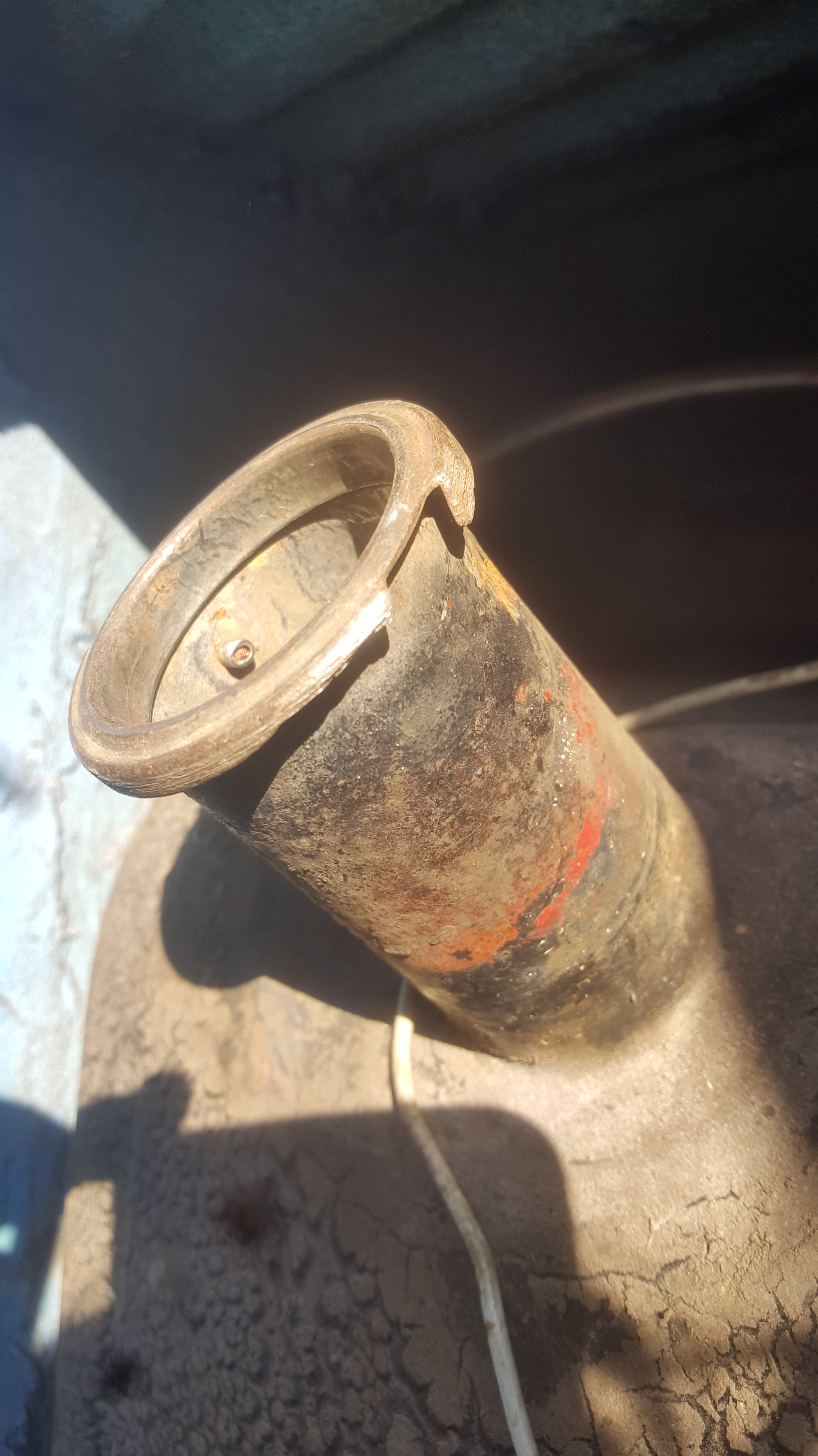

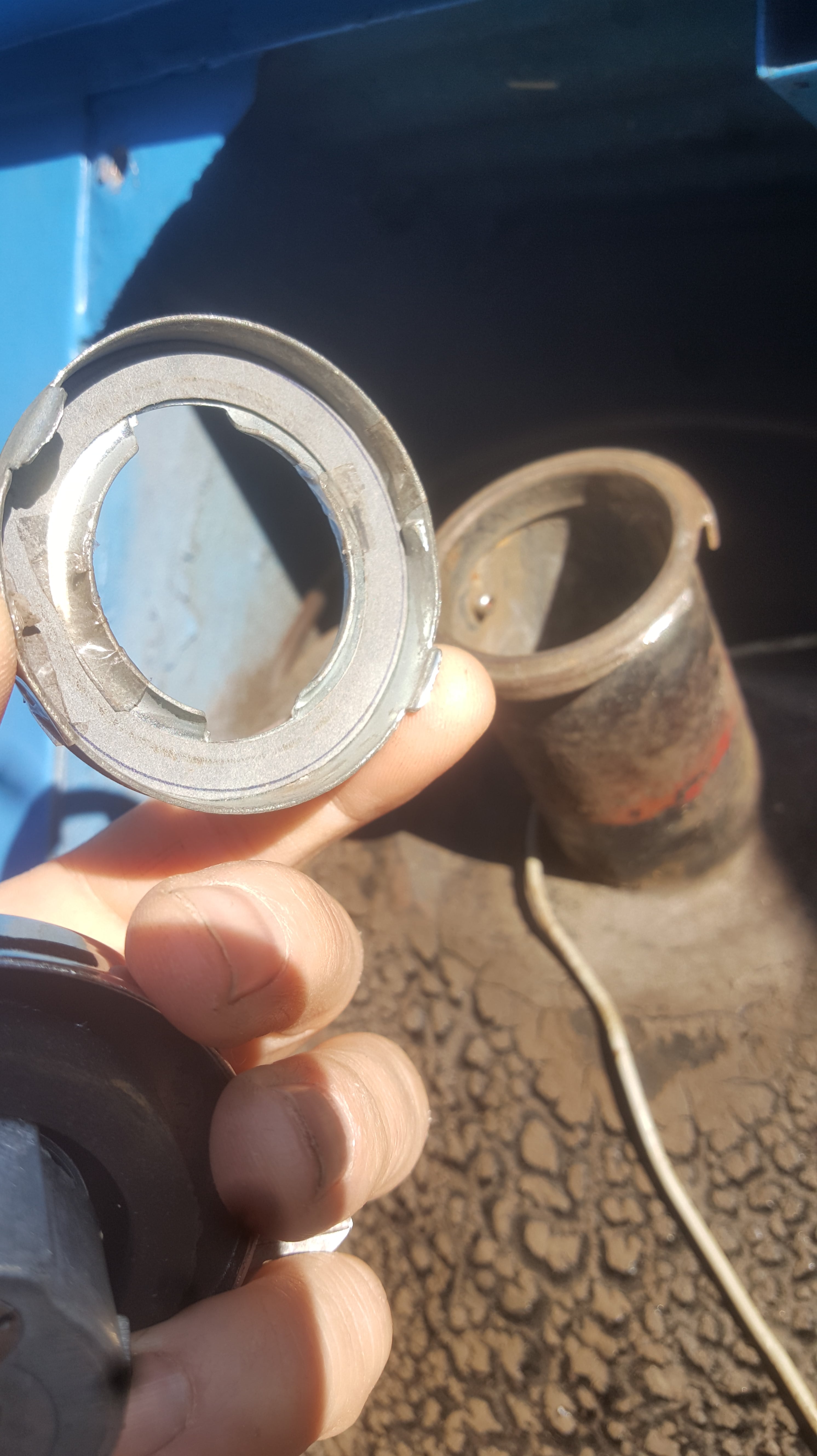

Dag,
Ik heb een nieuwe tankdop die ik monteren. Hij bestaat uit 2 elementen: de tankdop incl slot en een ijzeren ring die, naar ik veronderstel, eerst om de tanksteel moet.
Mijn vraag is nu: hoe monteer ik die ijzeren ring (waarop de tankdop weer vastgezet kan worden) nu fatsoenlijk? Die 2 lipjes om de tanksteel buigen?
Alvast bedankt.

Op de foto's lijkt het alsof je de oplossing al gevonden hebt. :)
Voor de eerste keer dat ik dit zo zie. Meestal zit er in die ring een gaatje waar een klein parkertje gedraaid moet worden zodat de ring klem zit.
Helaas zit die hier niet op. Dus als ik die 2 lipjes ombuig, kan die ijzeren ring nog steeds bewegen (linksom en rechtsom). Is het een optie om de ring vast te lijmen met sikaflex?

Ik zou er een gaatje in boren en vastzetten met een parkertje.

ik ook, maar voor de duidelijkheid, gaatje en parker in de bovenrand en in de lengterichting van de vulbuis, zodat het kopje vd parker onder de tankdop valt en je de vulbuis zelf niet beschadigd.
Bedankt voor de tip. Ik ga er naar kijken.
