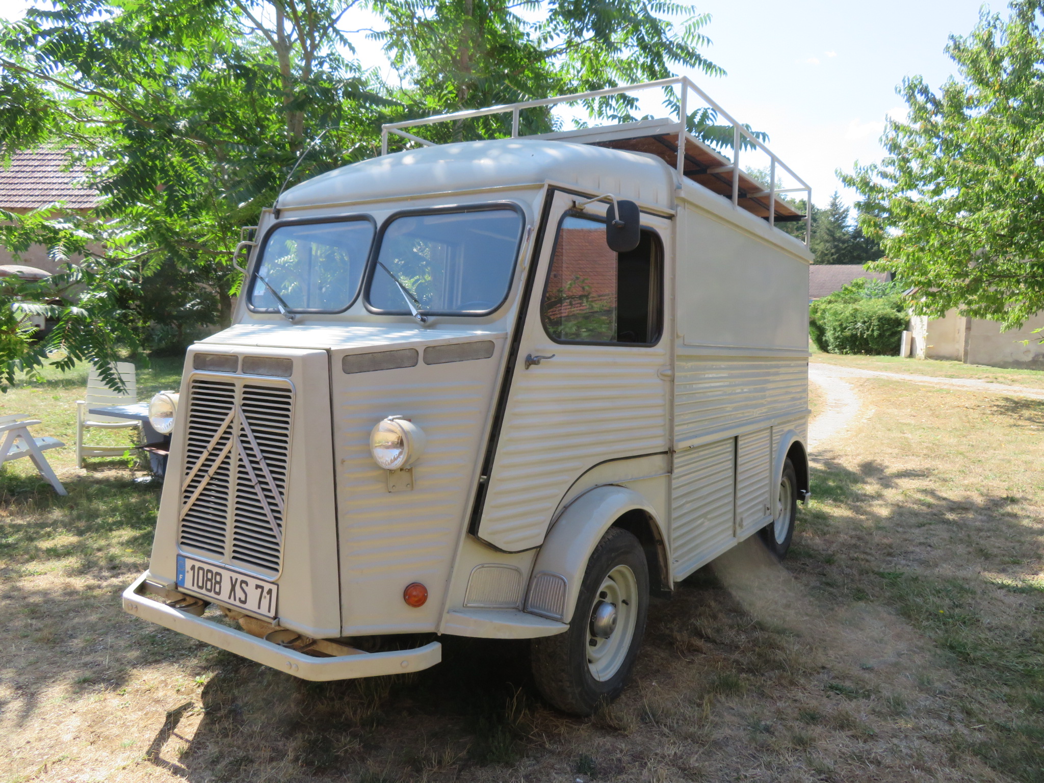

hallo iedereen!
ik wil in dit onderwerp gaan bijhouden en laten zien wat ik aan mijn busje heb gedaan en aan ga doen. en om tips en tricks vragen :D
eerst wat over de HY. hij is op kenteken uit 02-01-1964 maar zoals we allemaal weten is dit model gemaakt tot 1963 volgens de papier is zijn bouwjaar november 1963.
verder ben ik de 4 eigenaar. de bus is ooit gekocht door een wijnboer. daar tussen nog een handelaar en toen de mensen waar ik hem van kocht die hem ruim 25 jaar hebben gehad en het hun eerste auto was. zij hemmen hem toen geïnporteerd uit Frankrijk naar Nederland, toen zijn ze naar Frankrijk verhuisd. Toen heb ik hem weer geïmporteerd uit Frankrijk. dit ik net voor het nieuwe jaar gedaan. en heb nu sinds 2 weken een kenteken. Daar bij hem ik het oude kenteken uit 2003 terug gekregen. ze hebben daar in Frankrijk ook erg veel onderdelen gespaard deze hebben we natuurlijk ook mee genomen. verder toen ik hem kocht is er in de zomer van 2019 een nieuw cilinderkop op gekomen en zijn de remmen gangbaar gemaakt.

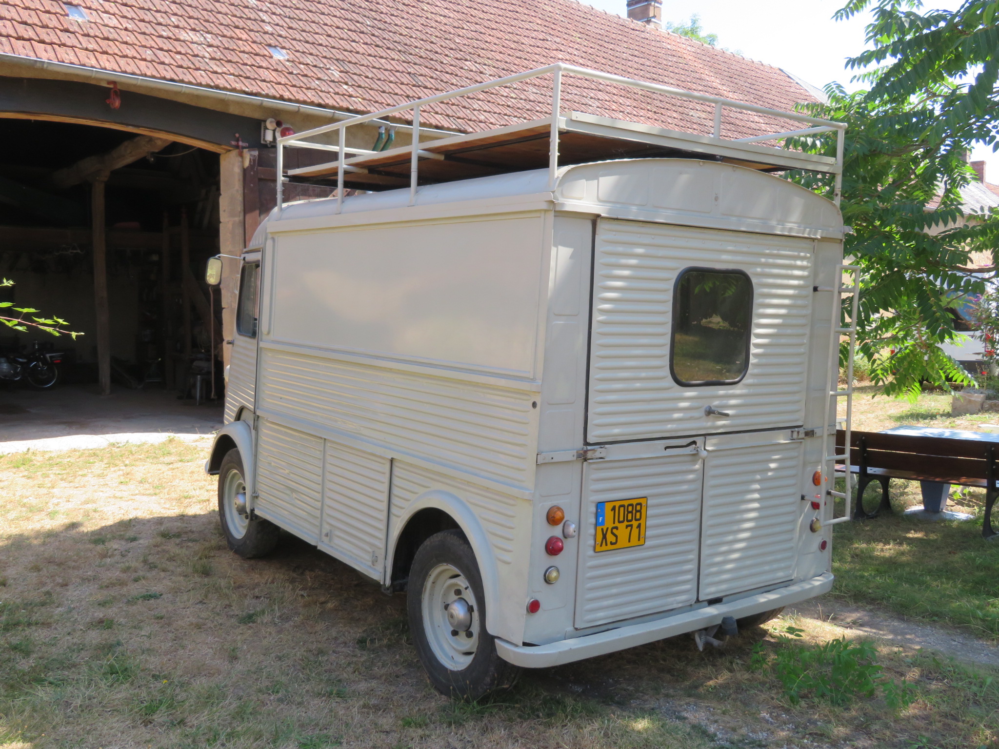

Is de buitenkant nog origineel of ooit opgeknapt?
Alles ziet er nog zo mooi uit voor origineel.

hij is nog vrij origineel. geen extra ramen of andere dingen. er is wel te zien dat er hier en daar wat aan gedaan is. ook is dit niet de originele kleur denk ik al heeft hij deze kleur al sinds 1981

De kleur zou origineel grijs moeten zijn maar een ander vrolijke kleur staat hem goed.
