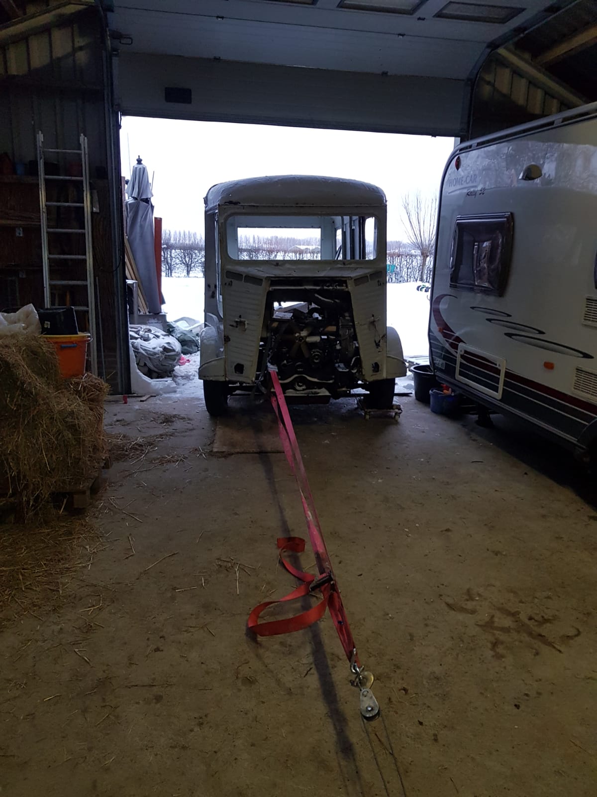

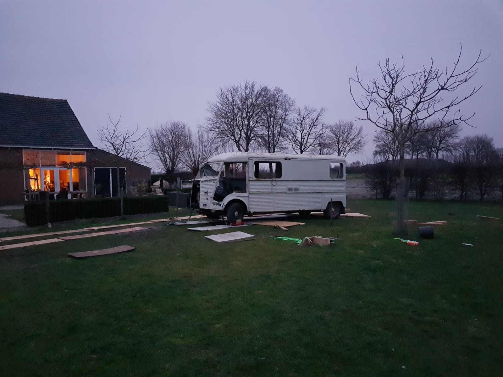

De verkoper heeft de bus op de wielen gezet om op te lieren, maar het beloofde gangbaar maken was minder goed gelukt. Met 1 vast en 1 zeer zwaar lopend wiel toch op de autotrailer gekregen met behulp van 2 lieren.
Eenmaal thuis stond de trailer na een paar meter in de wei te rijden al vast aangezien het al weken slecht weer was en vandaar was het flink ploeteren om m naar binnen te krijgen. Ry heeft hier, toen hij de andere hy op kwam halen, ook nog meters aan meegeholpen.

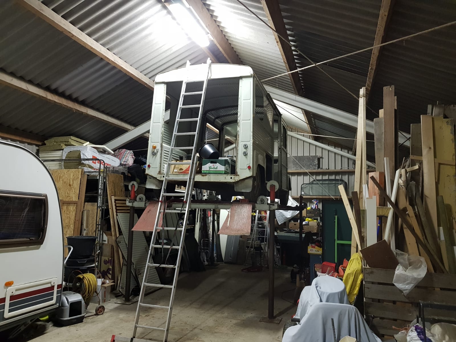

Inmiddels staat hij binnen op de brug waar hij maar net op past. Verbazingwekkend genoeg heb ik van het linkervoorwiel dat vast stond inmiddels de trommel eraf waar rechtsvoor (degene die nog minimaal liep) de trommel er niet af te krijgen is met de slagtrekker...
