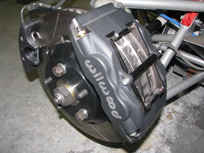

PS wilwood heeft zoveel schijven en spul in productie daar moet iets tussen zitten, heb op mijn andere auto een heel systeem van hun, alle brackets en de bells allemaal zelf gedraaid en gefreesd op de oude machines in mijn eigen garage (super stukje voldoening). zou dat voor de HY ook wel willen doen maar dat pas volgend jaar. foto is van de remmen achter, diameter schijft is 12,75" (32,5 cm) en 32mm dik echte joekels dus, deze zitten rondom met wilwood spl4 klauwen.
grtz Thomas en Viev

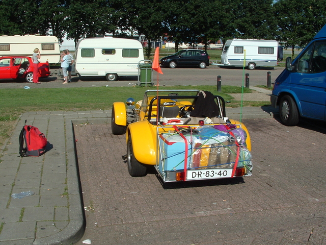

ik kan je melden dat er absoluut geen groter avontuur bestaat dan op vakantie gaan met je zelfbouw kitcar. Echt waar als je het helemaal zelf hebt ontworpen en gebouwd hebt ben je oh zo zeker van je zaakjes, totdat je sochtends om 7:00 op je stoeltje zakt om aan een 5000+km lange reis te beginnen dan word je ineens heel zenuwachtig; als dat maar goed gaat!
NOTE: dit is slechts een mening die na deze zomer ter dege bijgesteld zou kunnen worden :-)
daarbij is HY van haar en houd ik het rijtechnisch bij mijn eigen hobby: klein laag en achterlijk snel.
anyway, er is een technische oplossing voor alles dus schijfremmen kunnen soweiso, de vraag is alleen "hoe" en dus niet "of".
volgens mij komen de klauwen van de Hypower opzet van een achteras van een mercedes ML 4x4.
ik zou gezien het gebruik liever een aparte hydraulische gietstalen klauw gebruiken dan een aluminium item gezien gebruik en kosten. het handrem systeem kun je opvangen door de AP racing/Brembo klauwen te gebruiken zoals op de foto. de kosten maar 80 euro per stuk inclusief blokken en gaan een leven lang mee.

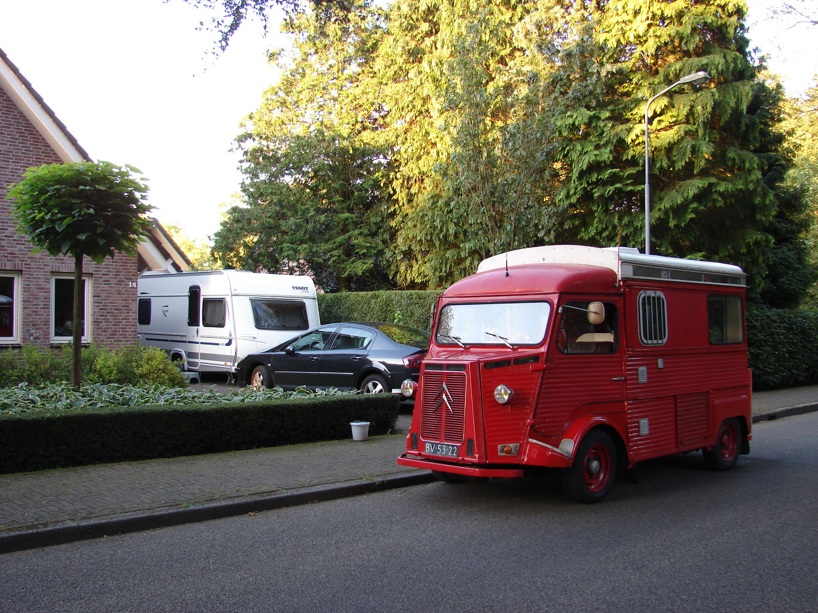

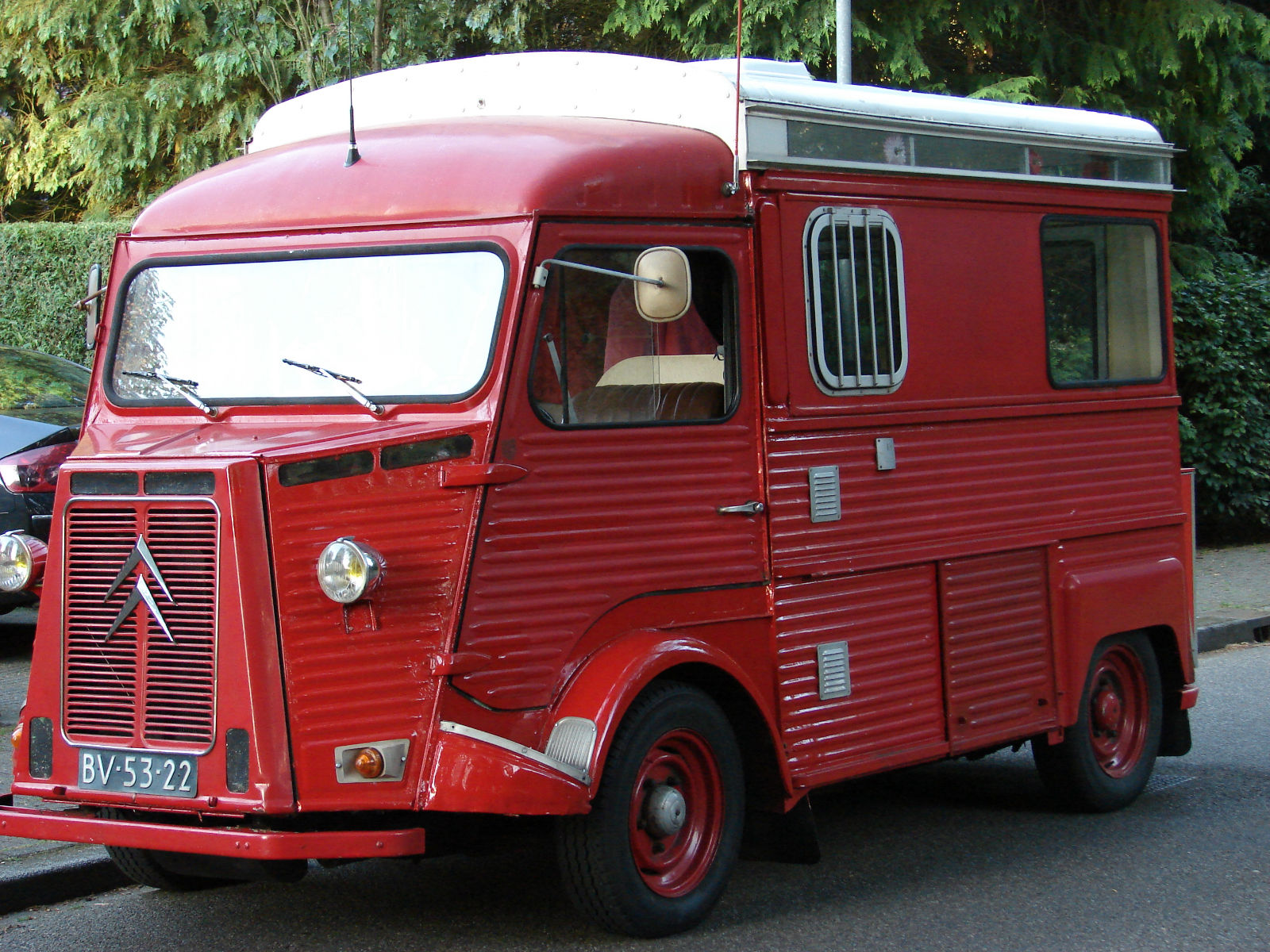

ik ga de werkzaamheden allemaal niet opnoemen 't was ff 2 en halve maand flink doorwerken maargoed hij is weer up and running. geapked, remt als een malle, loopt als een zonnetje, redelijk netjes kwa plaatwerk en relatief waterdicht!
hier 3 foto's van het resultaat "zoek de lasnaden in de ribbelplaten"
ik zal er ook wat het interieur maken dit weekend.
een complete schilderbeurt en de banaan en driehoek bij de bijrijders staan nog op de planning maar dat kan nog wel een jaar zo zitten.
grtz Thomas en Vivian

Re: HY is van haar!
Goshhh ... da's toch stévig dóórwerken geweest ! En, gezien de vlotte APK-keuring, professioneel aangepakt ! Geweldig ! Nou hopen dat 'ie de "lange afstand" óók zonder gebreken "uit-snort" ... :D
Jullie zullen inderdaad nog (best wel) wat werk hebben aan het plaatwerk maar dàt kan later tussen de "soep en de êrpel" door ...
:arrow: Hóóp dat het géén slecht voorteken is ... maar ik mis de gebruikelijke oliedruppels op straat ...
Bonne vacance et bonne route !!!
Re: HY is van haar!
Complimenten voor jullie werk! Dat jullie maar veel vrolijke kilometers in het gebakje mogen vertoeven!
