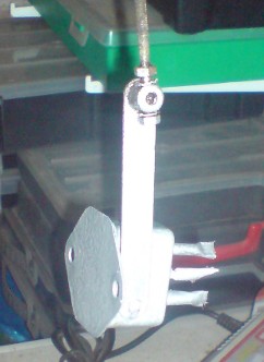

Vandaag erachter gekomen dat er blijkbaar meerdere versies zijn van de remlichtschakelaar.
Gisteravond mijn schakelaar uitgebouwd omdat mijn remlichten het niet meer doen.
Bedrading lijkt goed te zijn verder en rest van de verlichting werkt wel.
Behuizing van de schakelaar is aan de zijkanten los, maar ik kan 'm niet open halen om er in te kijken.
Bij citroworld zag ik een drukknopje en een universele die in de verte wel lijkt op mijne. Even bij het HY Team nagevraagd en Fons vertelde mij dat ik een type heb dat ofwel tot '63 of '69 is gebruikt, terwijl mijn bus uit 1972 is...
Het drukknopje schijnt daarna standaard te zijn.
Iemand die er wat over kan vertellen? :D
(naschrift: probleem bleek de zekering te zijn, schakelaar is nog goed :D)

drukknopje is de nieuwste, daarvoor was het een trekschakelaar. exacte bouwjaar van verandering weet ik niet.
wil je het graag origineel maken dan? Elke universele remlichtschakelaar is wel pas te maken lijkt me zo.
Oja die drukschakelaar werkt trouwens andersom. Knopje niet bedient = remlichten aan.

Onze bus 1963 heeft eenzelfde remlichtschakelaar, die óok kuren vertoonde. Ik heb hem een jaar geleden wél opengemaakt en gerepareerd. Het is een eenvoudige construktie. Als reserve heb ik óok pas de universele schakelaar bij Citroworld gekocht...................maar na overleg met Geert heeft hij me bijna dezelfde als de orginele geleverd. Ik moet alléen een bevestiging- beugeltje van die nieuwe schakelaar af halen ( duidelijk voor een andere auto gemaakt, maar prima te gebruiken)

Hoe heb je 'm opengemaakt?
Want het lijkt alsof achterkant ofwel geperst ofwel gelast is aan de rest?
Ondertussen komt er zo'n drukknop mijn kant op hoor, maar ben wel benieuwd :D

De onderplaat, waar de bevestigings gaten voor de schakelaar in zitten zit gepuntlast aan het "huis". Dat kan open ( gebogen)
Ná reparatie van de contacten aan de binnenkant van de schakelaar die onderplaat weer terug buigen Omdat de bevestigings-gaten zowel in de onderplaat ......als in het huis .......zitten, zit na montage van het geheel alles goed . Als afdichting heb ik rondom de naden kit gesmeerd.
