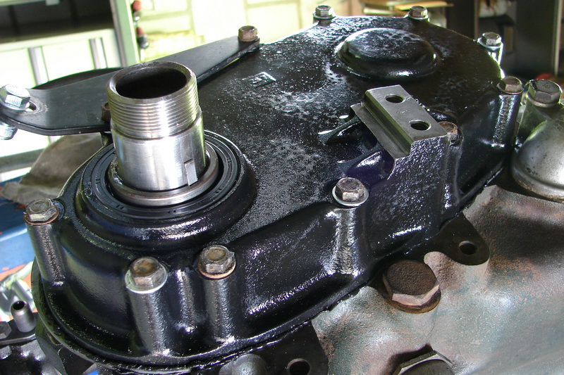

Re: Apk
Lekken aan de voorzijde komt waarschijnlijk door een lekkende oliekeerring op de krukas achter de poulie. En inderdaad, als het er niet uitloopt maar binnen grenzen blijft is het geen afkeurpunt maar evt. wel een aanmerking.
zie foto
zie foto

Zo terug van de keuring en idd afgekeurd , maar hoewel HY te veel lekt is het geen afkeur tenminste niet voor de apk maar wel voor mij.(HYvonne ,ik dacht idd dat de asbus was ingesleten maar dat is wel potdicht ,het komt echt van het laagste punt van het halfrond gedeelte)

vreemd hoor, met een nieuwe krukpakking en een dikke klodder Hylomar-blue zou dat toch echt dicht moeten willen. Ik heb dat klusje bij mij ook nog in het vooruit staan, als je een manier hebt gevonden hoor ik het graag.
ik heb vorig jaar ook de keerring vervangen overigens met de deksel en de krukas op zijn plek dus zonder uit elkaar slopen. dat scheelt al enorm.
bij mij lekt overigens de uitlaatkant van de carterpan het hardst niet de voor of achterkant.

Vloeibare pakking werkt prima als de standaard pakkingen niet meer werken.
Let op met het plaatse van de nieuwe kering dat je het goed centreert want anders gaat hij zo weer lekken.
Dus de kering plaatsen en daarna pas het deksel vastdraaien nadat je overtuigd bent dat de kering goed in het midden zit.
