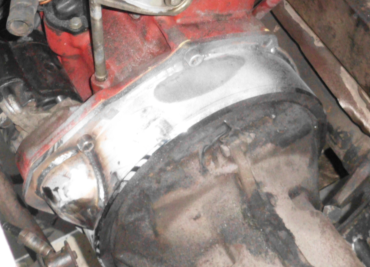

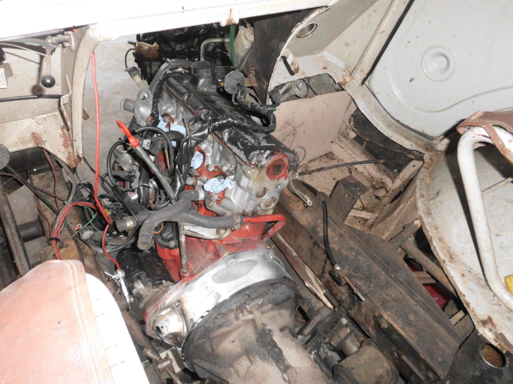

Paar nieuwe kliekjes.

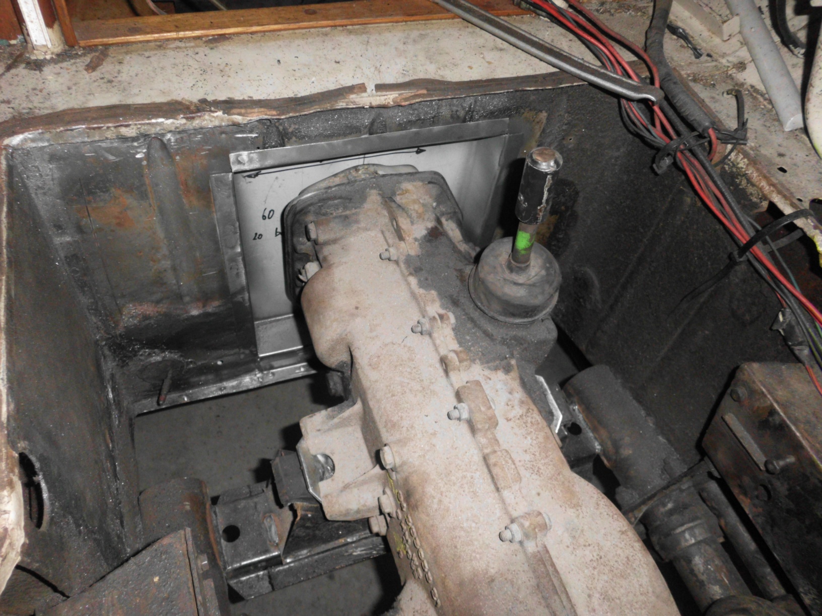

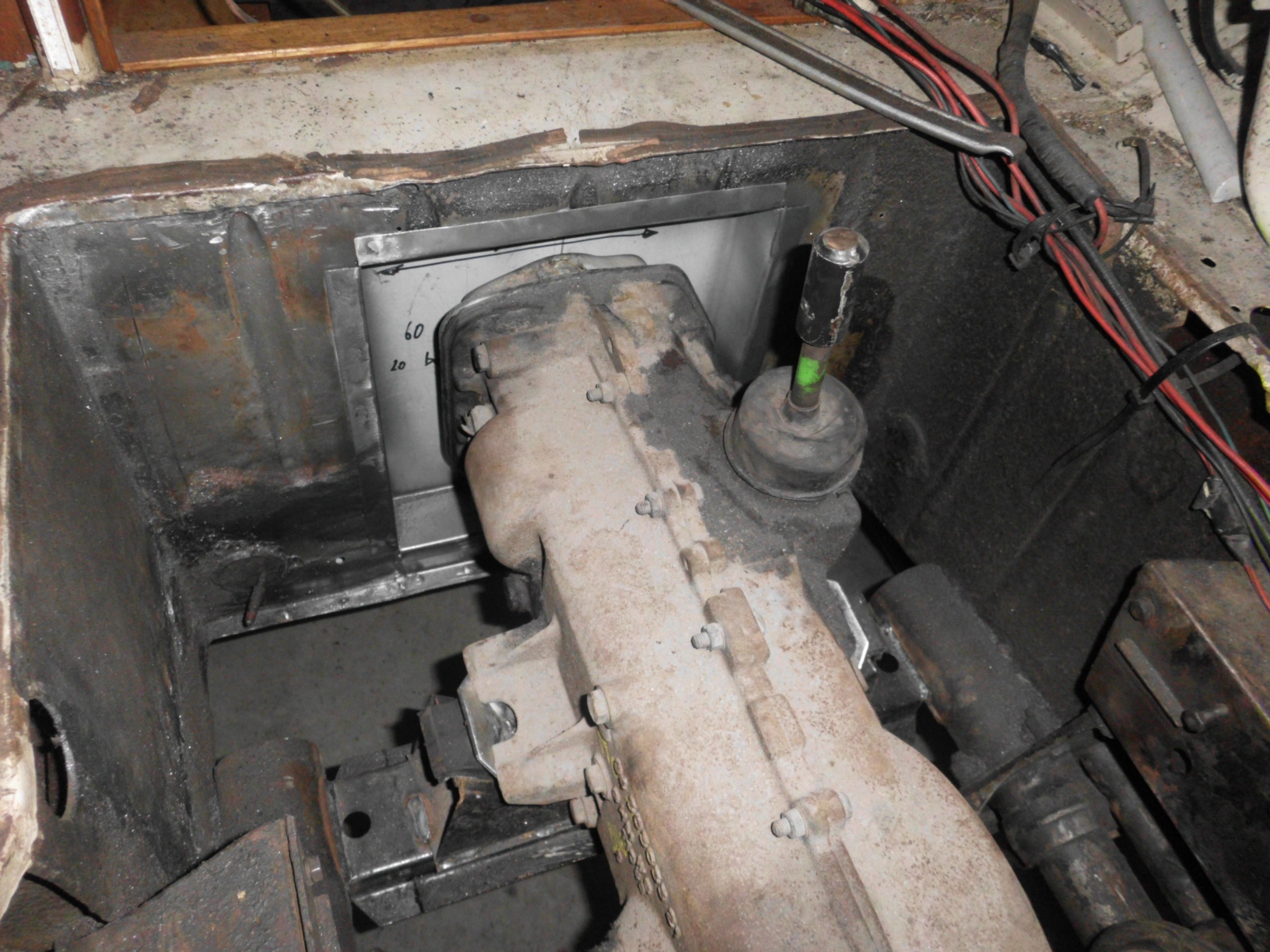

Bericht door ELCamión »
Verbinding
Schermafbeelding 2013-05-31 om 22.11.55.png (557.47 KiB) 56715 keer bekeken
Re: 120 PK injectie 5 versnellingen en op LPG
Ziet er gaaf uit! Mooie oplossing om zo een bak in de ruggegraat te maken
