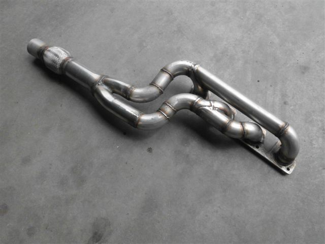

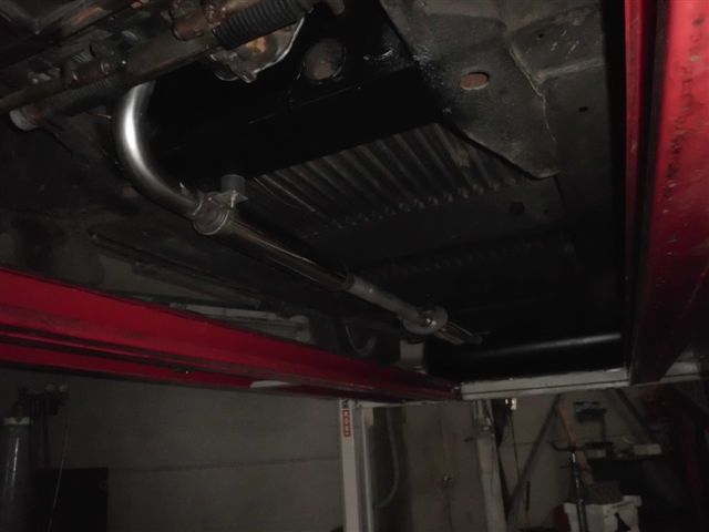

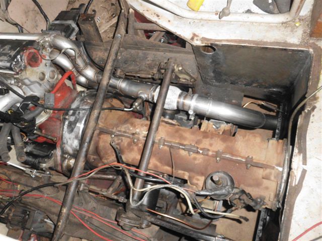

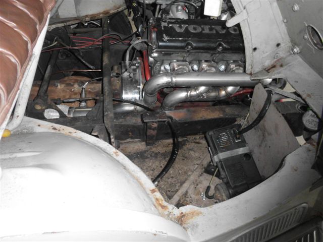

Als vervolg op de andere twee items

Mooi stukje laswerk!

Gaaf en inspirerend gedaan, dat uitlaatspruitstuk, wat voor staaldikte is dat?

Inox behoorlijk duurzaam.
