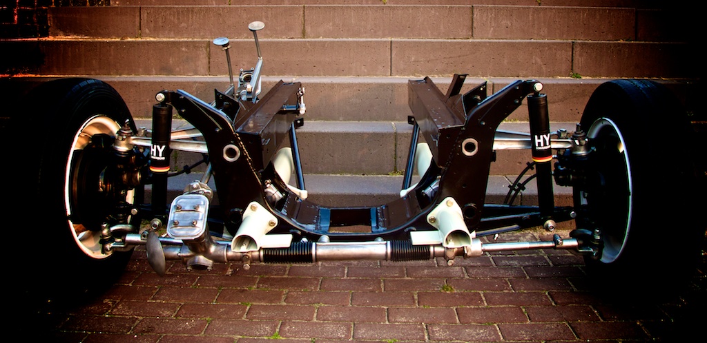

Hallo iedereen,
Het duurde even maar hier is hij dan eindelijk; de nieuwe website. http://www.hyconversions.nl
En in mei staan we op CitroMobil met het paard en een B230FB (136pk) Schijfremmen en al gemonteerd. Ook zal er een bus zijn met een B230K versie.

waar zijn de remschijven van en wat is de buitendiameter van de schijven?
als je dat wil vertellen tenminste...
Verder ziet het er goed uit, zou het wel een keer in het echt willen zien.

De schijfremmen zijn van een J9.
De set kan ook op een HY versnellingsbak, cardanassen moeten dan wel aangepast worden. Remmen was nooit zo makkelijk!!

We nodigen je bij deze uit om een keer het nieuwe HY rijplezier te ervaren om echt objectieve te kunnen beoordelen. Tijdens de laatste Citroen HY meeting in het Ploegpark te Bergeijk zijn we met z'n zevenen achterin een stuk gaan rijden en niemand heeft daar zover ik weet zijn ziel verloren.
Ik ben van mening dat de ziel mooier is geworden, meer glans. 60km in z'n 5 over de Franse binnenwegen bijna geruisloos glijden over t asfalt en tegen elkaar op normaal spraak niveau kunnen zeggen dat het hier zo mooi is.
Of remmen dat is pas echt een puur genot geworden. Gewoon met je grote teen tik je de het rempedaal aan tot stilstand waar de oude conversie zeker nog 10 meter of nog verder door was gereden.
Kom het maar een keer ervaren en je hart is verkocht.

Kit I: 3.480,00 euro
Absolute basiskit voor de extra handige Hy klusser.
Omvat:
*paar omgelaste wiellagerhuizen op ruilbasis
*paar cardanassen op maat (combo van HY as en J9 as) op ruilbasis
*paar remschijven
*paar wielnaven
*steun voor hoofdremcylinder inclusief bekrachtiger, montageklaar (hoofdremcylinder niet inbegrepen, al zou ik liever opteren om die er wel te voegen)
*wiellagers nieuw inclusief alle benodigde ringen en borgplaten
De wiellagerhuizen worden gemonteerd afgeleverd, dus klaar om op de vooras te plaatsen.
Let wel, alle cardanassen, wiellagerhuizen, wielnaven en remschijven kunnen variëren in aanschaf prijs, Met name J9 zijn soms moeilijk aan te komen en worden voornamelijk in Frankrijk gekocht. Echter is genoemde prijs wel op basis van inkoop geschiedenis berekend. Als anders dan wordt bij voorbaat hier kennis van gegeven.
Toch nog een belangrijke opmerking: uit ervaring weet ik dat de schijfremkit best werkt met de kleinste diameter achterste wielremcylinder zijnde 19mm.
De eerste had destijds 28,6mm pompen steken en dit gaf een sponzig aanvoelende rempedaal.
Fusees op het wiellagerhuis moeten in goede conditie zijn en overeenkomen met afstel specificaties.
Kit II: 3.960,00 euro
Uitbreiding op kit 1 voor de occasionele knutselaar, alle onderdelen zijn hier inbegrepen.
Omvat:
*alle zaken beschreven in kit 1
*4 soepele remslangen
*5 vaste remleidingen op maat gesneden en met geperste koppelingen
*nieuwe hoofdremcylinder met reservoir
*PVC vacuümleiding met terugslagklep voor bekrachtiger en aansluitstuk naar inlaatspruitstuk
*bussen ter ombouw van handremkabels
*verloopstuk voor koppelen van achterste remleiding
*paar remtangen kompleet
*set nieuwe remblokken
*paar J9 cardanassen
*alle benodigde hardware voor bevestiging en montage (bouten/moeren/beugels, clips, enz)
Net zoals bij kit 1 wordt dit geleverd met voorgemonteerde wiellagerhuizen.
We opteren om ook de remtangen reeds in elkaar te zetten met remblokken erin, dus montageklaar.
Vaste remleidingen ter plekke vormgeven (onmogelijk dit vooraf te doen).
Steun met hoofdremcylinder en bekrachtiger eveneens als geheel en montage klaar.
