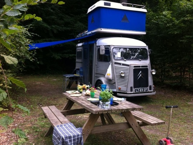

We (ik en de complete familie) zijn er aanstaande weekend bij op de meeting in Gasteren. Ik neem eea mee om vanaf dichtbij te bekijken ook is onze HY er met de complete versie aanwezig. We zullen wat testritjes mogelijk maken maar we komen vooral voor ons plezier.
Kijkuit naar onze camper met blauwe daktent.
http://www.citroenhyteam.nl/index.php/m ... iging.html
- HY met daktent.jpeg (118.51 KiB) 62495 keer bekeken
