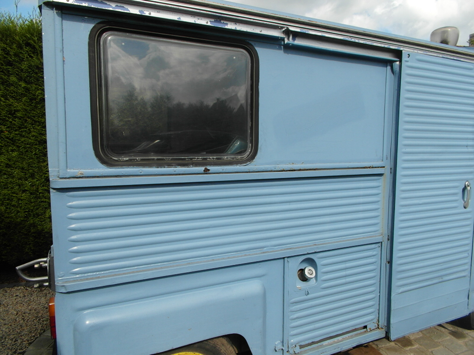

Hoi, ik ben bezig mijn HY bus te ontmantelen omdat die binnenkort binnen gaat om het nodige laswerk te doen, echter de bus is in een vorig leven ingericht geweest als camper. Alle interieur is er uit verwijderd maar er zitten aan beide zijden nog plexy ramen in, afmetingen buitenkant rubber : 72 x 57 cm. daar deze allebei gebarsten zijn had ik ze graag vervangen door originele HY zijramen , kan dat ? wat zijn de afmetingen daarvan ? En heeft er iemand 2 complete ramen met rubbers nog liggen ?

Voor zover mijn research reikt heeft een HY af-fabriek geen ramen in de zijkant.
De zijramen zijn of door de eigenaar zelf geplaatst of door een carrosseriebouwer.
Kortom een standaard is er niet.
Ik zou zeggen; bedenken of je gelaagd of gehard glas wil, dikte bepalen, bijbehorende rubbers kopen, gat-maat meten en voor gat-maat minus 2x(ziel-maat) rubber (onder en boven) glas bestellen.
Als je oude ruiten wil heb ik nog wel 2x gelaagd glas van 5mm dik liggen van 87x60cm
Als je belangstelling hebt, stuur dan even een PB.
