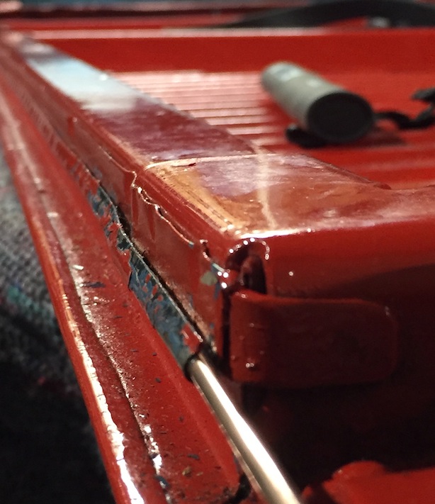

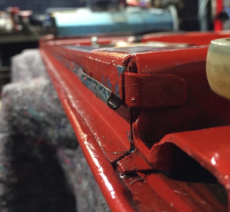

Dat verhaal over het rubber in de schuifdeur heeft een staartje...
Na de opmerking van Gert en een paar keer zuchten :roll: het rubber weer uit de deur getrokken en overnieuw begonnen.
Ik bleef klooien en kon het rubber niet goed in de deur krijgen.
Vanmiddag had ik even bezoek en hij stond ook gelijk te kijken hoe het nu zat met dat rubber.
Samen hebben we geconstateerd dat het stalen profiel waar het rubber in moet waarschijnlijk ooit bijna platgeslagen is.
Wellicht is er een, niet origineel, recht stuk rubber geplaatst en vervolgens de boel plat geslagen totdat het bleef zitten.
Ik heb het profiel uitgebogen en dan ontstaat een soort V

Daar gaat de dikke ronde rand van het 'originele' rubber niet in passen.
Nog een zucht :lol:

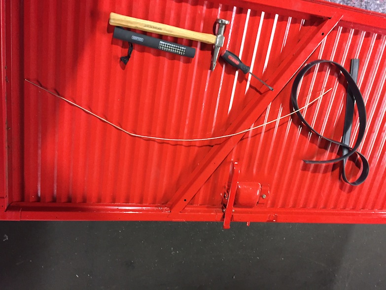

Een jaar of vijf geleden heb ik eens een cursus lassen en plaatwerken gevolgd als start van mijn project. Daar heb ik geleerd om een stuk lasdraad te gebruiken als je een ronde afwerking wil maken.
Dus naar de bouwmarkt en daar twee stukken lasdraad van 3mm dik en een meter lang gekocht.
Vervolgens deze lasdraad in het profiel geslagen met een hamer en schroevendraaier.
Funest voor de lak, maar ja dan had ik dat moeten oplossen voordat de deur naar de spuiter ging...
IMG_2136 - versie 2.jpg (113.55 KiB) 31996 keer bekeken
Vervolgens met de schroevendraaier de draad tegen de onderkant duwen en met een plaatwerk hamer het profiel voorzichtig rond tikken. Daarna heb ik de draad weer uit het profiel getrokken. Deze is dan niet meer echt bruikbaar voor de andere helft, vandaar twee exemplaren!
Het is een tijdrovende klus, maar met resultaat!

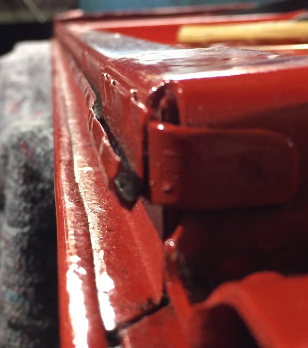

IMG_2138 - versie 2.jpg (121.11 KiB) 31996 keer bekeken
Nu nog 'even' de lak herstellen en dan kan het rubber geplaatst worden...

Gaat goede kant op :)
Dat profiel is goed gelukt. Dat detailwerk gaat meeste tijd inzitten. Maar beter nu wat extra tijd insteken dan straks irriteren aan los hangende rubbers.
Profiel nog even goed behandelen en kan het er weer tijdje tegen.

Wat doet dat pijn, hè, de eerste keer dat de nieuwe lak eraf gaat. Onthoud dat WD40 en rubbers altijd beste vrienden zijn. Maakt je leven wat makkelijker. Het heeft mij ook heel veel energie gekost om mijn rubbers goed te krijgen. Hoort er nou eenmaal bij. Nieuwe rubbers zijn altijd wel de kers op de restauratie.

Ferry,
eigenlijk ... ben je een beetje heel erg "overijverig" geweest met die lasdraad en zo ...
Had niet echt gehoeven: je had met bijvoorbeeld een kleine houten wig die stalen profielrand fatsoenlijk uit elkaar kunnen buigen (en dan véél verder dan zoals jij het nú hebt gedaan) ('t is maar héél dun plaatstaal hè !), vervolgens het rubber met de "dikke kraal" erin en daarna - met een kleine rubberen hamer - het profiel er overheen dichtkloppen. De stalen rand voegt zich vrij makkelijk naar de rubber-rand.
Tja, beschadiging van de lak is onoverkomelijk; heb datzelfde bij Otje alswel Valérie meegemaakt, je ontkomt er niet aan die profielrand achteraf nog "ná te lakken".

Otje schreef:Ferry, eigenlijk ... ben je een beetje heel erg "overijverig" geweest met die lasdraad en zo ...
Ach Gert, we zullen het nooit weten. Dat "overijverig" herken ik wel :D :D
Dat V-tje in het profiel was erg venijnig en ik was bang dat het bij verder uitbuigen zou breken, vandaar.
Anyway het rubber zit erin, lak hersteld, deurtje hangt!

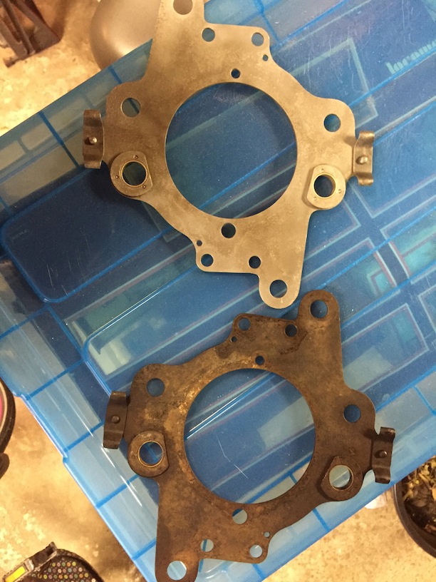

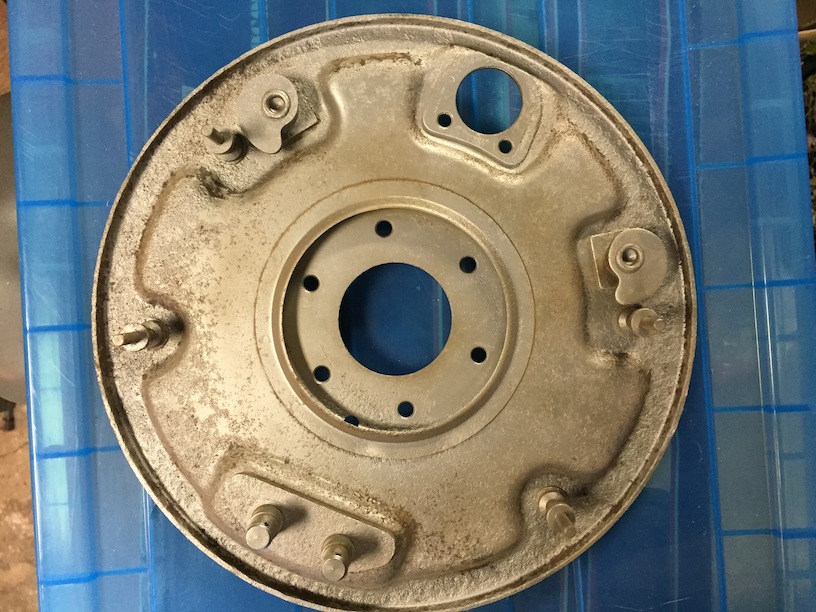

Dit weekend gestart met het uitzoeken van alle 'technische' onderdelen.
De onderdelen van de remmen achter, de remmen voor en wat er nog aan het paard ontbreekt na de revisie vorig jaar september bij Hy's mooi.
Eerst alles langs de spoelbak,
Borstelen en vervolgens alles netjes gesorteerd in een emmer, zodat ik kan controleren of ik alles heb.
Andere onderdelen passeren de straalkast en krijgen straks een zwart bescherm laagje.
Weet iemand wat de originele kleur is van de ankerplaat die in de remmen zit zeg maar? (zie onder)

"Doe" eens even een "plaatje" zodat we kunnen zien wèlk draadgeneuzel zich nu precies wààr voordoet (wellicht is de "oude draad" middels een tap M7 nog te fatsoeneren ...).
Heb daar onlangs - bij de "total overhaul" van het remgeneuzel van Otje - óók even bij stilgestaan. Concludeerde dat dat eigenlijk vrij zinloos is, immers na de nodige "kilometers in de W.W.W. ("wrede wijde wereld") zullen allerlei (o.a.) "rem-onderdelen" uiteindelijk allemaal dezelfde "kleur" gaan vertonen ...
Roest-kleur ... duzzz ...
:roll: :roll: :roll:
