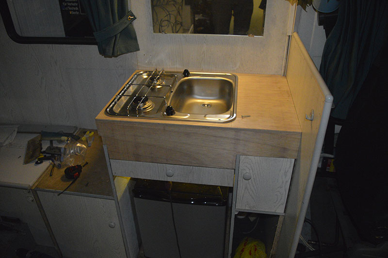

Tot nu toe hebben we dwars geslapen. Maar wij zijn geen dwarsliggers.... Een uitstulping aan de buitenzijde leek mij aanvankelijk een een mooie oplossing voor de ietwat krappe ruimte. Maar nee, toch niet. Dus we maken van de bus een langsslaper.
Ik ga het keukenblok wat inkorten. We waren toch toe aan nieuwe gaspitten omdat de beveiliging van de huidige defect is. Via Obelink in Winterwijk de bijgaande kookplaat/wasbak aangeschaft. Leuke winkel trouwens. Gigantisch met een zeer uitgebreid assortiment.

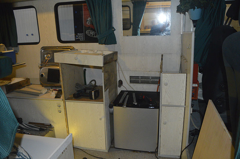

Bijgaand twee foto's: de oude situatie (het aanrecht is al weggesloopt). Het aanrecht was vrij ruim, met 3 pitten waarvan er twee niet goed functioneerden (beveiliging werkte niet meer goed). Daarvoor in de plaats een kleiner aanrecht. Aan de linkerzijde komt een uitklapbaar plankje dat overdag is uitgeklapt zodat ik toch de gehele (oude) lengte heb.
