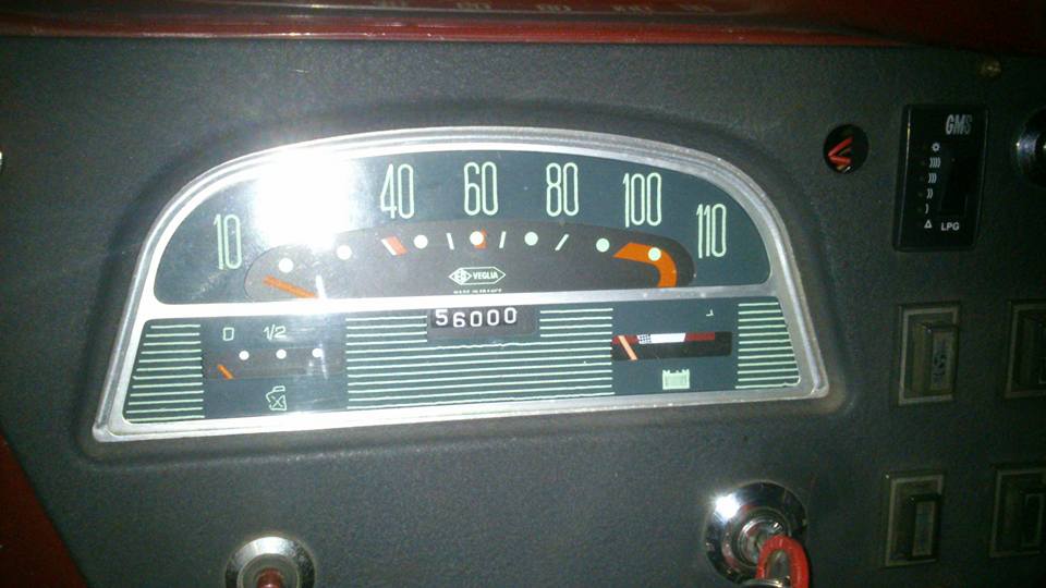

Nu ik morgen even wat kasten moet ophalen (van een veiling) en een deel van het oude witgoed eindelijk verkocht is, heb ik 'm weer uitgeruimd en even een heel klein testrondje gedaan. Moeite met starten, een cilinder wilde denk ik niet mee, maar na een paar keer gas brulden ze all vier weer :) Remmen doen het ook goed :)
En bij thuiskomst een mooie ronde kilometerstand: 156000.
Wat weinig zegt aangezien de teller sowieso al ~1500KM stil heeft gestaan in mijn eerste jaar dat ik 'm had.
