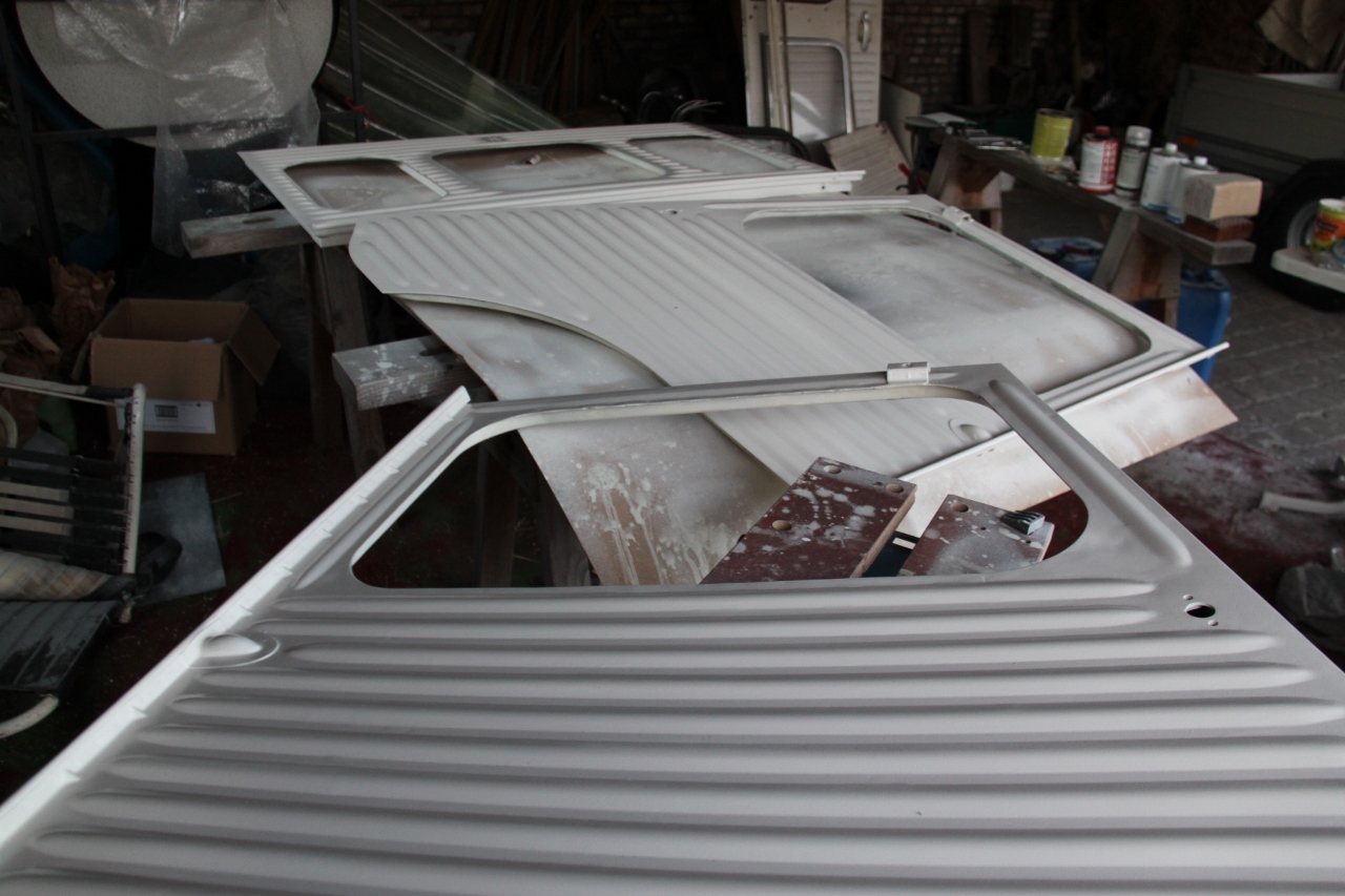

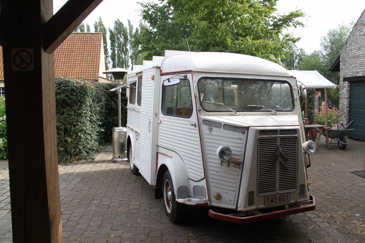

Ondertussen volop de bus aan het restaureren. De verf die ik gebruik is een 3in1 Brantho Korrus.

Mooie bus! Er zit weinig roest aan, dat maakt een dergelijk klusje redelijk behapbaar. Ik ben benieuwd naar je vorderingen.
Succes!
