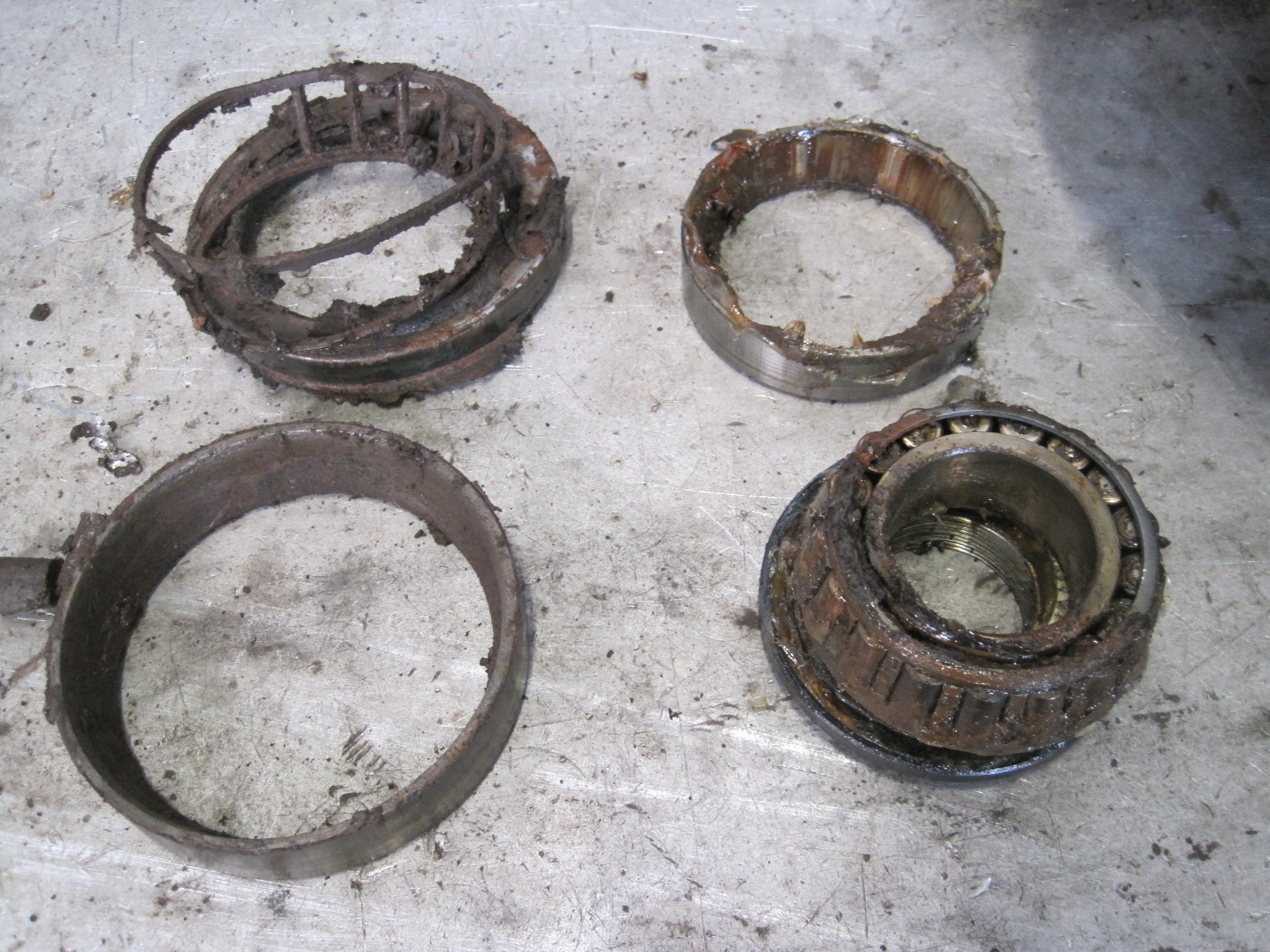

Dus onze HY is dus gerepareerd door iemand hier in België die er ook veel vanaf weet (en ook gereedschap heeft voor de trommels te verwijderen).
Het goeie nieuws: We gaan terug veilig kunnen rijden
Het Slechte: Het waren niet de wiellagers,maar de draagarm lagers en de rechtse lager was echt heel slecht :shock: ( zie foto)

Dat is echt bagger!

Alhoewel onze HY's vaak ingenieus ontworpen zijn verdient dit ontwerp geen schoonheidsprijs. Het is eigenlijk een slecht ontwerp om een dergelijk lager te gebruiken voor relatief kleine bewegingen. Bovendien is smeren onmogelijk. Het toevoegen van een smeernippel zou het een stuk beter maken. :D

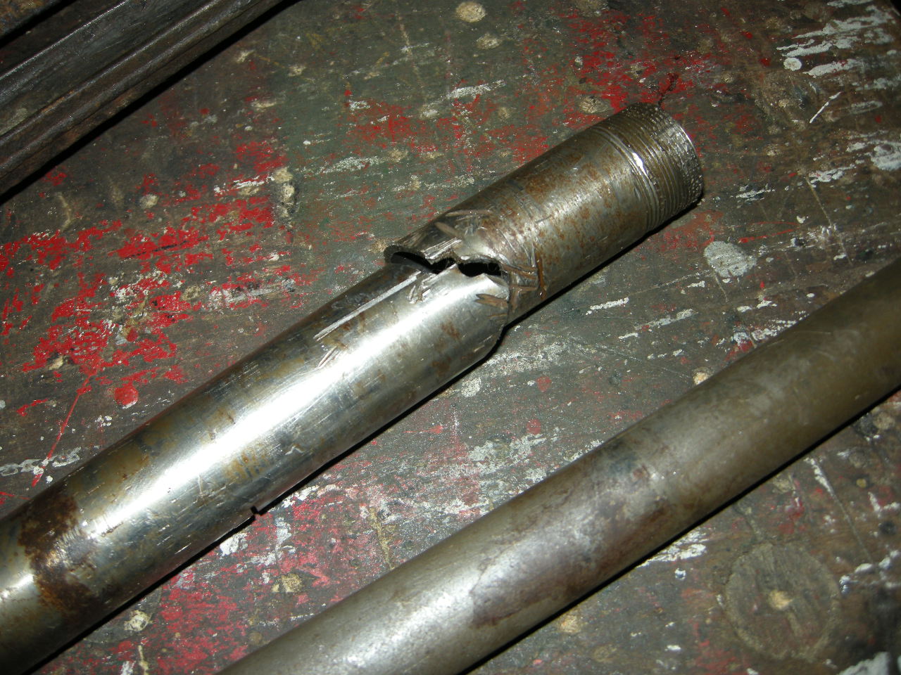

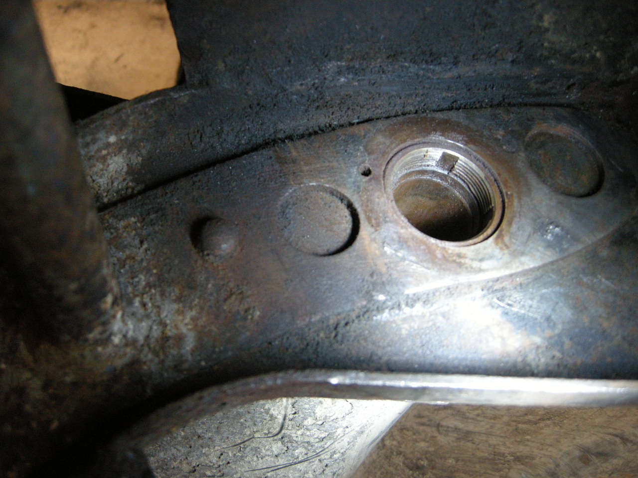

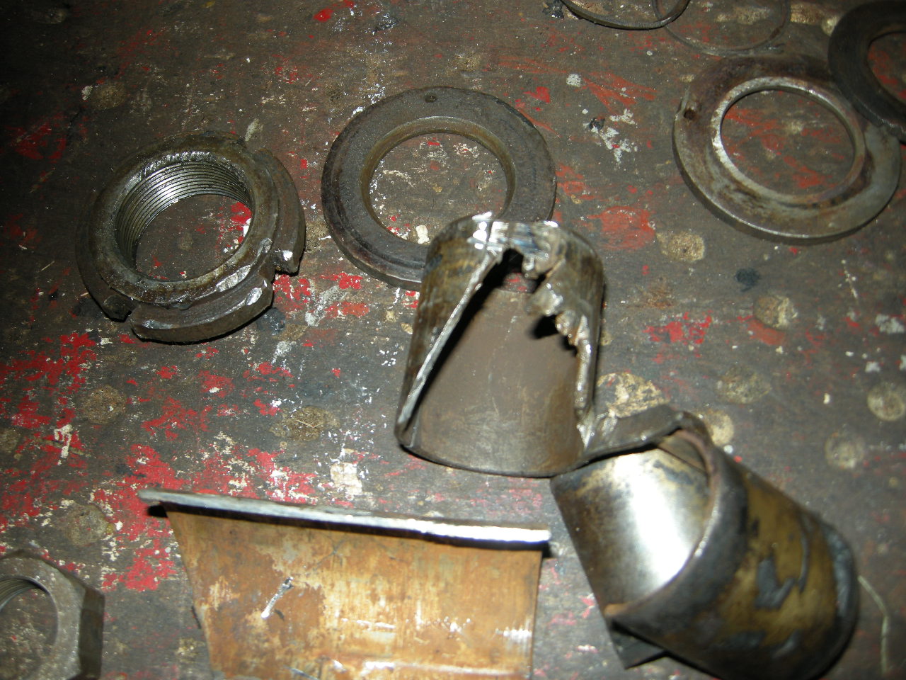

Dag Hyvolk,
Mijn draagarm bussen van het bijriders kant moest vervangen worden. Jammer genoeg had ik geen photo van ervoor gemaakt maar wel daarna. Het is me gelukt maar, niet op het orthodox manier om de draagarmen eraf te krijgen.
Hier is een image van een nieuwe draagarm houder (photo 2). Mijn vraag is : Kan het flens rechts in photo losgeschroeft worden ? Bij mij zit dit nog in situ ( photo 1).
Na 3 dagen aan het probeeren heb ik de slijptol gepakt

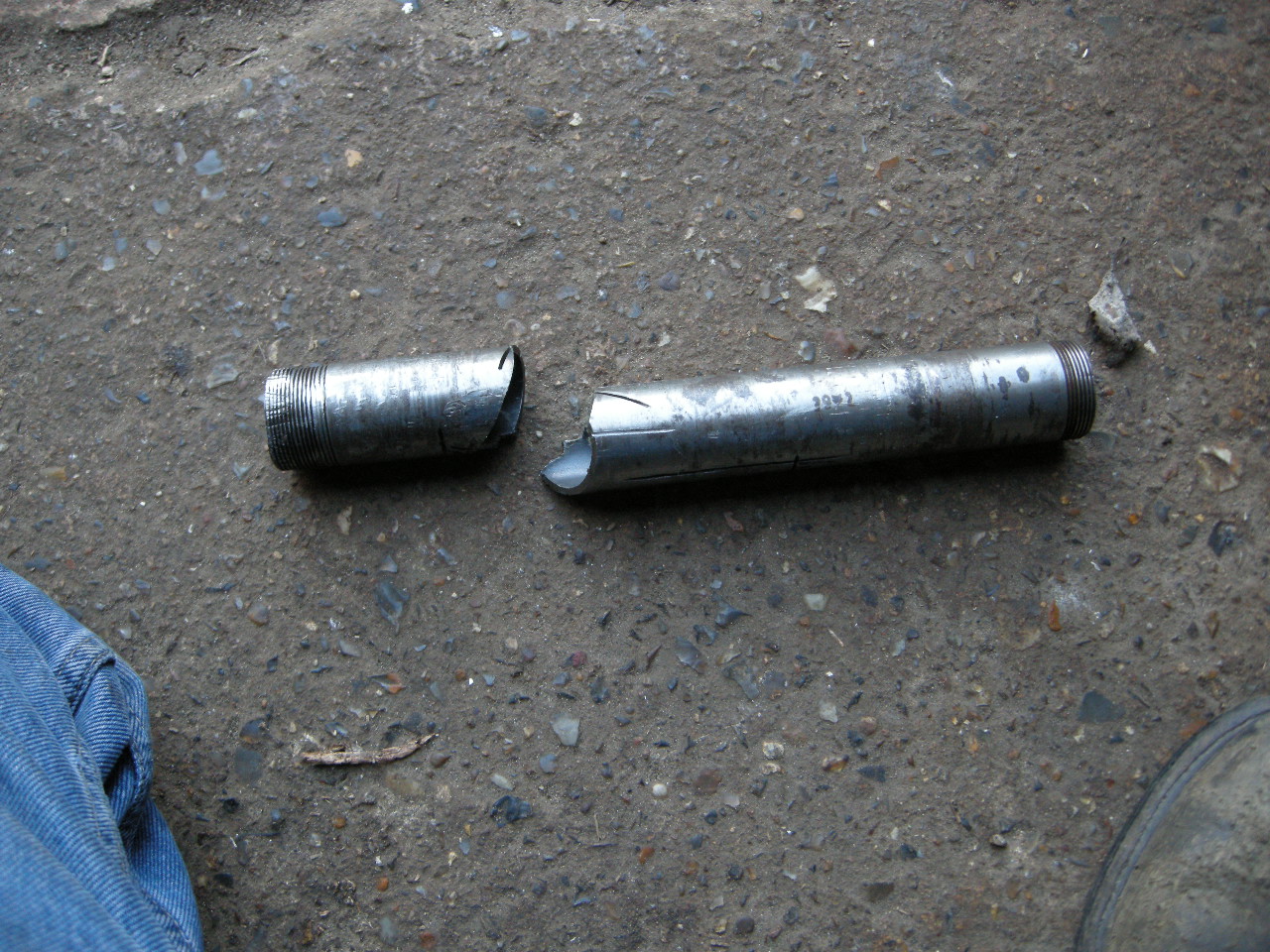

en dan was ie los ! . . . . maar ook kapot ! . . . oh dear . . never mind.

op het buis staat 29 (citroen logo) 2.
Mijn vraag is te voorkomen dat ik bestel zo'n nieuwe om te ontdekken dat het de onjuist onderdeel is, maar ook omdat iemand daar in HYland heeft informatie erover. Anders zou ik er een maken.

Oeps photo's niet op juiste volgorder Hier zie je dat beide einden hebben schroefdraad Daarom het vraag over het flens.
