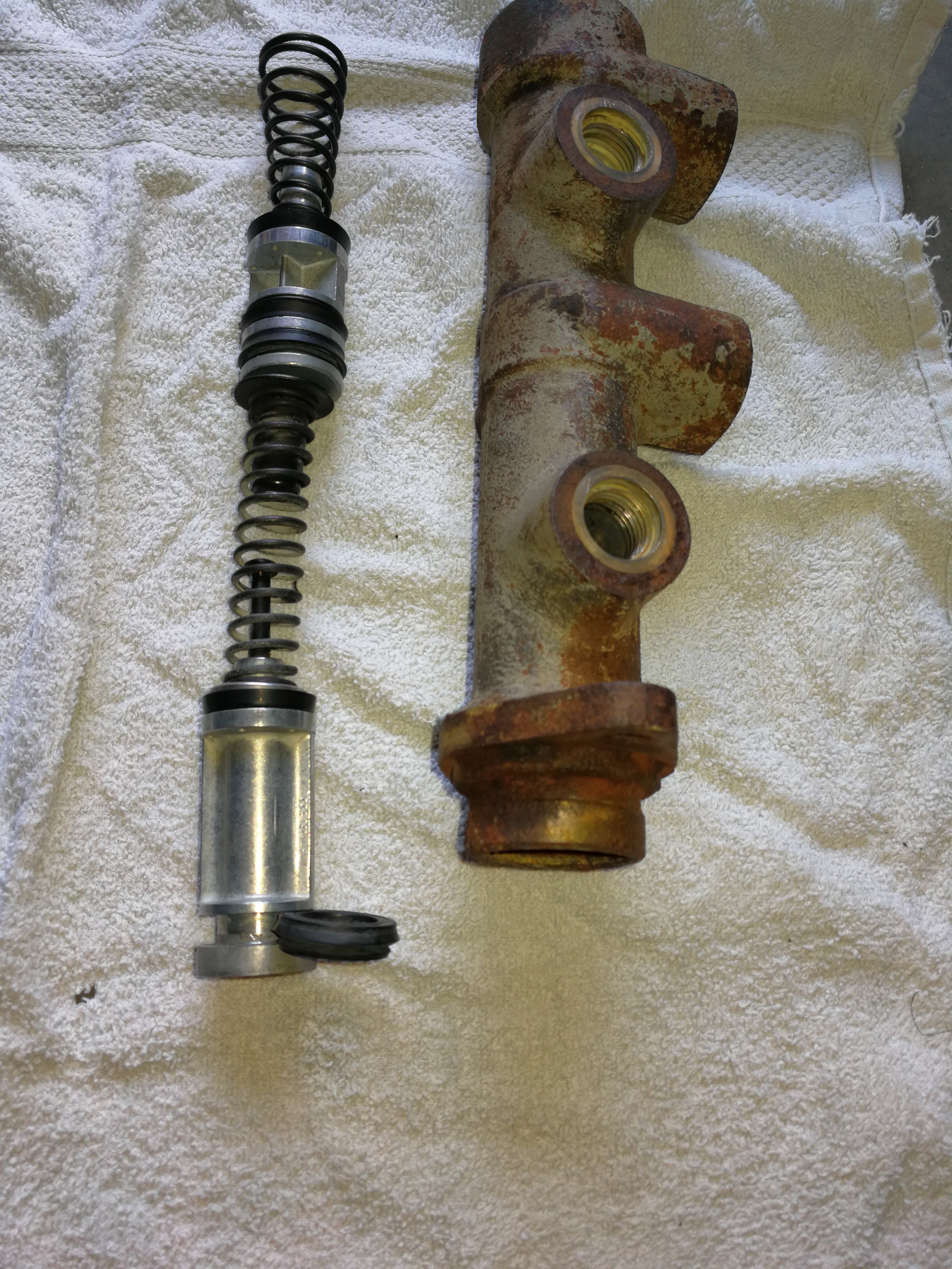

Ik ben bezig met het monteren van een revisiesetje voor de hoofdremcilinder ( dubbele uitvoering )
Bij het verwijderen van de voorste afdichting aan de drukstangkant schoot deze weg. Nu twijfel ik hoe deze gemonteerd moet worden. Opening naar drukstangkant of juist naar voren.
Als alles goed gaat wordt er een foto toegevoegd.
Wie weet de juiste montage?
IMG_20170831_132400.jpg [ 2.76 MiB | 23096 keer bekeken ]

Juist andersom als op de foto

Dank je JanW.
Zoals ie op de foto staat kan er bij ingaande beweging natuurlijk een druk worden opgebouwd. Ik gahem plaatsen zoals je aangaf.

Als je het pedaal intrapt schuift de 2de cup voorbij de toevoeropening en sluit deze af zodat er druk opgebouwd kan worden. De gladde cilinder komt dan voor deze opening en de onderste cup voorkomt dat er vloeistof naar buiten kan lekken.
