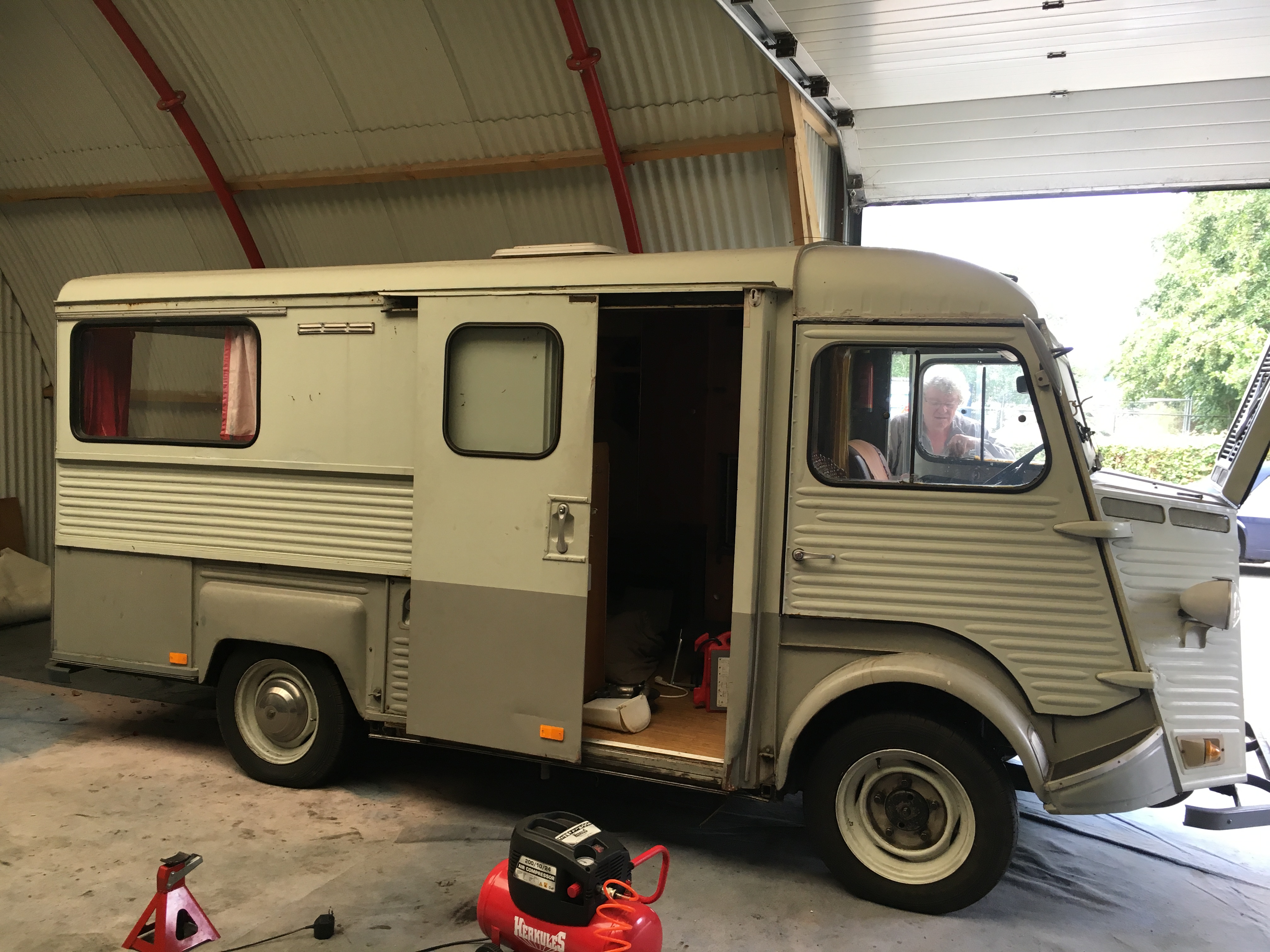

Met een goede booster vandaag de bus gestart. Loopt als een zonnetje na 16 jaar. Wel begon na afloop de waterpomp te lekken dus die moet ook maar even een opfrisbeurt krijgen.
Zodoende ook in staat geweest om de remmen los te rijden. Zodra de waterpomp lek vrij is gaan we ook even buiten de loods wat meer remmen! Ze lopen nog wel wat zwaar namelijk.
En nog even 2 foto’s, zoals beloofd!
7B000FE6-68A5-48DA-B0AE-C6449A9603B4.jpeg [ 2.13 MiB | 17616 keer bekeken ]
6625AC69-E552-4BE2-9C13-FAE80E794A8D.jpeg [ 2.56 MiB | 17616 keer bekeken ]

Prachtige foto zo met de geribbelde platen van die Romney loods in combinatie met de structuur van de bus :D

De ribbel overeenkomst met de loods had ik nog niet gezien, grappig inderdaad!
