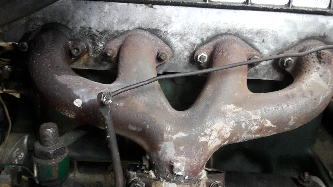

Ik heb zojuist geconstateerd dat (na een week stilstand) het linkerdeel van het spruitstuk onder de vettige olie zit (zie foto). Ik heb de moeren wat meer aangedraaid. Of moet ik ook de pakking links vervangen? Feit blijft echter dat er toch geen olie uit mag komen? Bij het rijden hangt er wederom een oliewalm in de bus.

Je zou bij lekkage bij de draadeinden van het uitlaat spruitstuk eerder koelwater lekkage verwachten. Te hard aandraaien van de moeren van het uitlaatspruitstuk kan breken van het uitlaatspruitstuk veroorzaken. De kop en het uitlaatspruitstuk zetten verschillend uit.
Zit de kleppendeksel pakking wel goed? Lekt daar geen olie?
Goede vakantie gewenst. Houd naast de olie ook de koelvloeistof (en de remolie) in de gaten.

Er lekt nog geen druppel weg uit het blok. Dat dan weer wel. Als ik de olievuldop er trouwens af haal blaast hij flink naar buiten. Wat wil dat zeggen?
Ik ga nog een keer goed bekijken. Bedankt voor de tip.

Flink blazen wil zeggen dat de verbrandingsgassen langs de zuigers naar het onderblok lekken, ws als gevolg van de beschadigde cilinderwanden.
Flink walmen: als er gassen naar beneden kunnen lekken, kan er ook olie omhoog gezogen worden die vervolgens verbrandt . Verder kan er langs de klepgeleiders olie naar de cilinders lekken. De afdichtingen op de klepstelen laten het wel eens afweten.

We zijn inmiddels 3 weken in Frankrijk en hebben zo'n 1800km gereden. De bus verbruikt nu nog meer olie: een liter op 150km. Helaas zijn we ook een keer opgesleept. Dat was een km of 75 na de brug van Millau (richting Clermont Ferrand). Na een zeer steile afdaling van 12km kwam er plotseling een enorme blauwe walm in de cabine. Nog voordat ik een diagnose kon gaan stellen, arriveerde de Franse snelweg service. Aangezien we op een onveilig punt stonden (met onze 3 jonge dochters achterin), werden we opgesleept naar een lokale garage. Gegokt en verloren. De motor bleek echter nog steeds als een zonnetje te lopen. Ik zag dat er via een slechte aansluiting bij het spruitstuk/eerste uitlaatpijp olie over de buitenkant van de uitlaat was gaan lopen.
We hebben contact gezocht met het HY team die ons aanraadde te bellen met Dré in Frankrijk. Hij kwam met een diagnose die ons het vertrouwen gaf weer door te rijden: na 12km bergaf geen gas te hebben gegeven had de olie zich opgehoopt (in het spruitstuk) en was uiteindelijk over de buitenkant van de uitlaat gaan lopen. Niks ernstigs dus. Gewoon het oliepijl in de gaten houden. Inmiddels zitten we nabij Moulins en rijden waarschijnlijk vrijdag terug naar Nederland. Dat zullen dan toch echt de laatste km's zijn met dit olieslurpende blok. Ik heb inmiddels meerdere opties: zelf of laten reviseren, een gereviseerd blok bij een particulier (2000E) of bij het HY team (2800E). Ik hou jullie op de hoogte.
