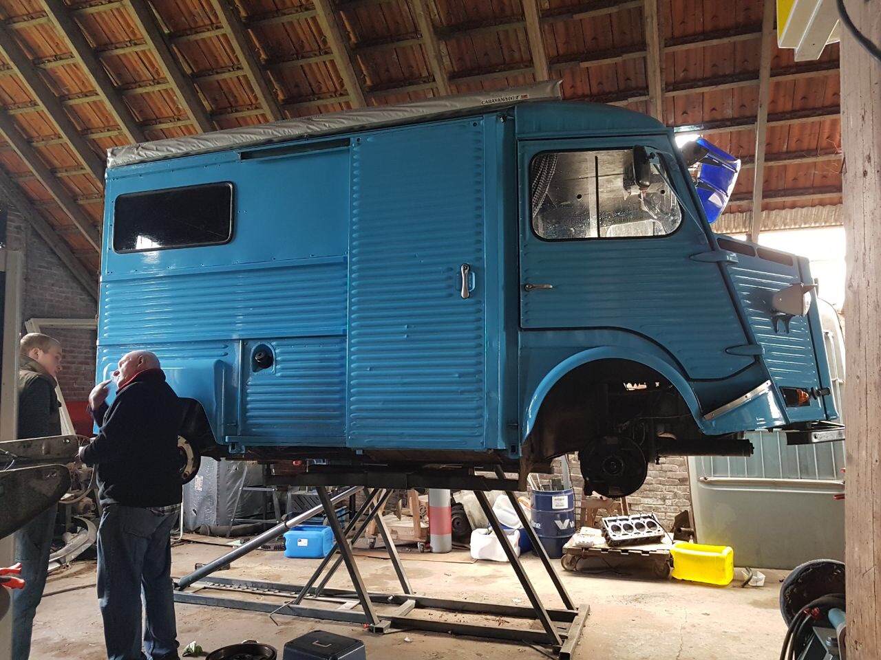

en zo stond de HY vanmorgen op de brug voor de '1000 km ' beurt..... het was vanmorgen nog 0 graden dus toch maar even zijn jasje aangetrokken.
