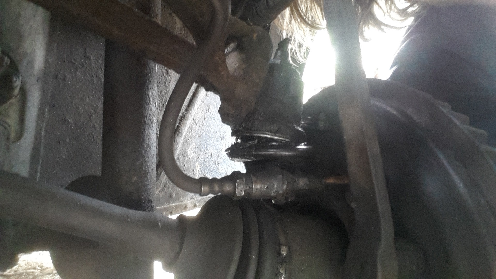

Ik krijg de cilinder met geen mogelijkheid loodrecht op het wiel. Daarnaast valt me op dat niet alleen de aandrijfas scheef zit maar ook boven de remleiding lijkt iets niet helemaal recht op elkaar te zitten (is dat de fusee?). Is dat zorgelijk?

IK denk dat ik een misverstand heb geintroduceerd, mijn excuses als ik je daardoor werk bezorgd.
Dat wat jij het tonnetje noemt, het huis van de dubbele kruiskoppeling mag iets scheef zitten, alsmede de aandrijfas, dit is afhankelijk van de mate van inveren. De astap, waar de wielmoer opgedraaid wordt moet uiteraard recht in de trommel zitten. .
Hetzelfde geldt voor de stand van debovenste fuseekogel, boven de remleiding.
Alleen valt me op dat het hoesje kapot lijkt te zijn. Dat moet worden vervangen.
