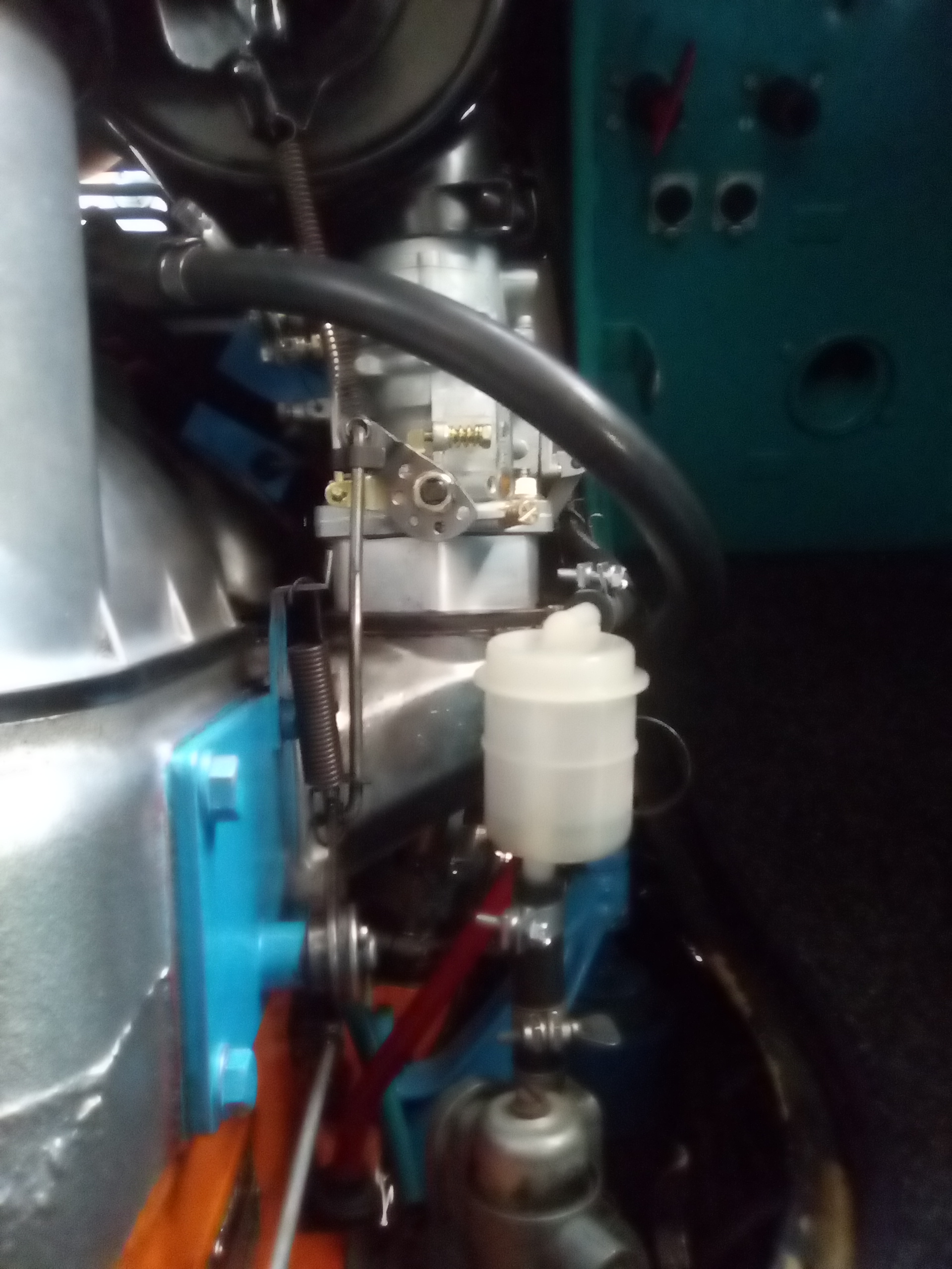

in vervolg op een groter carb hier een update ik heb een weber carb 34 ich gemonteerd op de hydáp
en doet het oke. Deze heeft een verhoging nodig om er mooi op te passen .heb voorlopig een (vw verhoger van 25 mm gebruikt deze uitgedraaid naar 34 mm en de gaten wat op ge roffeld :-))
langere draad einden er in en dan past het geheel zo weer aan het lucht filter
