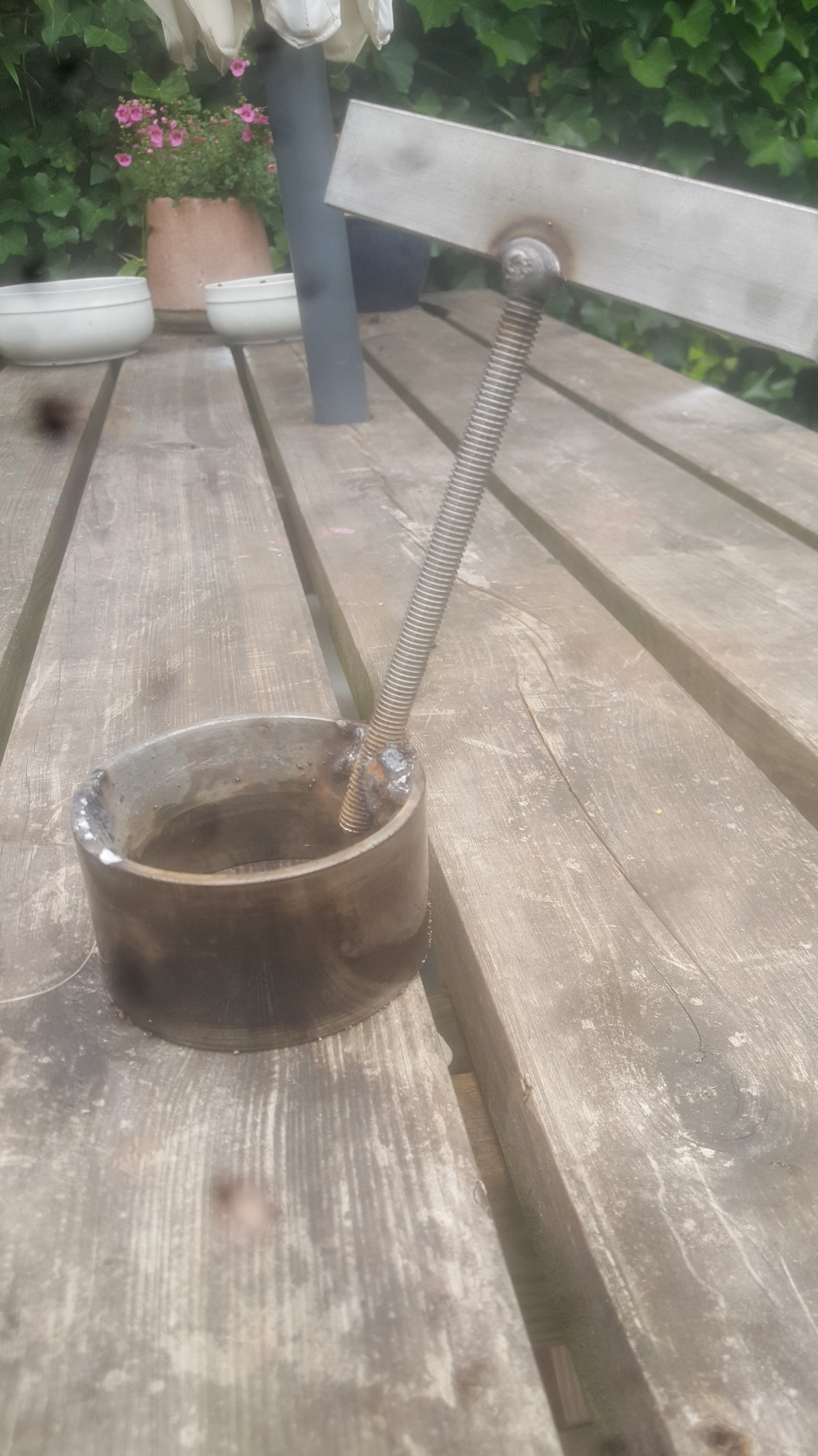

BerichtGeplaatst: do 09 jul, 2020 13:35
Je moet niet op dat dunne randje lassen (waar we tegenaan kijken), maar op de binnenkant van je lager. Eigenlijk dat stuk waar normaal de tonnetjes van je lager lopen. Met het aluminium gebeurd niks, daar hoef je niet bang voor te zijn.
Het is helemaal goed gekomen. Het lager hebben we eruit kunnen tikken mbv een draadas die erop is gelast en het nieuwe lager met trommel ging er vrij soepel in. Nu wel de naafmoer gezekerd! Overmorgen kunnen we vertrekken naar het zuiden van Frankrijk! Super!
Bedankt voor de tips wederom!
20200709_110850-min.jpg [ 1.04 MiB | 18275 keer bekeken ]
IMG-20200709-WA0003.jpeg [ 1.06 MiB | 18275 keer bekeken ]
