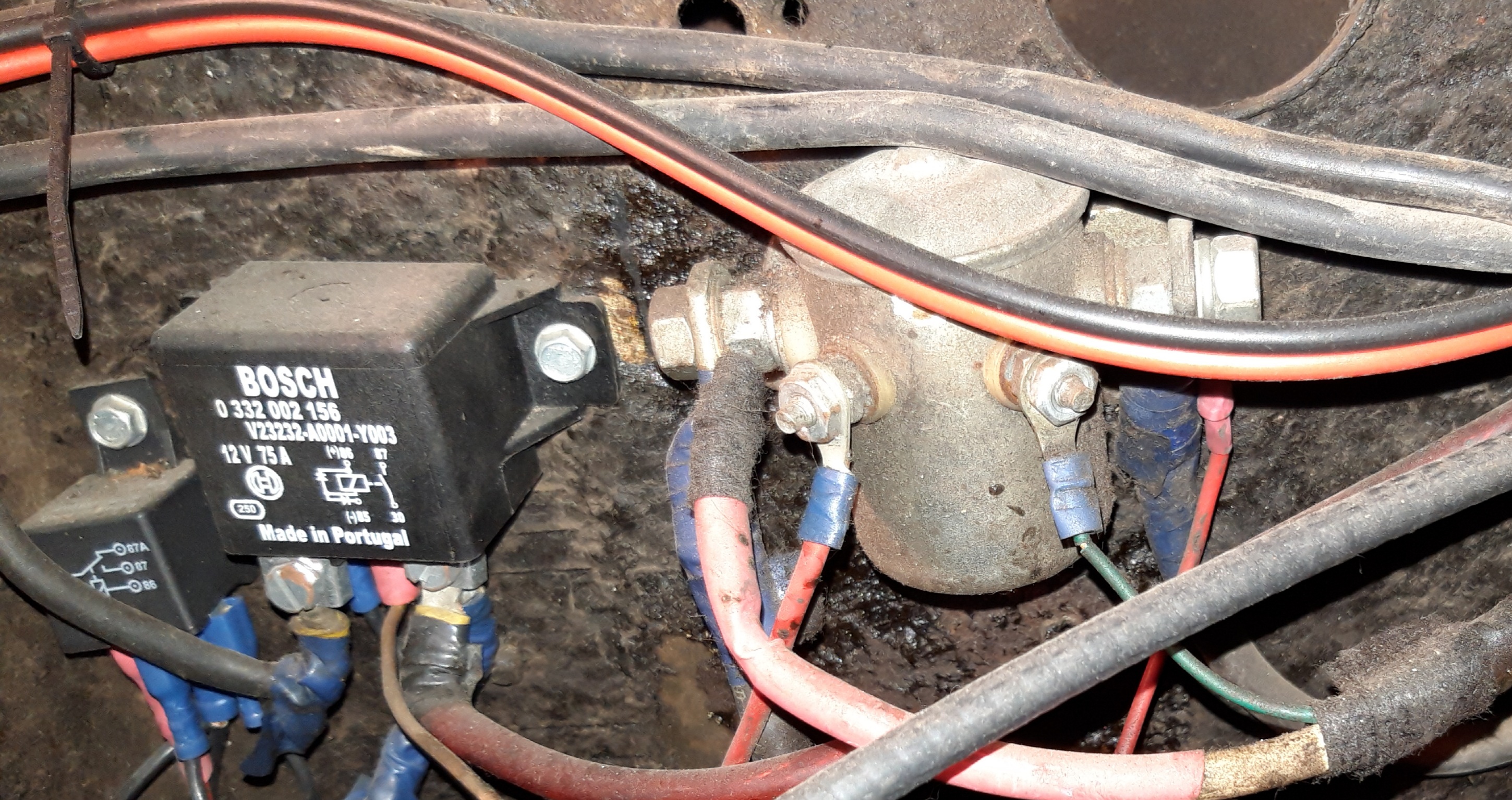

Misschien een domme graag?
Maar wat is dit? Zie foto.
20210524_184147.jpg [ 1.35 MiB | 10383 keer bekeken ]

Links een tweetal relais om verlichting of iets anders te schakelen. Rechts komen wel erg veel draden op

Rechts zit naar verwachting een constructie om een tweede (boord) accu te laden tijdens het rijden.

Rechts zou ook een relais kunnen zijn. Maar dan een hele zware.
Dit kan het relais voor de startmotor zijn. (de originele accupool relais zijn niet zo goed)
Of om een huishoudaccu te schakelen of als (massa)schakelaar om de accu los te koppelen bij lange stilstand.

Interessant!. Kun je de kabels volgen en ontdekken waar ze naar toe gaan, misschien extra accu, of naar de startmotor en dynamo?
