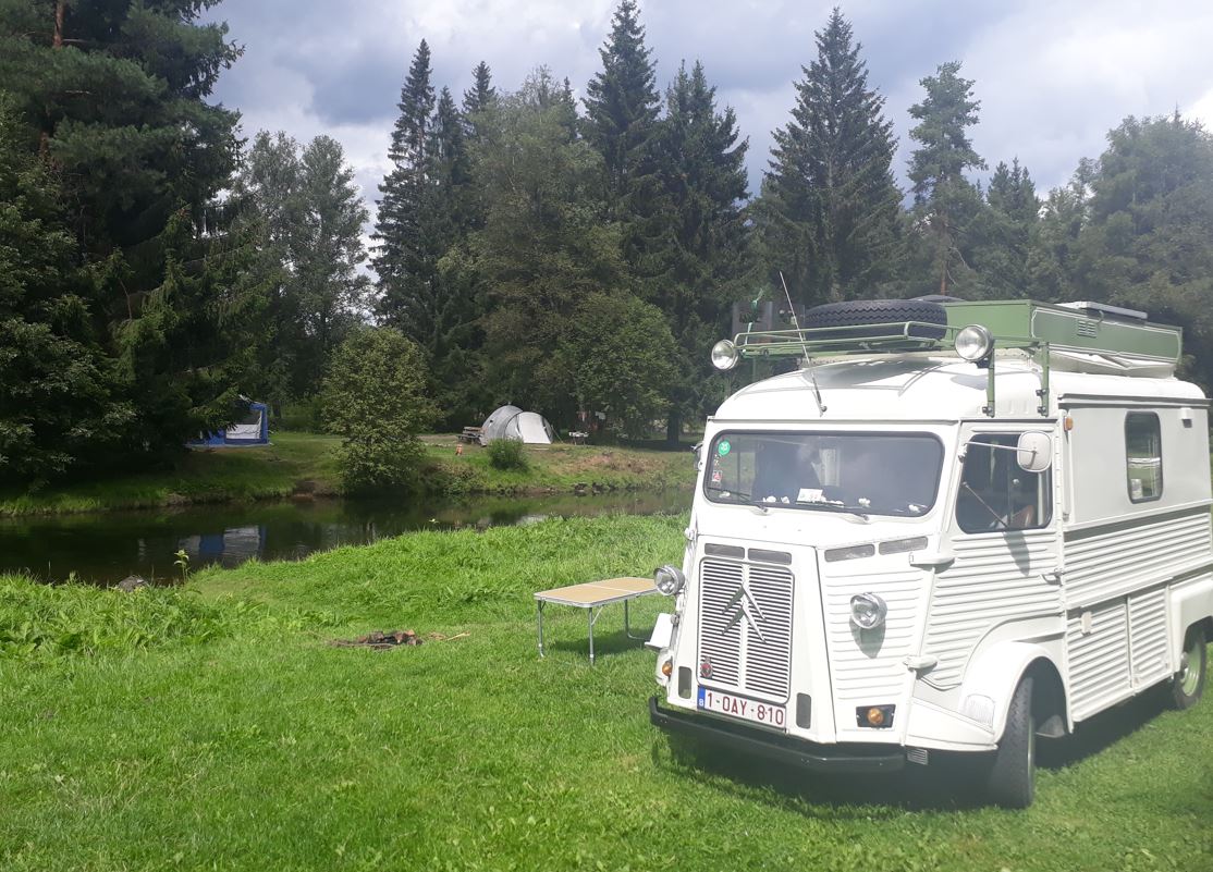

wij hebben deze op het dak gelegd.
Gaat goed, al moet je deze er natuurlijk met enige kracht op en eraf krijgen...

Knipsel.JPG [ 198.39 KiB | 24388 keer bekeken ]
HY bus van 1978, benzine 1900, ex rijkspolitie/brandweer

Mooie oplossing Filip!

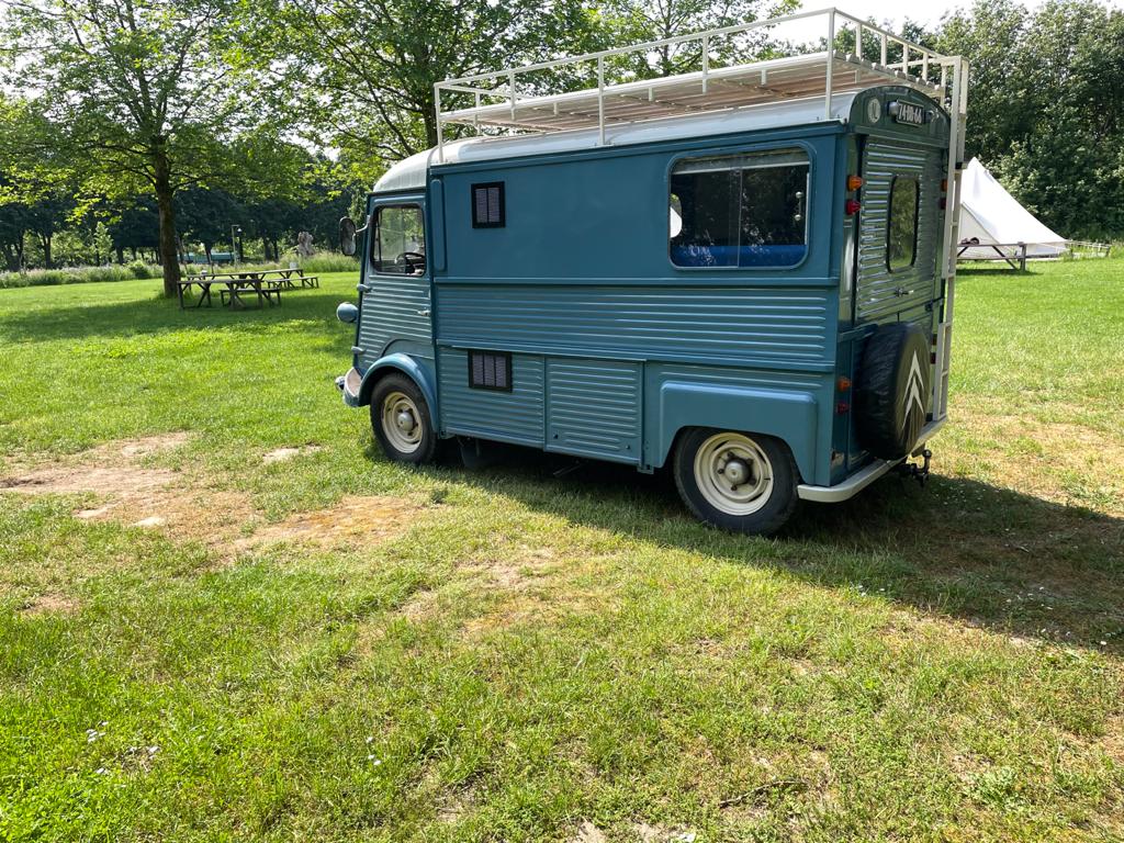

ik heb hem een tijd op het dak gehad.
maar ben daat maar weer van afgestapt omdat het dak er wel er van te lijden heeft met vuil en rommel die van de band en velg afkomt..
ik heb hem op een achterdeurtje zitten en dat bevalt prima
IMG-20210617-WA0035.jpg [ 229.17 KiB | 24268 keer bekeken ]

Begreep dat met dat gewicht nog wel eens scharnieren gingen uitlubberen maar aangezien er veel mee rijden zal dat wel meevallen :)

misschien als je deurtjes open hebt staan dat dat een probleem kan zijn,maar met de deurtjes dicht geloof ik dat niet want dan wordt het geheel in het midden toch gekoppeld en ondersteund.
wat wel kan gebeuren als je in de deur geen bussen zet om de bouten goed aan te kunnen draaien is dat je het plaatwerk van de deurtjes tegen elkaar aantrekt omdat er een holle ruimte tussen zit.
ik heb daar busjes ingezet zodat het plaatwerk er geen last van heeft.
werkt prima en muurvast
