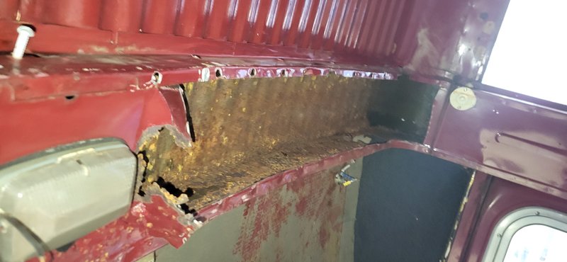

Beste HY rijders en sleutelaars,
mijn kortgeleden aangeschafte HY heeft schijnbaar lange tijd last gehad van lekkage in de naad tussen cabine en laadruimte. Hierdoor is de H versteviging (of hoe die ook heet) achter de cabine waar ook de gordels aan zitten en de binnenverlichting herbergt, aan de bovenkant volledig weggerot. Inmiddels de horizontale plaat weggehaald. Maar de voorste opstaande zijde is ook erg slecht en moet ik nieuw maken.
Nu is de vraag: hoe zitten de verschillende delen, dakplaat, cabinedak en voorste H profieldeel met elkaar verbonden. Zijn dit 3 plaatdelen die samen door middel de V klemstrip bij elkaar gehouden worden?
Ik hoop dat ik het een beetje duidelijk omschreven heb.
Wie oh wie heeft dit al eens beetgepakt en kan me hierin advies geven.
Bij voorbaat dank,
Dries
Hier is al een gedeelte van de horizontale plaat weggehaald.
