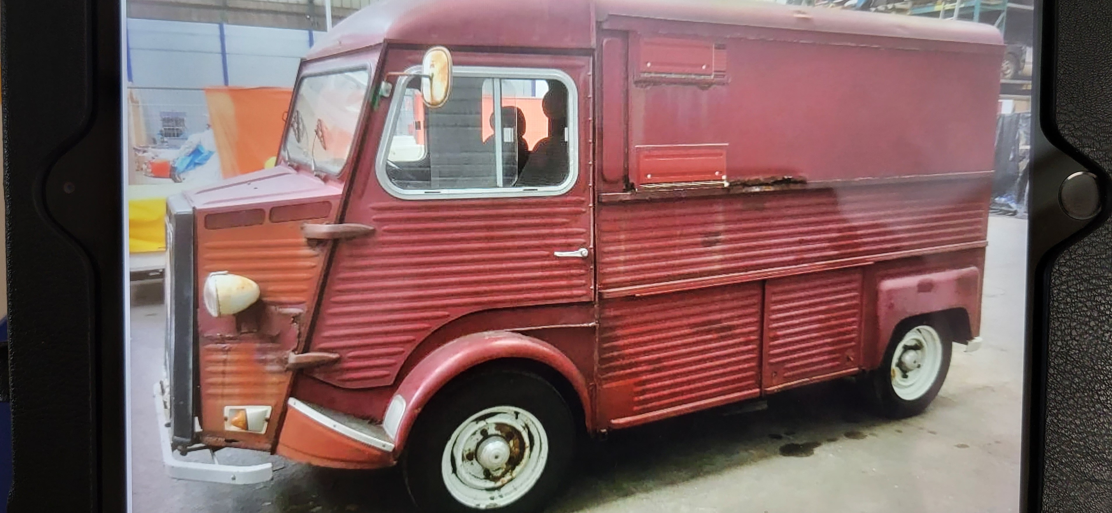

hoi HY liefhebbers, ongeveer twee tot 3 maanden geleden heb ik mezelf voorgesteld als toekomstige HY bezitter.
Inmiddels staat hij in mijn werkplaats en is er een aanvang gemaakt met de restauratie.
Het eerste was de Gescheiden remsysteem hoofdremcilinder aan de beurt. Deze van nieuwe manchetten voorzien en weer in elkaar gezet. Bijzonder was dat twee van die rubbertjes net verkeerd om zaten en dus waarschijnlijk nooit goed gemonteerd hebben gezeten! Dat zal ook niet goed gewerkt hebben denk ik.
Ik ben nu bezig met de neus bij de koplampen want die is erg rot.
Ik had gevraagd of iemand de HY met kenteken MB-25-34 uit 1974 origineel Nederlands kende .maar helaas geen reactie.

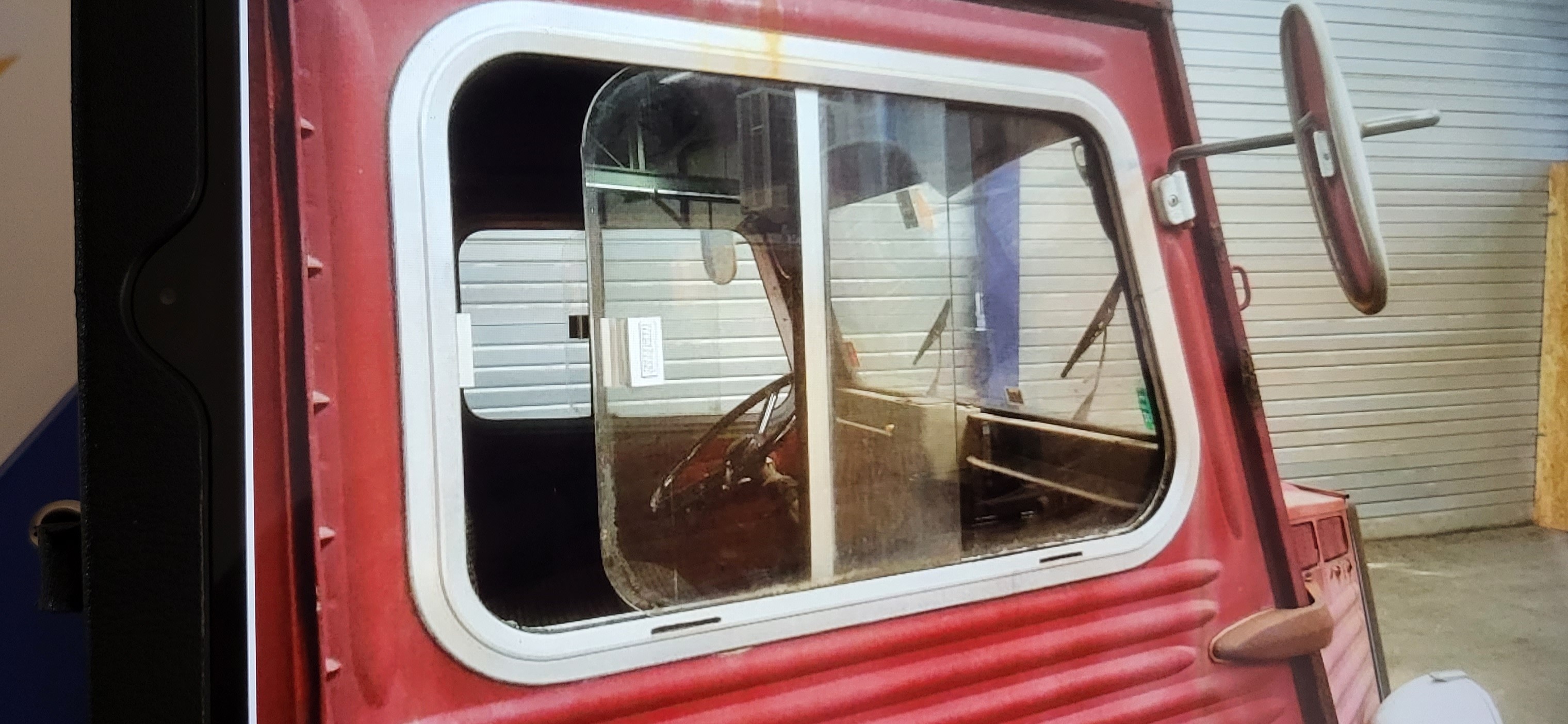

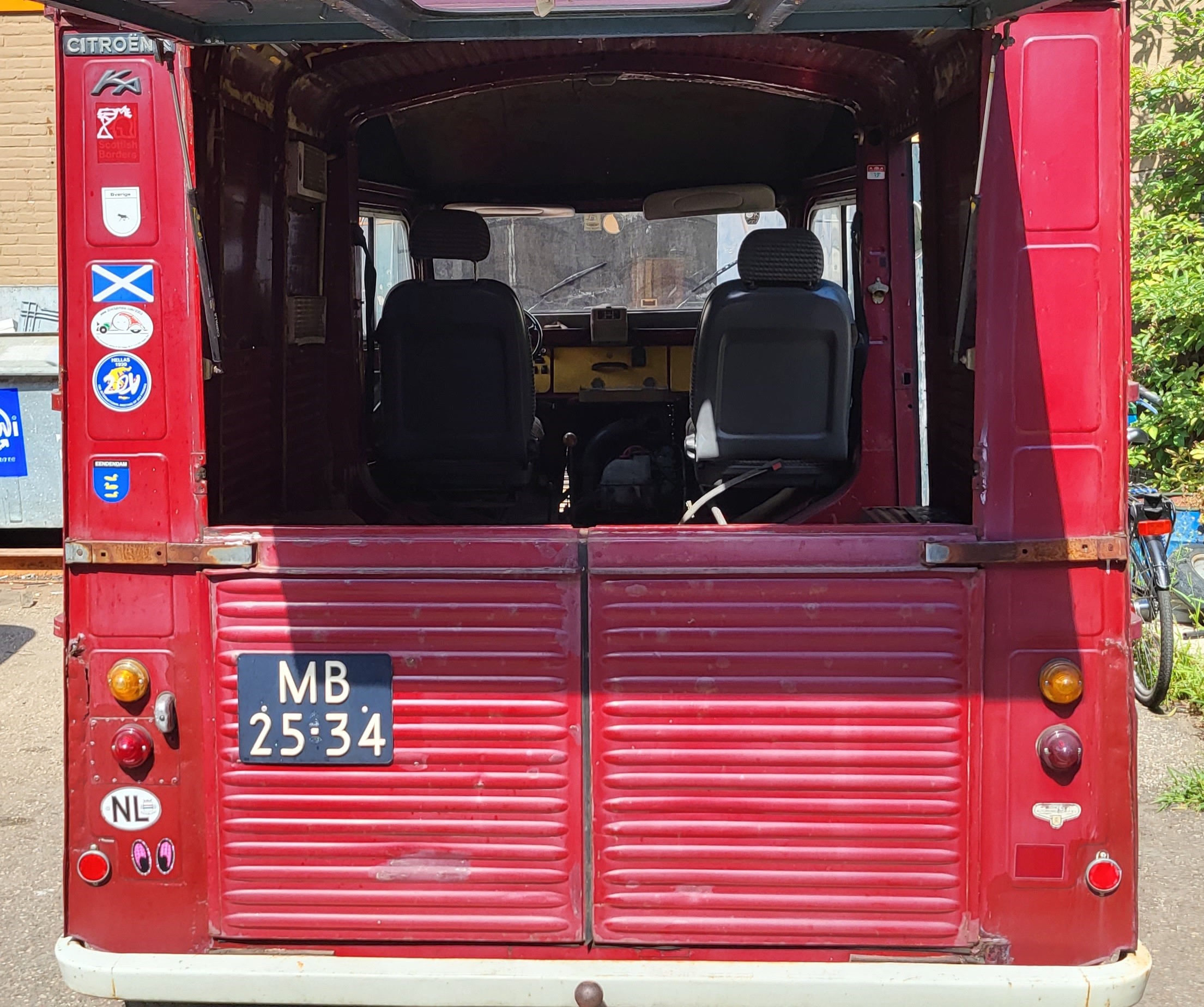

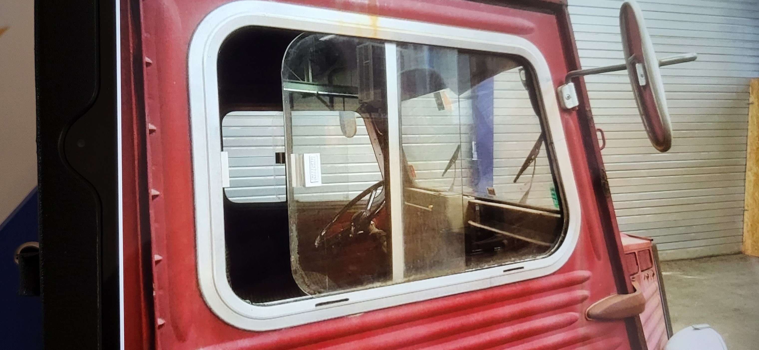

Ik zal nu proberen om er wat foto's bij te doen om misschien aan de hand daarvan herkenning te krijgen. Bijzonder zijn de portier schuiframen die uit de botenbouw komen. Ook heeft een van de vorige eigenaars veel 2CV (citroen) meetings bezocht getuige de vele stickers van binnen en ver buitenland. Ik zou graag in contact komen met vorige eigenaars om een beetje de historie van de bus te leren kennen. Hij had overigens een camperinterieur.

Die raampjes zijn te koop geweest, er zijn meer bussen die deze hebben.
Verder komt hij mij niet bekend voor, maar 12 jaar geleden ging ik nog niet naar meetings.
Een echt opvallende bus is het ook niet. Standaard formaat en rood is een veel gebruikte kleur.

Hoi Hyliner, bedankt voor je reactie.

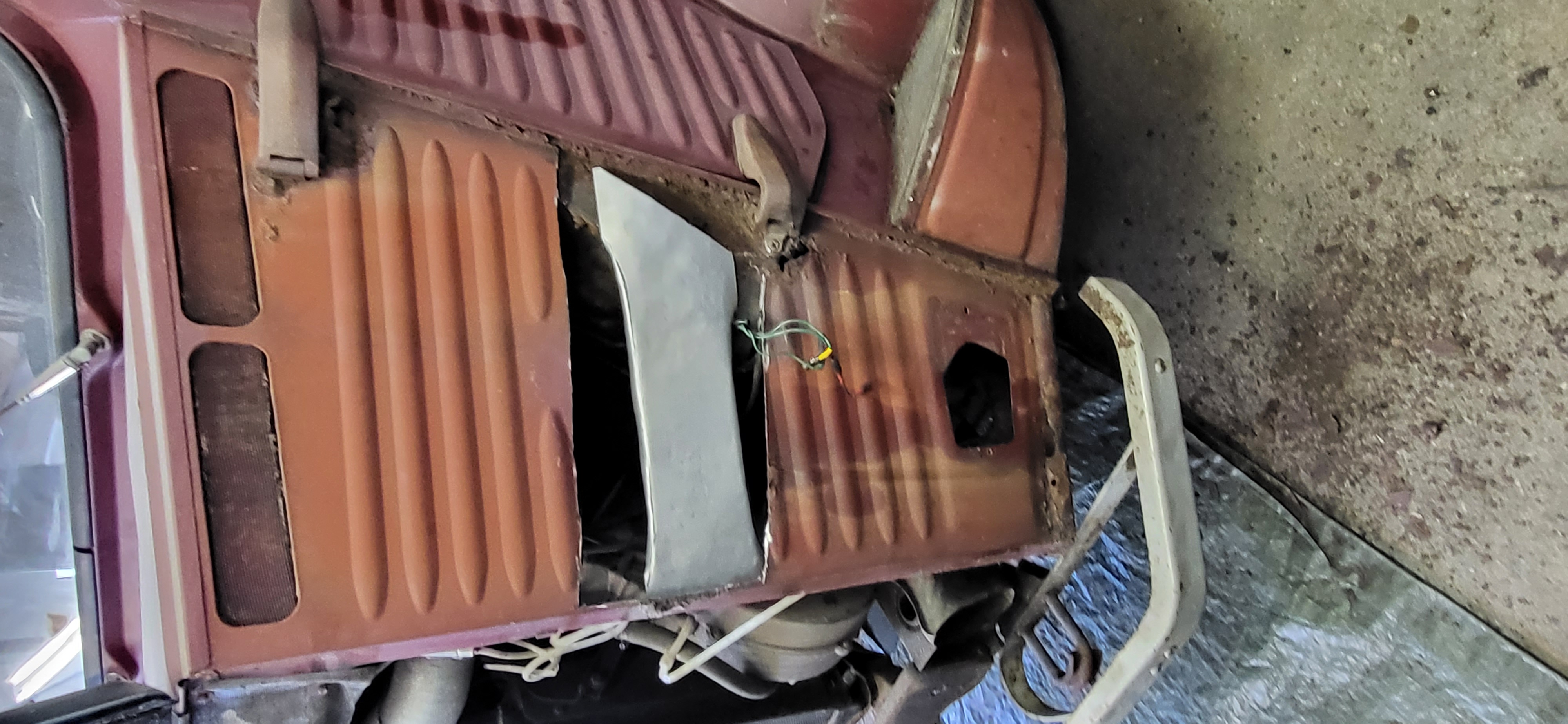

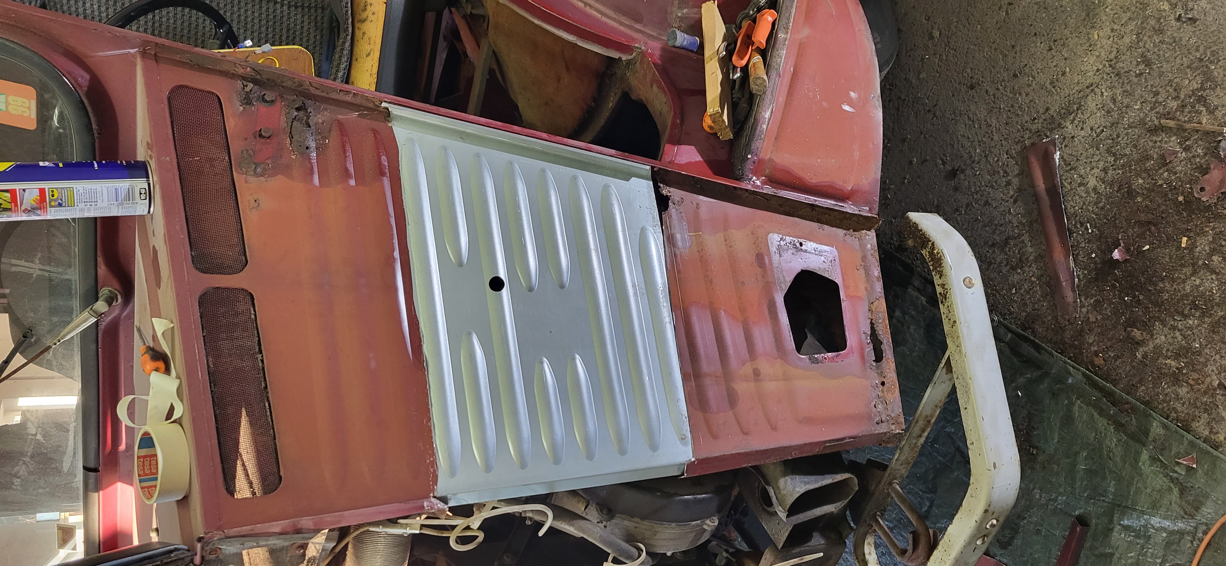

Ik heb inmiddels zo’n reparatiestuk voor de neus aangeschaft en het gat redelijk pas gemaakt.
Helaas was de beugel er achter voor de lamphouder en de lamphouder zelf ook erg slecht. Beide heb ik nu zelf uit metaal nagemaakt.
Ik zal als e.e.a. Helemaal past de stukken er in lassen en afwerken. Maar zoals je waarschijnlijk aan de foto’s gezien hebt is dit pas het begin.
De HY staat inderdaad ook op kenteken als camper en dat wil ik er ook weer van maken. In hoeverre de koelkast ontluchtingsroosters terug komen of dat ik er tzt. nieuw ein zet weet ik nu nog niet. Ik hou het even in mijn achterhoofd ok? Daar zal ik wel achter komen als ik met de zijkant ga beginnen.

Mooi werk, knap dat je e.e.a. ook namaakt. Maar er is nog veel te doen zie ik. Ik wacht je antwoord wb die koelkastrooster kappen af, maar snap als dit nog even gaat duren eer je daar aan toe komt.

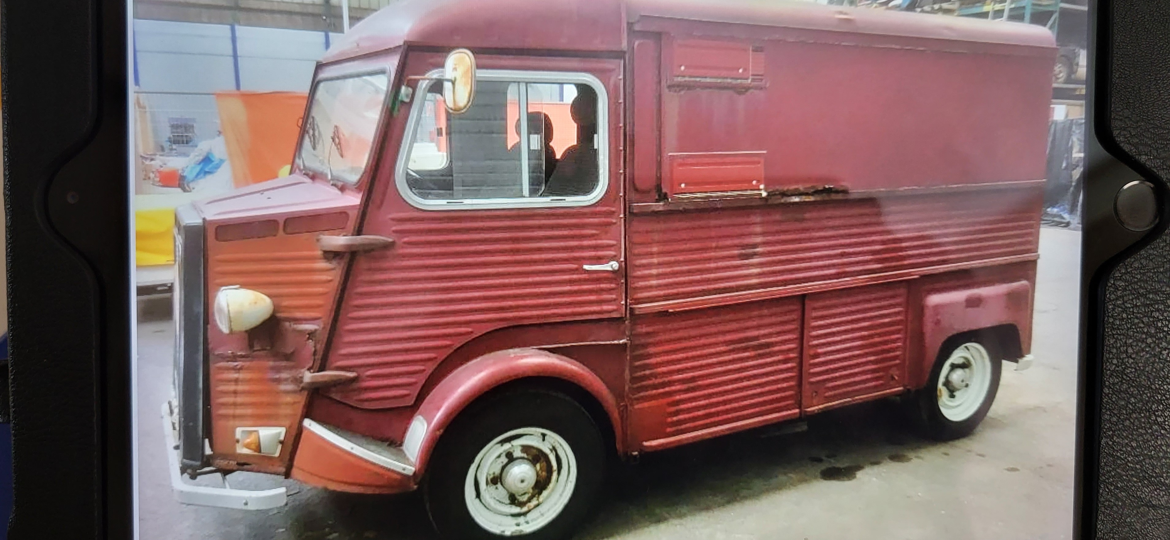

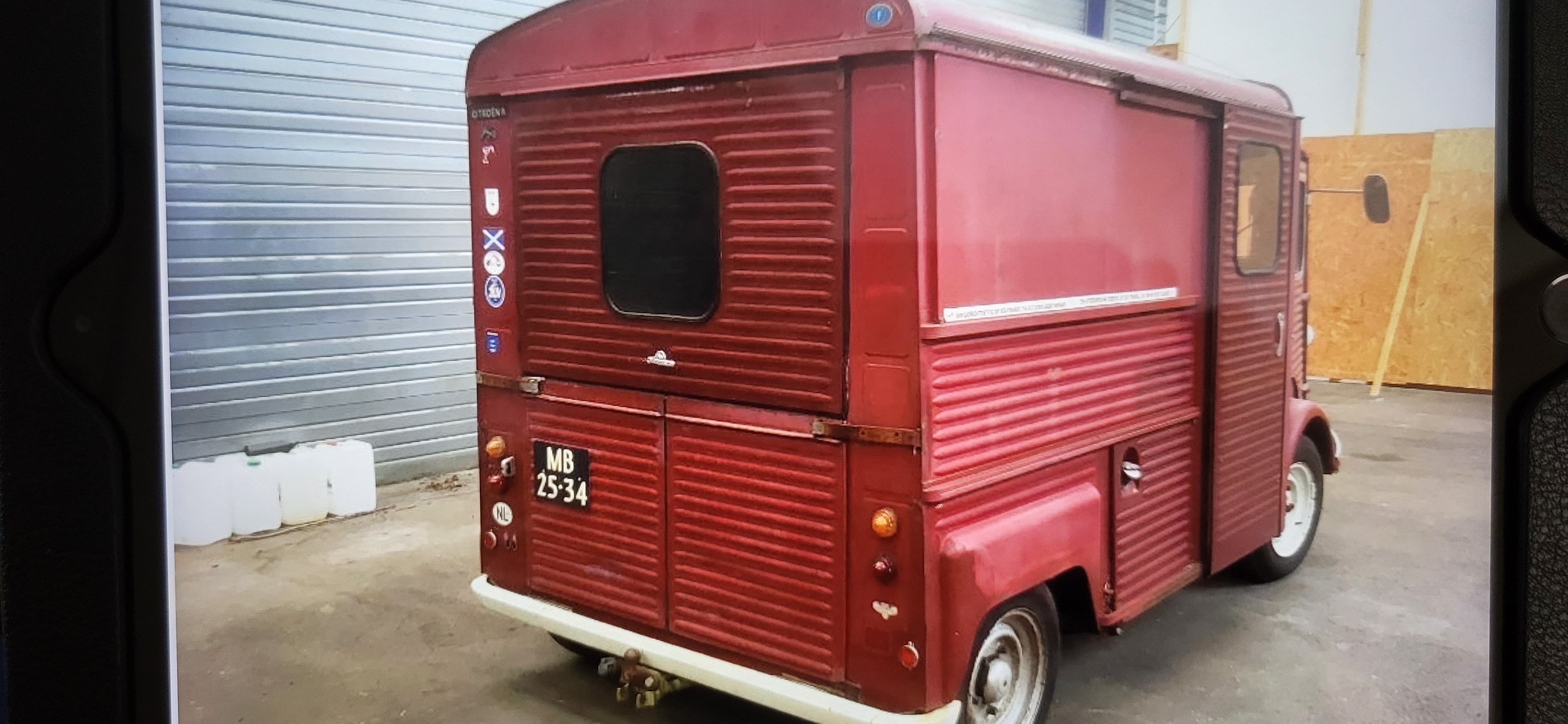

Het heeft een hele tijd geduurd voordat bij mij het kwartje viel, maar is wel wel een bekende.
Eind jaren 80, begin jaren 90, behoorde deze bus toe aan een kolenboer uit Zandvoort/Bentveld, net als mijn bus. Hij is dus zowel bekend in de archieven van Le Camion als het HY Team.
De bus is van de radar verdwenen, maar dook ineens op bij de internationale HY meeting in Zeewolde in 2013. Hij was van een eendenliefhebber, daar aanwezig met zijn Lomax die het met een triangel achter de bus trok. De bus was voor mij bijna onherkenbaar omdat ik het kenteken niet herkende, maar onmiskenbaar dezelfde vanwege de verhoogde achterklep, karakteristieke deukjes en details uit het interieur.
Inmiddels is ook de verhoogde achterklep niet meer, maar duidelijk nog steeds dezelfde bus. Ik verwacht dat in de familie nog foto's zijn van deze bus uit de jaren 80, begin jaren 90. Ik zal bij de volgende verjaarsvisite eens rondvragen.

Wat bedoel je met verhoogde achterklep?
Re: Een nieuwe HY bezitter
Het kraalscharnier was verplaatst richting het dak, en de achterklep was verlengd.
