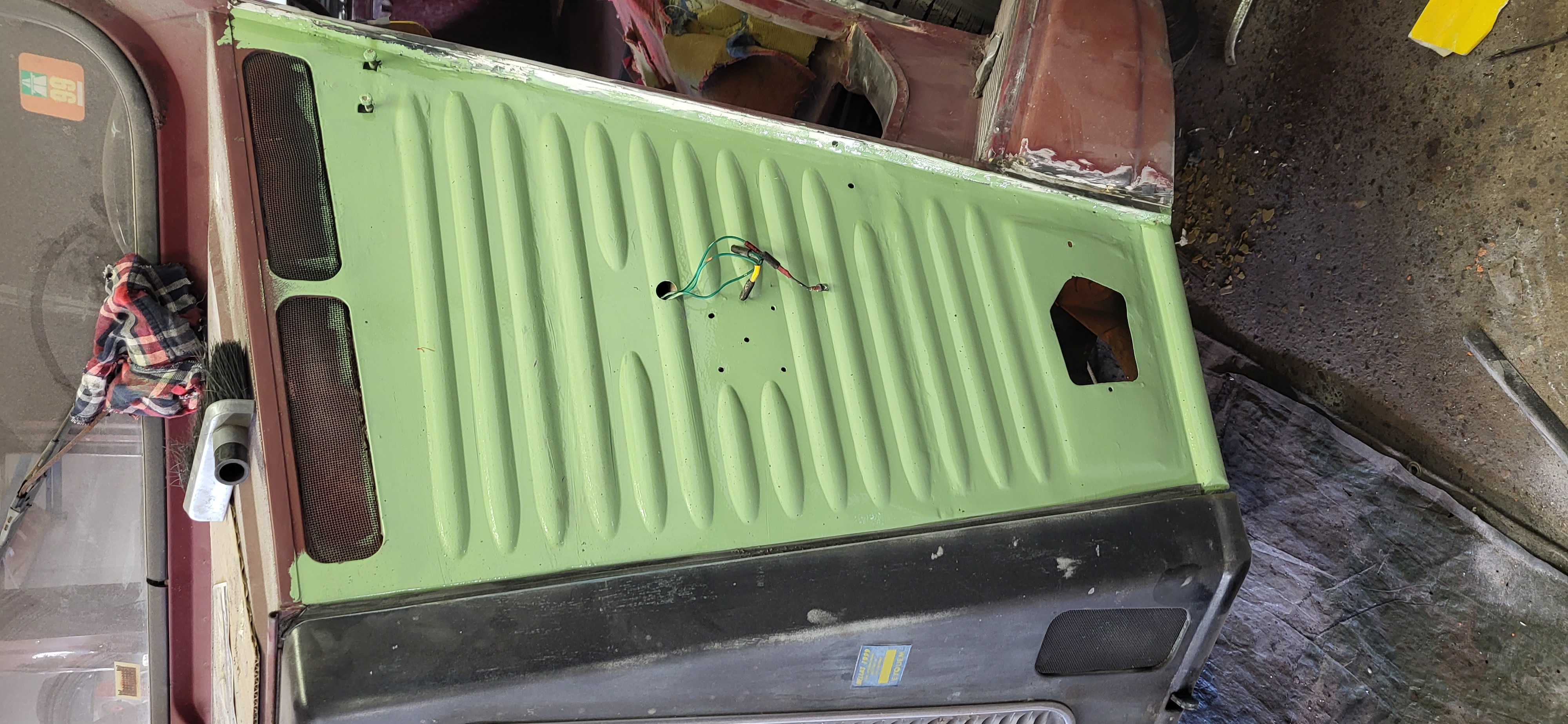

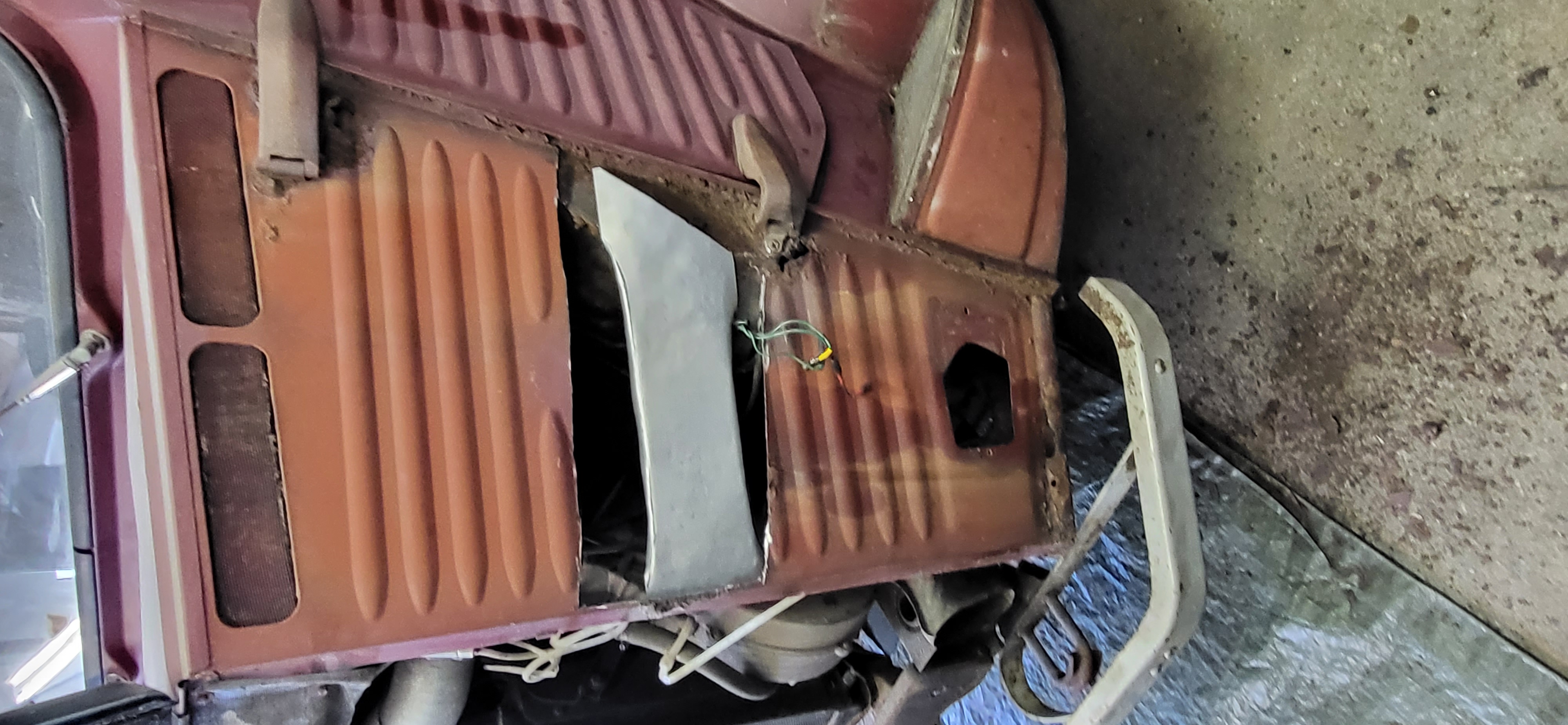

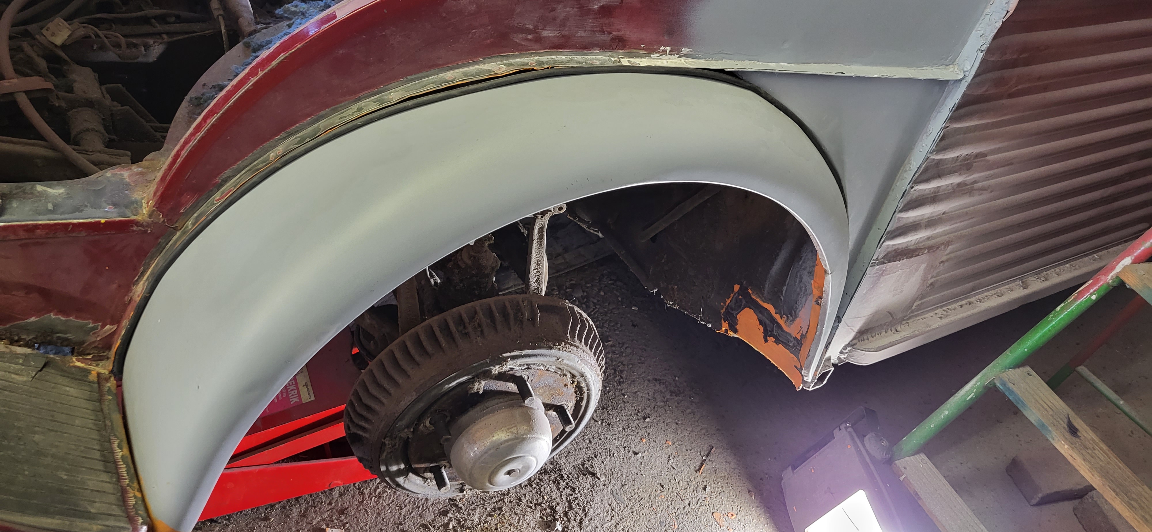

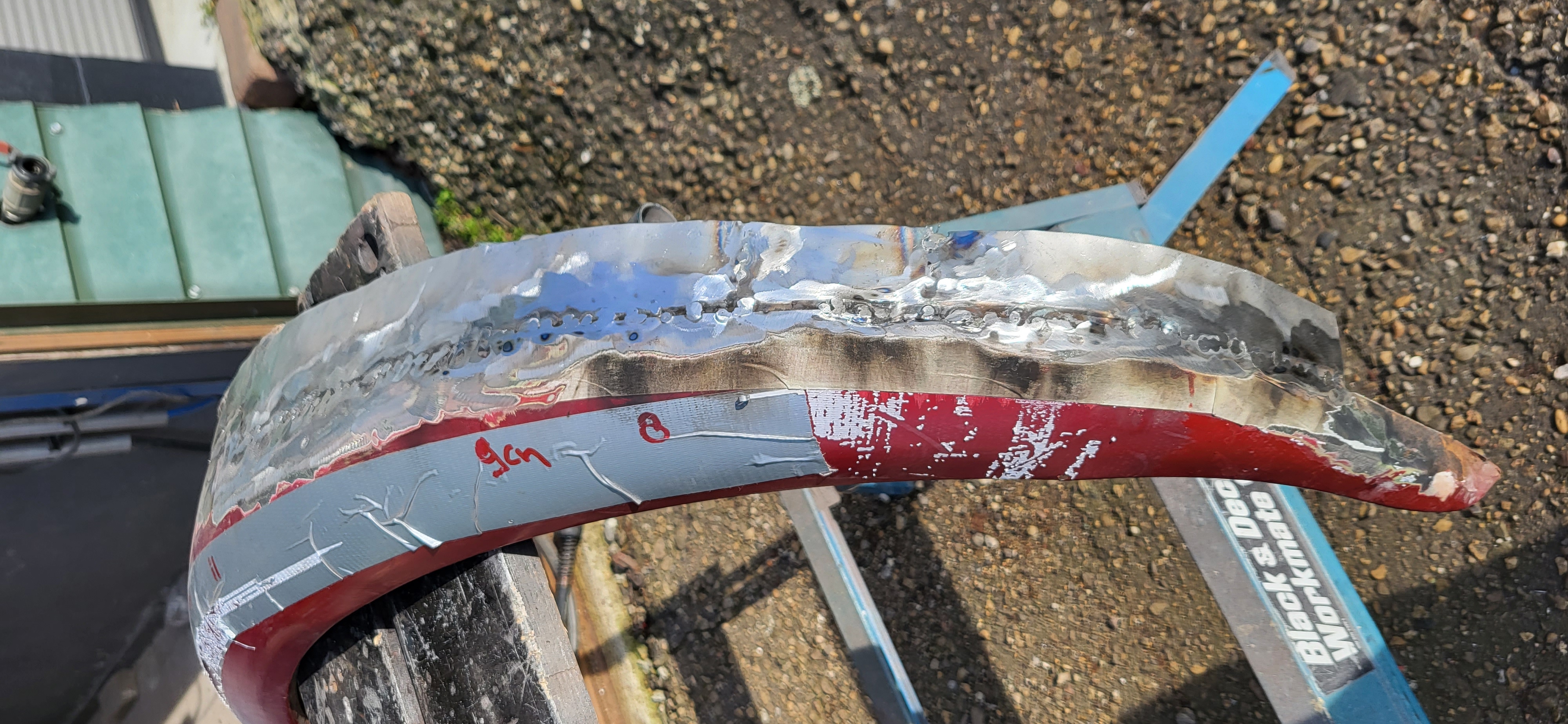

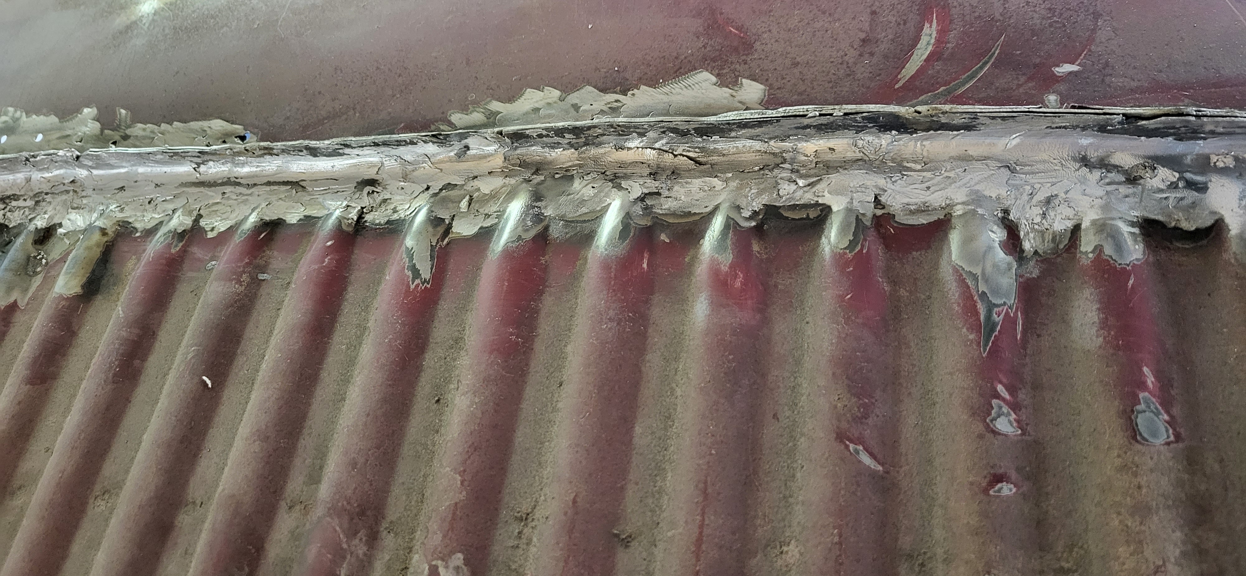

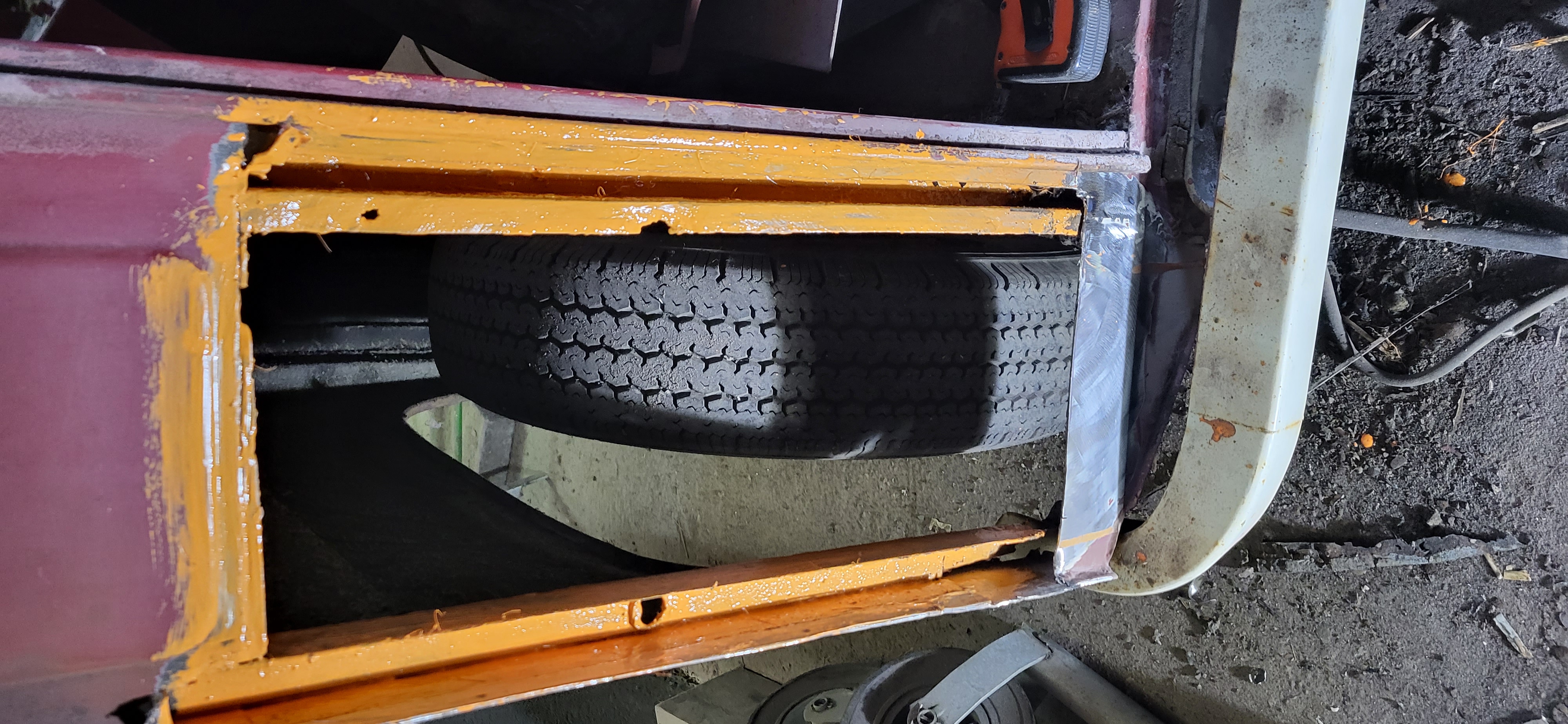

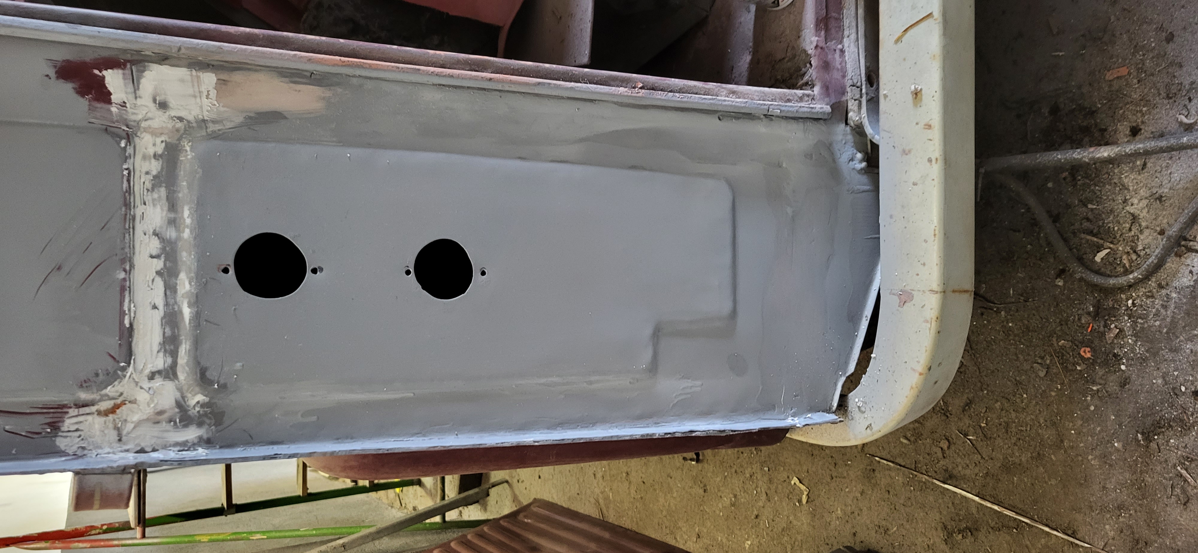

Beste Forumleden, zoals jullie in het topic “stel jezelf voor” ben ik sinds eind vorig jaar in het bezit van een rode HY bus MB-25-34 van 1974. Op kenteken als camper maar het interieur is verwijderd. De bedoeling is om de bus te restaureren en weer een camper interieur te geven.
Omdat de bus, zoals gebruikelijk, behoorlijk wat restauratiewerk nodig heeft ga ik zo af en toe de vorderingen en werkzaamheden met jullie delen. Daar waar nodig en mogelijk zal ik nieuwe materialen gaan gebruiken. Maar mijn hobby is om zoveel mogelijk zelf na te maken of te restaureren.

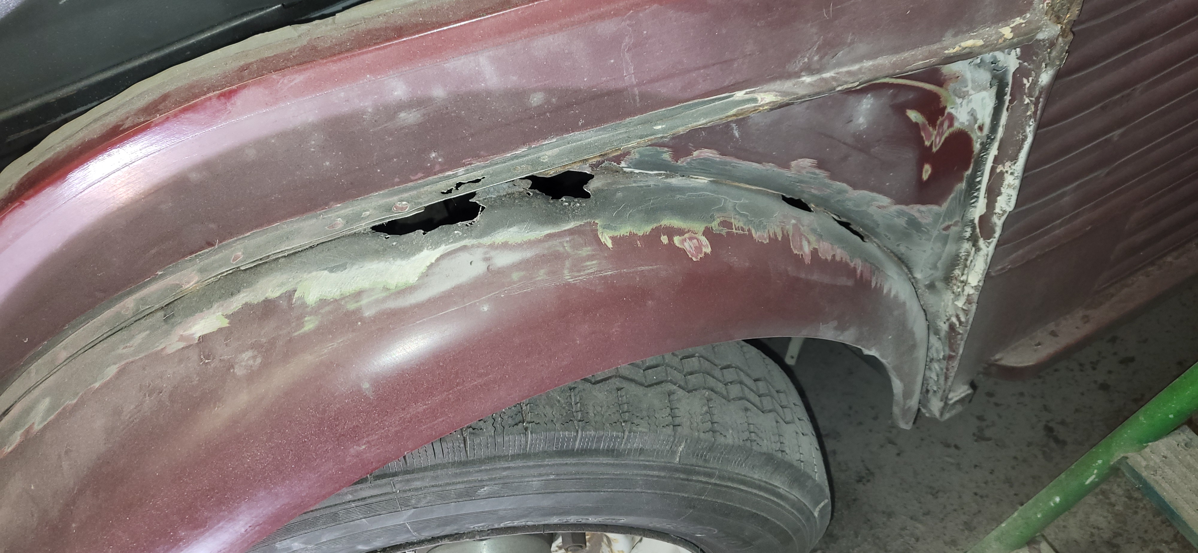

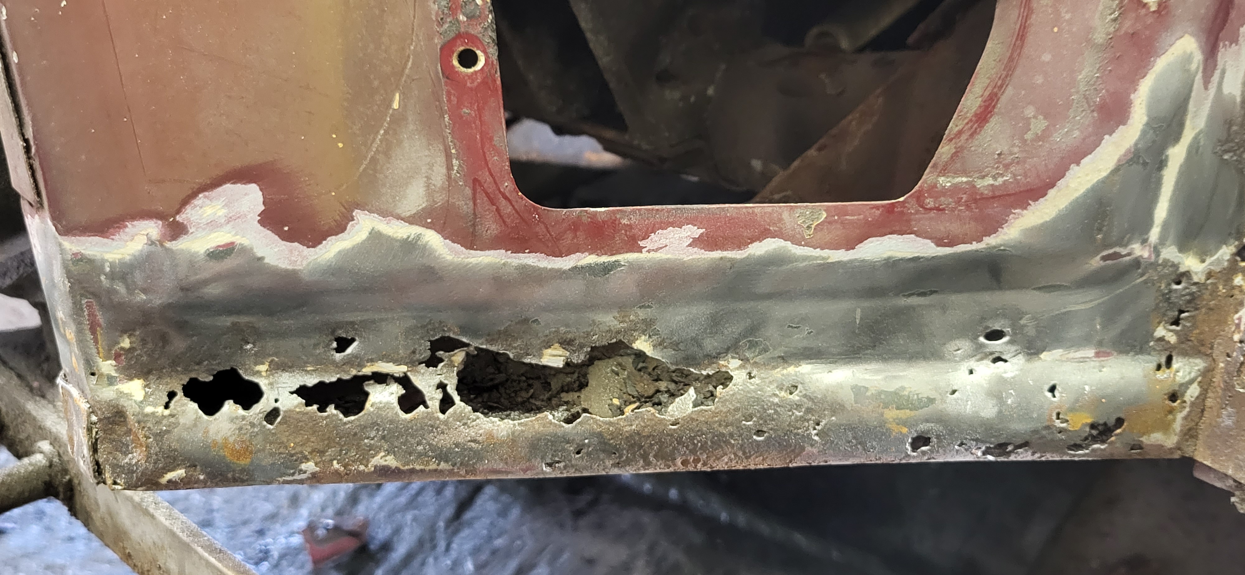

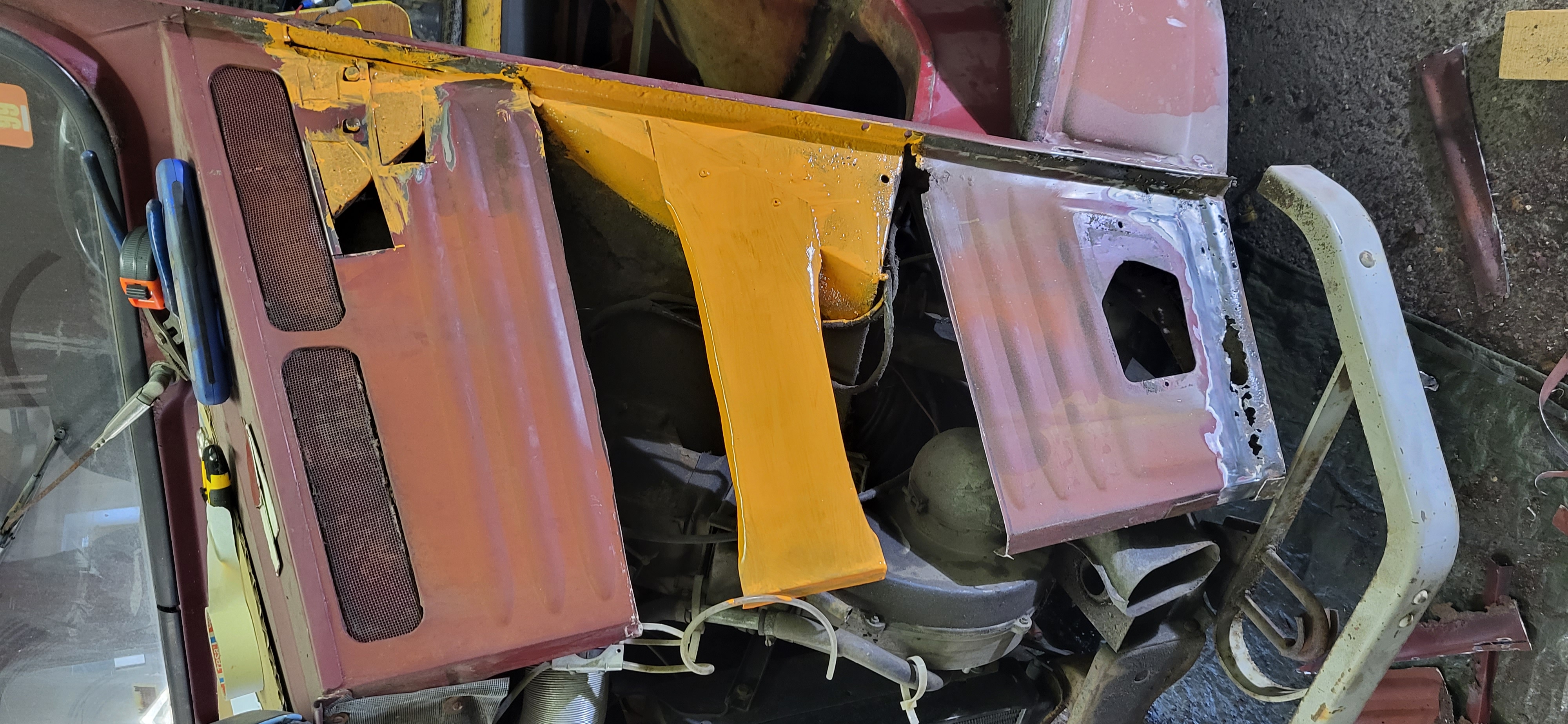

Om te beginnen was de linker kant van de neus kompleet weg geroest en ook de versteviging waar de lamp aan hangt. Ik heb een reparatiedeel gekocht en de verstevigingsplaat nagemaakt. Ook de bevestigingsbeugel van de koplamp moest gerepareerd worden.
De neus is bijna af. De twee naden moeten nog even glad gemaakt worden.
Wordt vervolgd!
Opmerkingen bij bestand: Deze groene kleur wordt het niet maar is alleen om de laatste oneffenheden te zien.

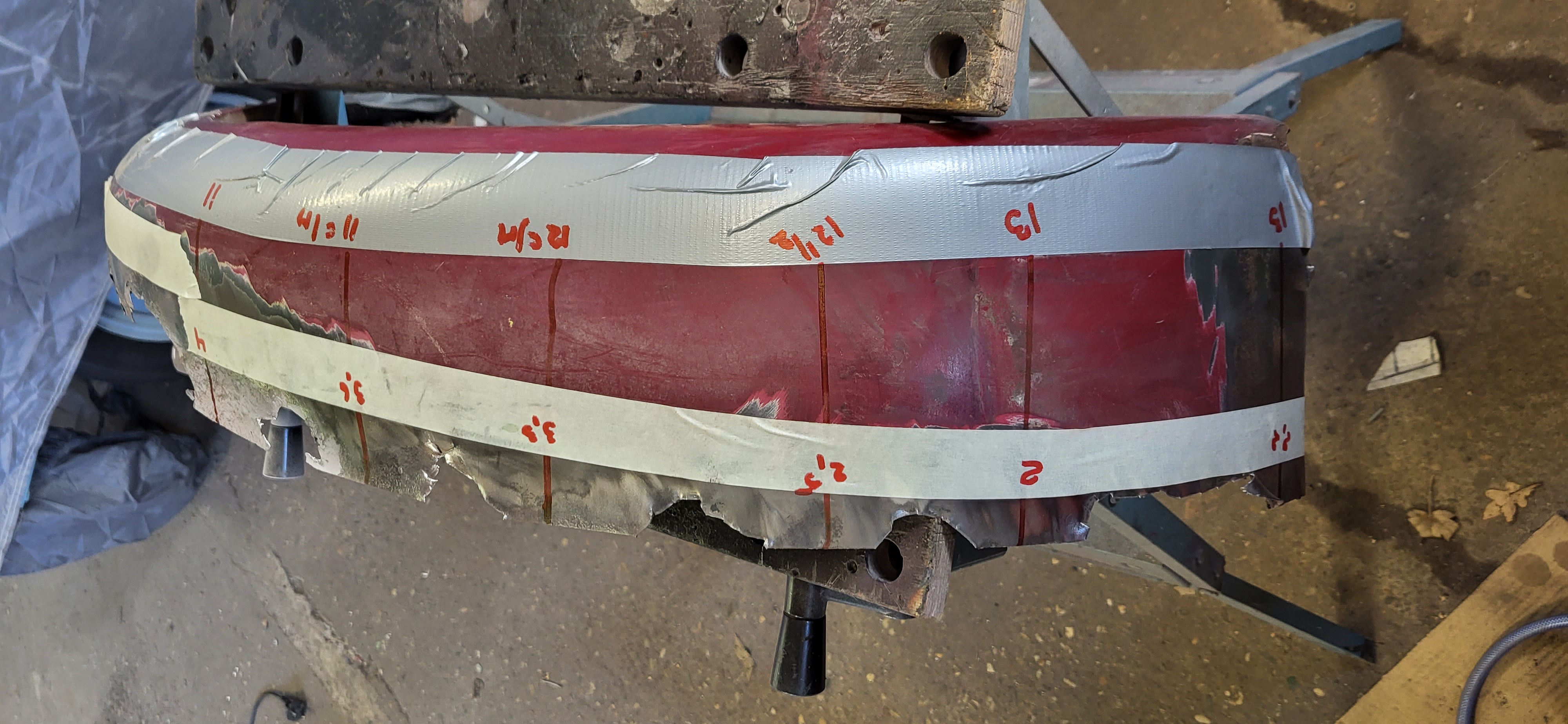

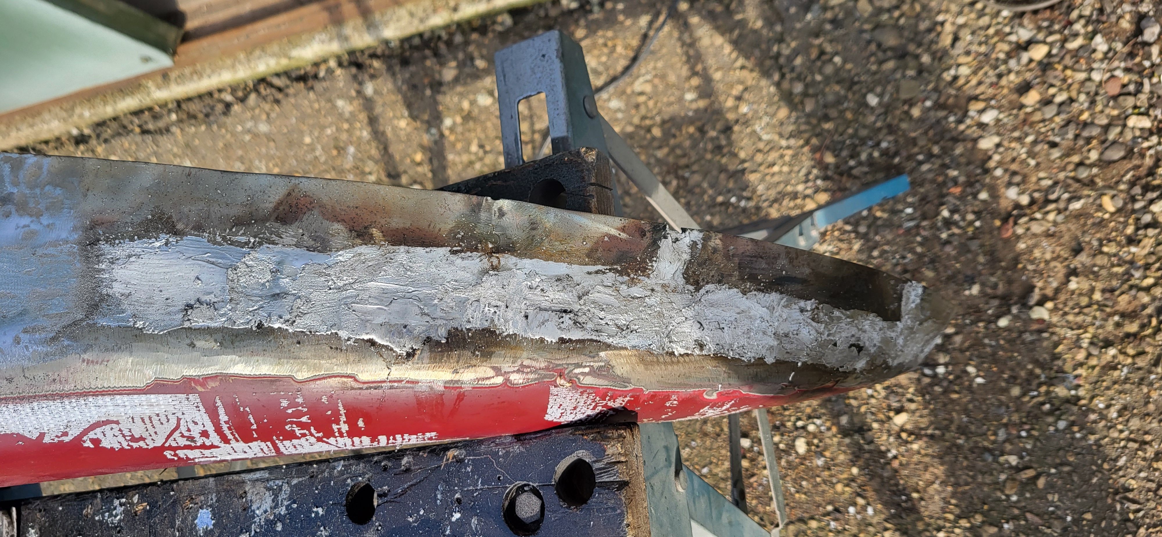

Het linker voorspadbord was behoorlijk aangetast.
Deze verwijderd en voordat de slechte plekken er afgesneden worden natuurlijk even de juiste referentie maten aangebracht. Nieuwe stroken metaal voorzien van verdiept randje zodat het gelijk komt met buitenkant spatbord en geproplast. Daarna moet ik de rand nog even vertinnen met carrosserie smeertin zodat het een stevige en waterdichte verbinding vormt waarna het met polyesterplamuur afgewerkt kan worden. Zodra deze klaar is zal ik het vertinde en geplamuurde eindresultaat hier weer laten zien.
Wordt vervolgd.
