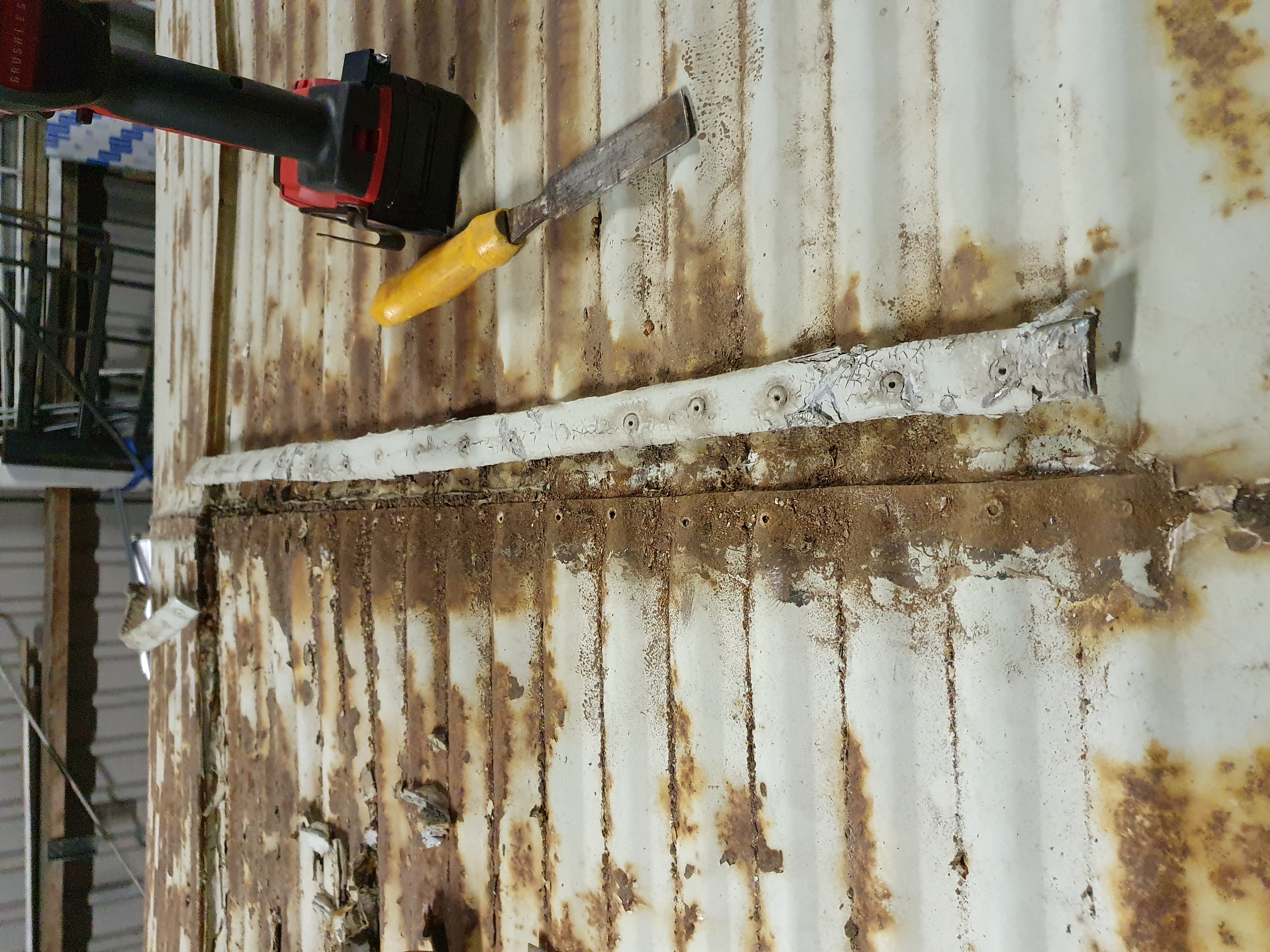

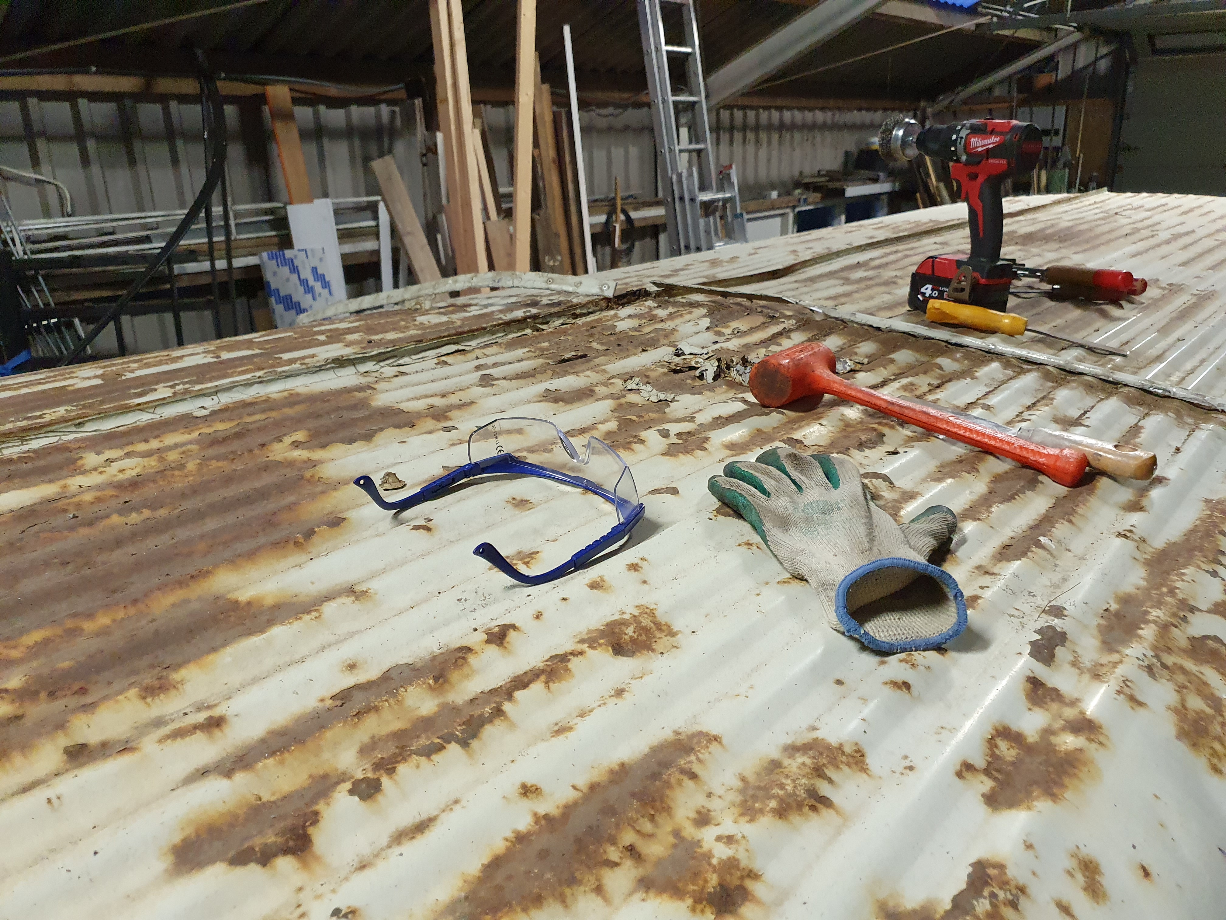

Bij mij was er ook een stuk tussen gelegd dus niet 1 verlengde dakplaat. Nog niet gezien dat dit met 1 plaat is gedaan. Komt ook omdat de hy als standaard uit fabriek kwam en daarna pas aangepast werd gok ik zo.
20210630_221917.jpg [ 3.72 MiB | 4894 keer bekeken ]
20210630_221956.jpg [ 3.63 MiB | 4894 keer bekeken ]
