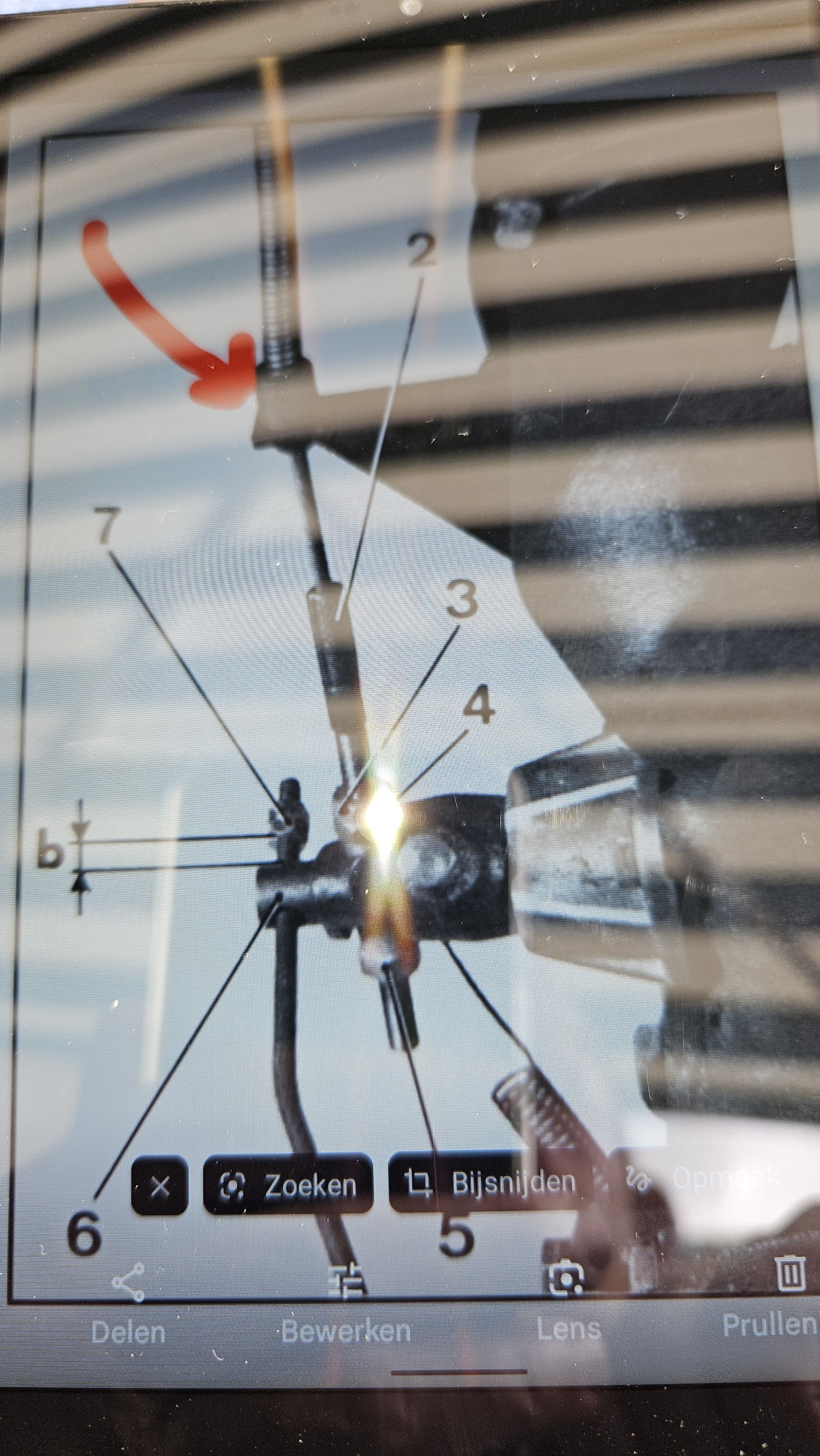

Kijk eens goed of de kabel op het einde met het "tonnetje" wel goed in het gaat van de beugel valt. Kan zijn dat deze er net tegen zit ipv erin. Heb ik zelf gehad en dan ontkoppelt hy niet helemaal.
Zie rode pijl op foto. Beugel zit links van de bak.

Re: Afstellen koppeling
Dank, dat is een mooie toevoeging die ik ga checken
