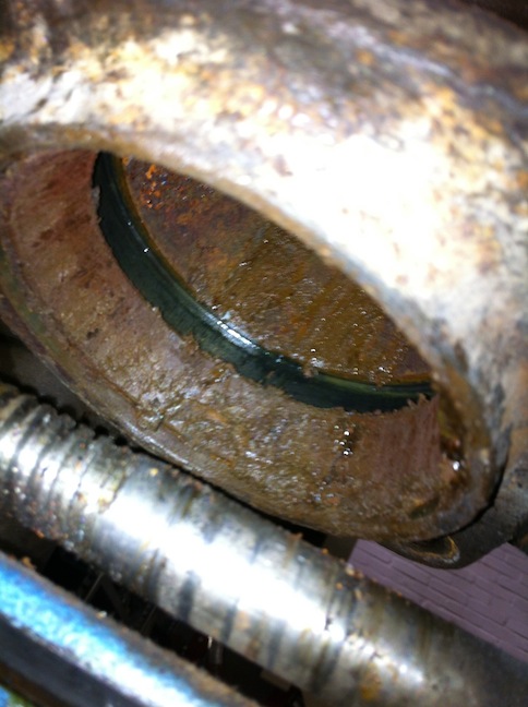

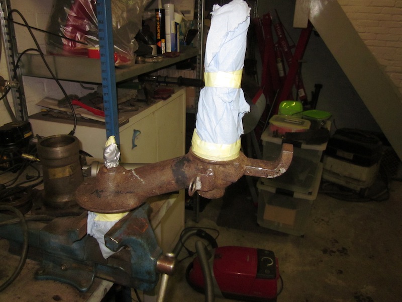

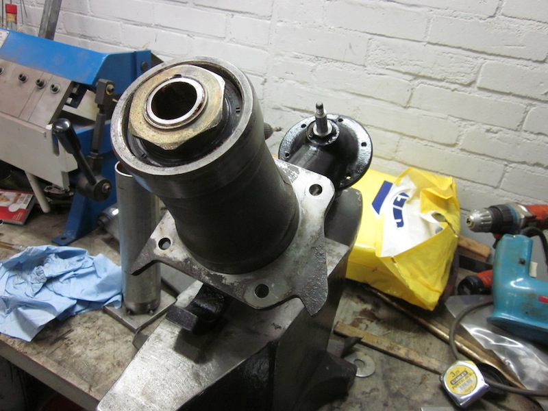

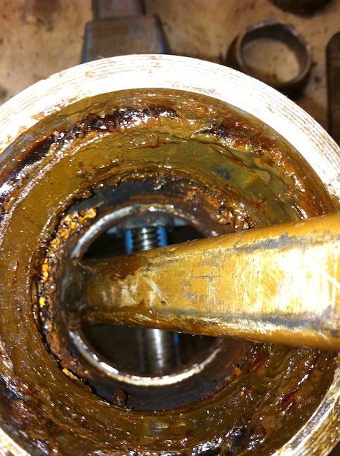

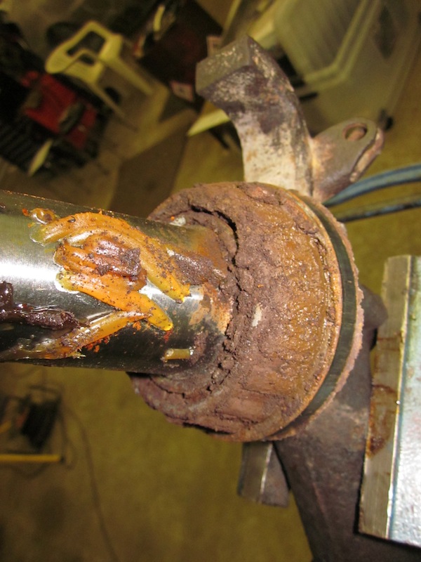

Afgelopen vrijdag weer een verloren 'uurtje' en die maar besteed aan de 'achteras'

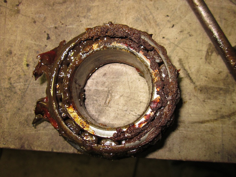

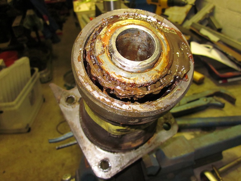

De borging van de moeren weggeboormachient en vervolgens voorzichtig de moeren losgedraaid.
De lagerkooi die direct achter de moer zit kwam bij beide assen heel makkelijk los van de as...
Goed of fout ik hoefde ze er niet uit te persen.

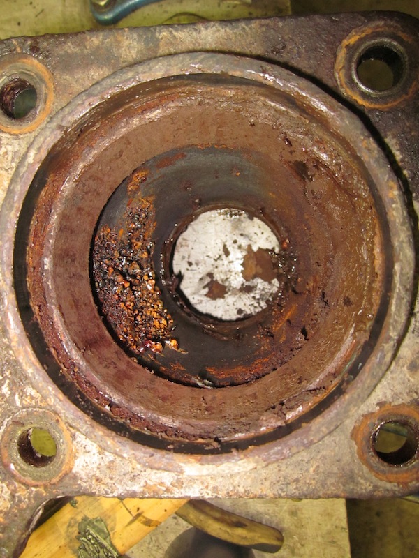

De keerring die het dichtst bij de draagarm zit moest er wel uitgeperst worden, maar dat was een makkie.

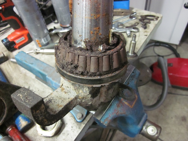

Op de foto's kan je zien dat vervanging echt wel nodig is...
Van een as zat de lagerkooi van het grote lager zo vastgeroest da ik 'm met een beitel moest wegslaan.

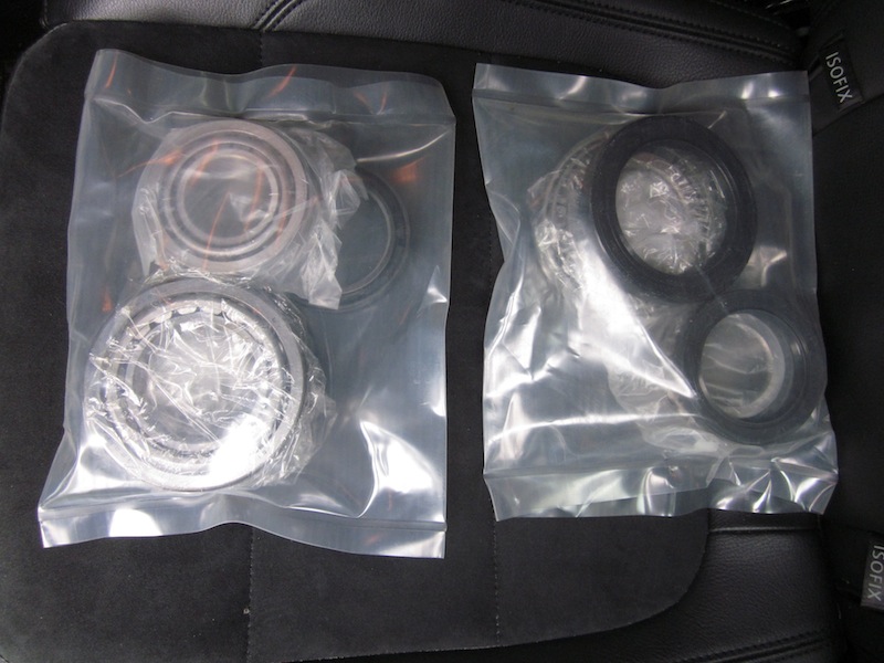

Tot nu toe zie ik het wel zitten om de gehele klus zelf te klaren, dus maar nieuwe sets lagers opgehaald.

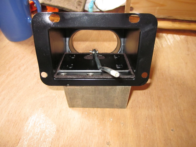

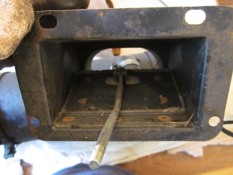

Afgelopen weekend een 'winter' klusje afgemaakt.
We denken dat de zomer gestart is, maar dat heet tegenwoordig de 'tussen herfst', dus weer tijd voor klusjes aan de eettafel...
Het hele verhaal van de revisie met uitgebreide foto's zal ik tzt ergens plaatsen, maar hier alvast een foto van de start en finish! Ik ben zelf erg tevreden met het resultaat.

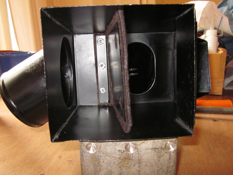

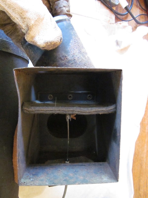

Hahaha! Je bent net zo'n malloot als dat ik ben! :) Dat stuk van de ventilatie zie je nooit meer terug na montage.
Re: Renovatie Deense HY
Ja, ja, klopt :lol:
Maar dan heb ik het idee dat er frissere lucht binnen komt, zonder stukken roest en vlokjes vilt.
Die twee delen van de ventilatie hadden een muffe 'oude-auto' geur.
Ik vind oldtimers geweldig, maar niet als er zo'n typische 'oude-auto' lucht hangt.
Verder was het huis van die delen zo ver aan het roesten dat behandeling noodzakelijk was, dus dan maar helemaal.
Maar ja, ik heb het idee dat 60% van wat ik doe aan die bus straks niet meer zichtbaar is en toch lijkt het te helpen. :?
Er lopen vast malloten rond die het leuk vinden om te zien of te lezen.
Net zoals met die schakelaars, volledig zinloos :wink:

vervangen van de lagers is geen overbodige luxe. Bij het zien van deze foto's ga ik toch ook maar de achteras uitelkaar trekken en kijken wat ik tegen kom.

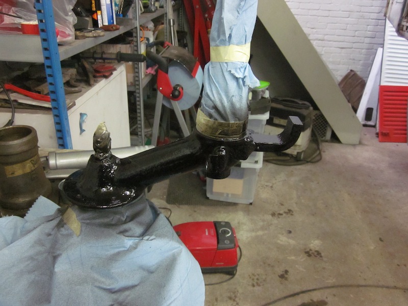

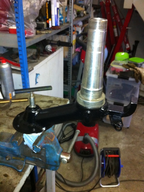

Afgelopen week alle lagers, schalen ed verwijderd.
Het kleinere lager met een inwendige trekker, het grote met een beitel.
Ging uiteindelijk prima.
De draagarm goed schoongemaakt, geschuurd en van een nieuw lak laagje voorzien.
Vanavond de nieuwe lagers 'monteren' (persen), vol pompen met vet en de zaak weer monteren.

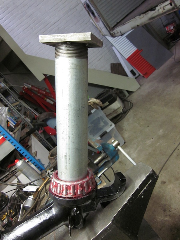

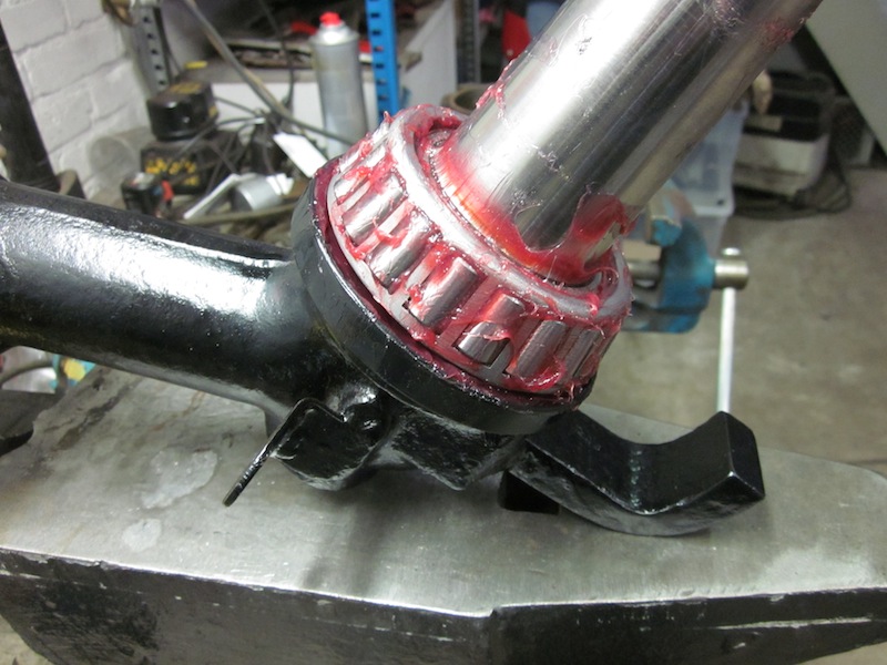

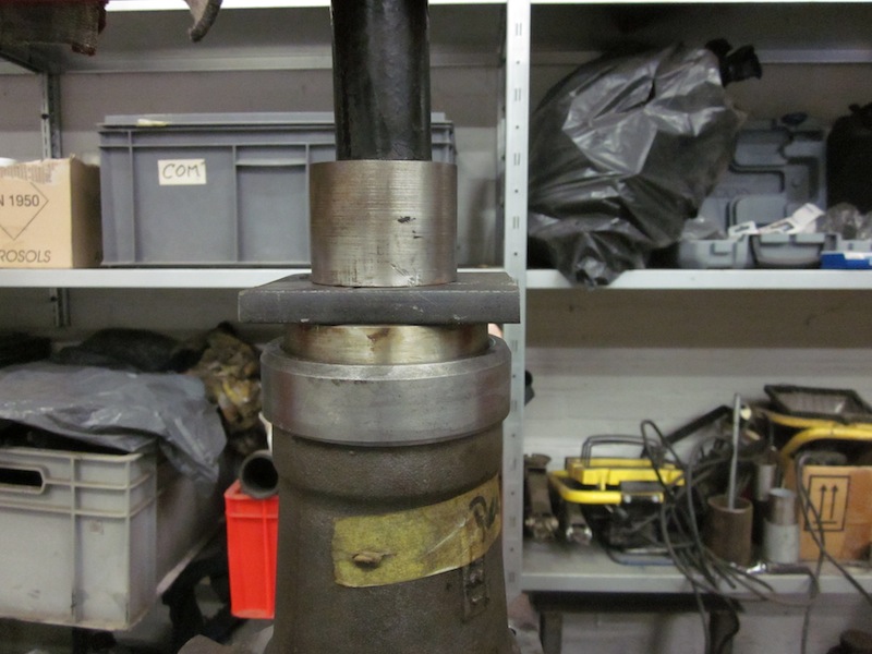

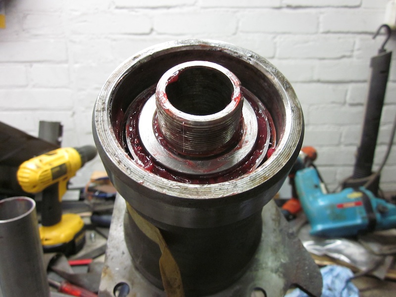

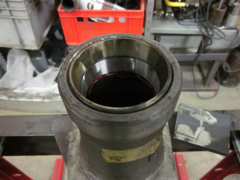

Gisteravond aan de slag met het monteren van de lagers.

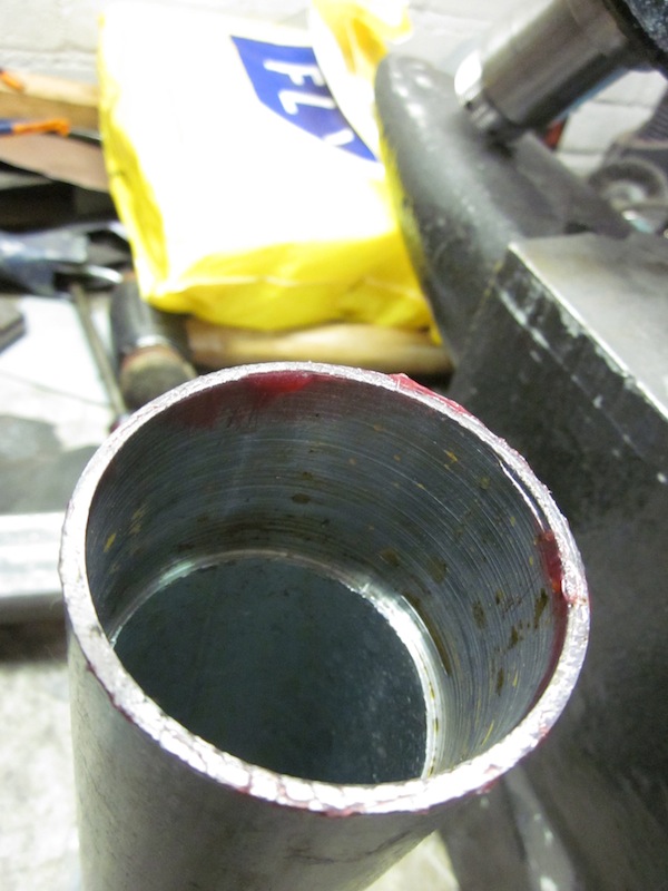

De voorbereiding kost natuurlijk weer veel meer tijd dan de uitvoering. Ik dacht wel een pijpje te kunnen vinden om de kooi op de as te kunnen persen, maar er bleek alleen 2 duims stoompijp te zijn met een binnenmaat van 52,5, de as is 55.
3 mm uitgedraaid, persplaatje aan het einde gelast en het bleek prima te passen.
Vervolgens de oude lagers een tiende afgedraaid zodat ze dienst kunnen doen om de nieuwe schalen erin te persen. Die schalen zijn echter zo hard dat je meer vonken dan krullen ziet, maar uiteindelijk toch gelukt om ze met de hand makkelijk in het huis te laten bewegen. Dit idee heb ik van Ben Boortman, tijdens de cursus geleerd!
Het persen van de schalen is vervolgens een makkie!
Veel vet smeren, wat een smeerbende wordt dat en die smeerlucht krijg je niet van je handen gewassen.
Vervolgens de zaak in elkaar gezet, bovenste lagerkooi gleed zo op de as.
Uiteindelijk een arm afgekregen, voor de tweede weer een uurtje zoeken. Het blijkt aardig geklooi in je eentje, makkelijker om het met z'n tweeën te doen!
