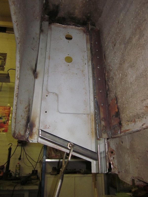

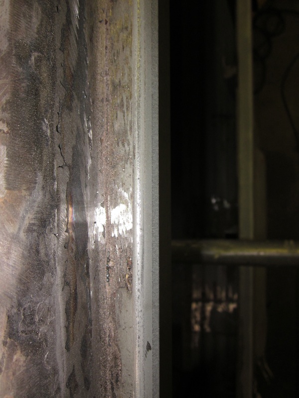

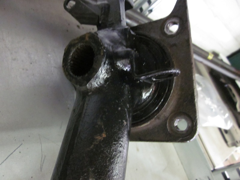

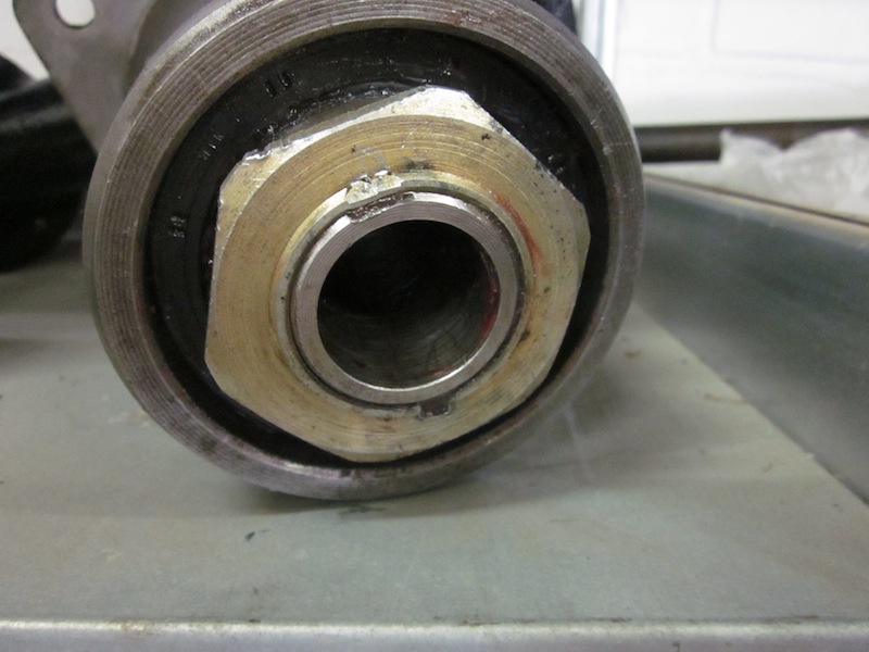

De draagarmen achter zijn klaar! vorige week al, maar dat maakt niet uit, hier nog een foto van de laatste handeling; het borgen van de moer!
Ik heb veel foto's gemaakt van het proces en zal tzt een stukje brouwen over hoe ik dat gedaan heb.
Met een dag cursus en wat durf ben ik wel tevreden met het resultaat!

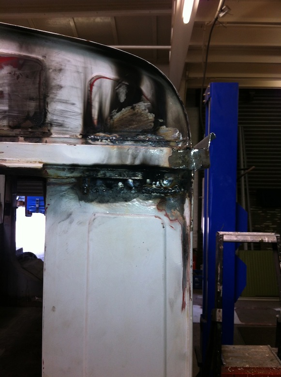

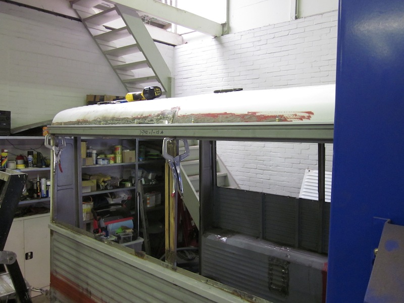

Inmiddels is mijn las-hulp weer herrezen en zijn we aan de slag gegaan met de dakgoot.
De goede man huiverde bij het woord lijm en na alle opties goed besproken te hebben, heb ik toch gekozen de boel te lassen... misschien niet slim, maar de keuze is gemaakt.

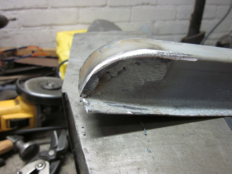

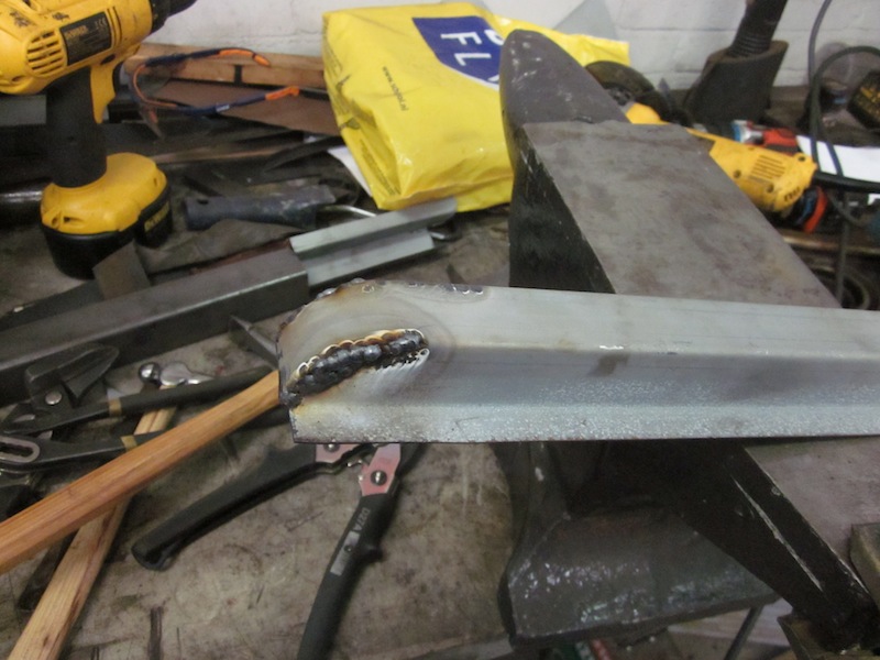

Begonnen met het afmaken van het omega profiel, daar zat geen eind-bochtje aan. Ook de dakgoot is te lang en moet op lengte gemaakt.
Het simpelste deel van het klusje :lol:

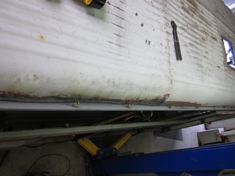

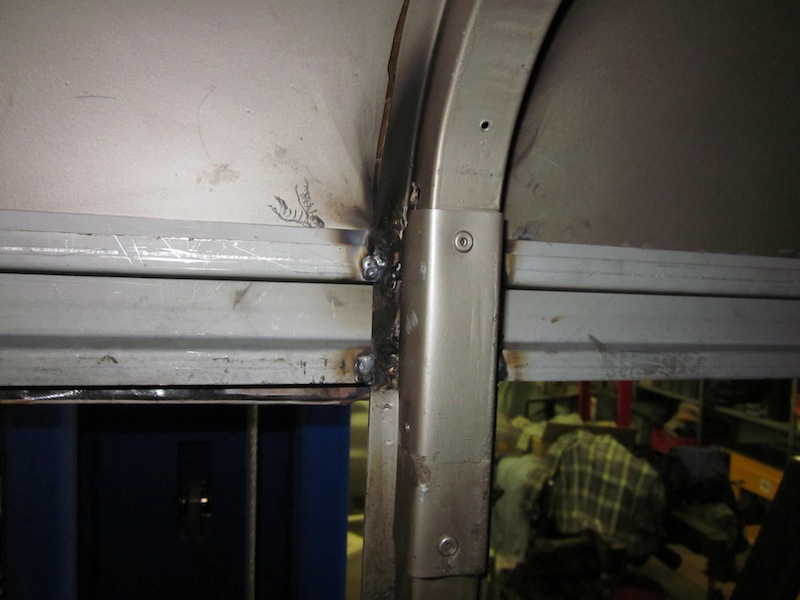

Re: Renovatie Deense HY

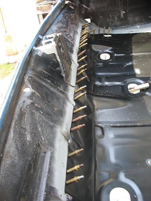

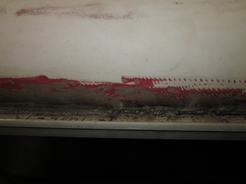

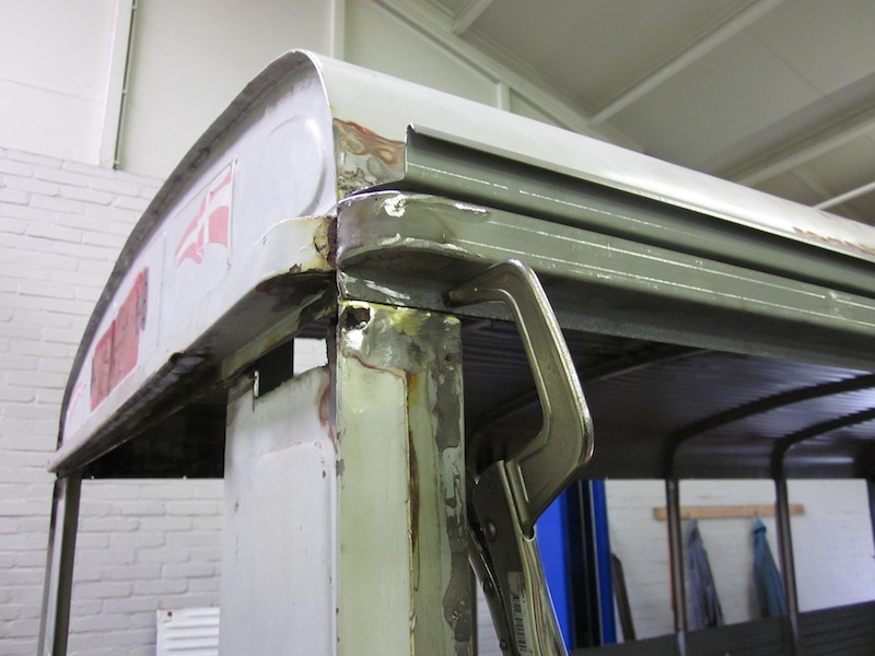

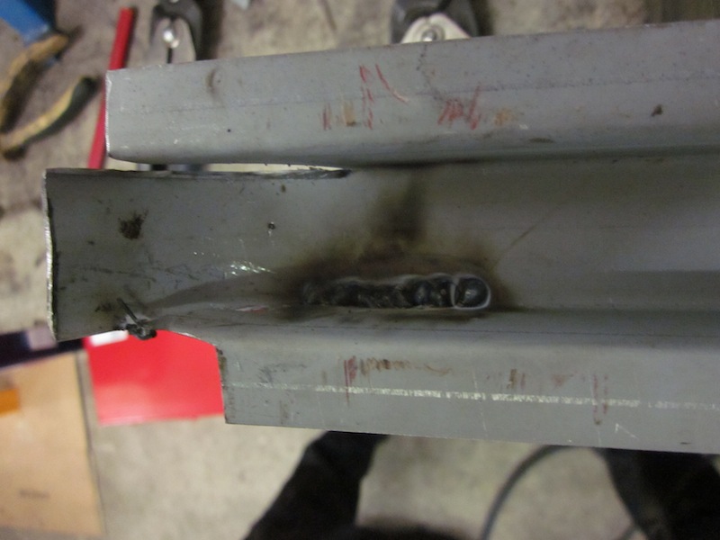

Met mijn nieuw verworven Cleko's de zaak goed aan elkaar gemaakt en met de lasklus begonnen.
Lassen vergt meer tijd dan lijmen, dus de komende weken, met vakantie ertussen, is er niet zoveel te zien.
Misschien een paar proces foto's.

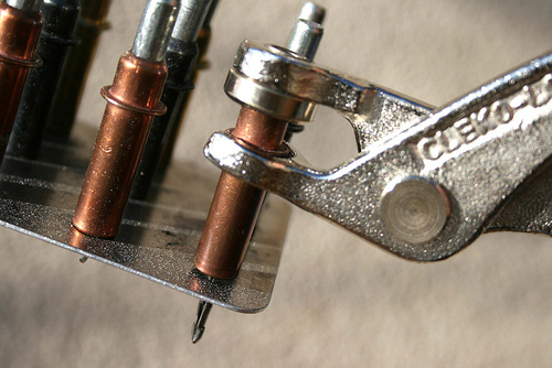

Cleko's ? Nooit van gehoord; vermoed dat dit "tijdelijke hulpstukken" zijn voor het laswerk ?
Nu zorgen dat straks àl die naden overdadig worden dicht-gekit ! En dan later (spreek uit ervaring) niet verbaasd zijn dat die kit tóch een beetje "indroogt" ... èn dus tóch krimpt ... met "haarscheurtjes" van dien ...

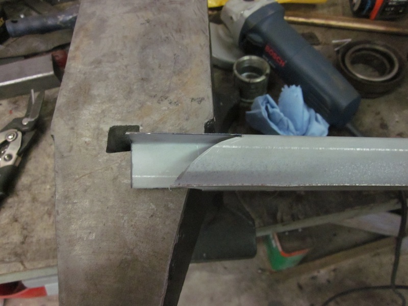

Otje schreef:Cleko's ? Nooit van gehoord; vermoed dat dit "tijdelijke hulpstukken" zijn voor het laswerk ?
Klopt Gert, dat zijn het. Overgewaaid uit de vliegtuig productie. Grote jongens speelgoed...
Wellicht wat overdreven voor het lassen van een HY, maar juist voor de plekken waar je met een lastang niet goed bij kan komen is het een uitkomst.
In Nederland nog niet zo goed verkrijgbaar, ik heb ze in Engeland gekocht.
Tweetal plaatjes voor de duidelijkheid:

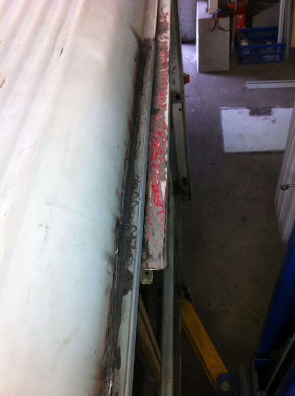

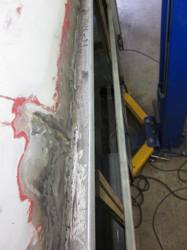

Tijd voor een update.
Na vakantie en eigenlijk te mooi weer om in de schuur te staan klussen, gaat het nu weer langzaam vooruit.

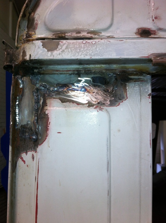

Veel lassen, bramen, schuren, lassen, bramen, schuren, enz.
Die dakrand/goot is een lang eind. :roll:
Maar het eind is in zicht!
Zie hier een paar foto's

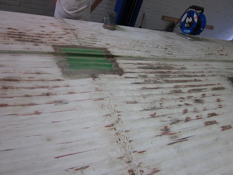

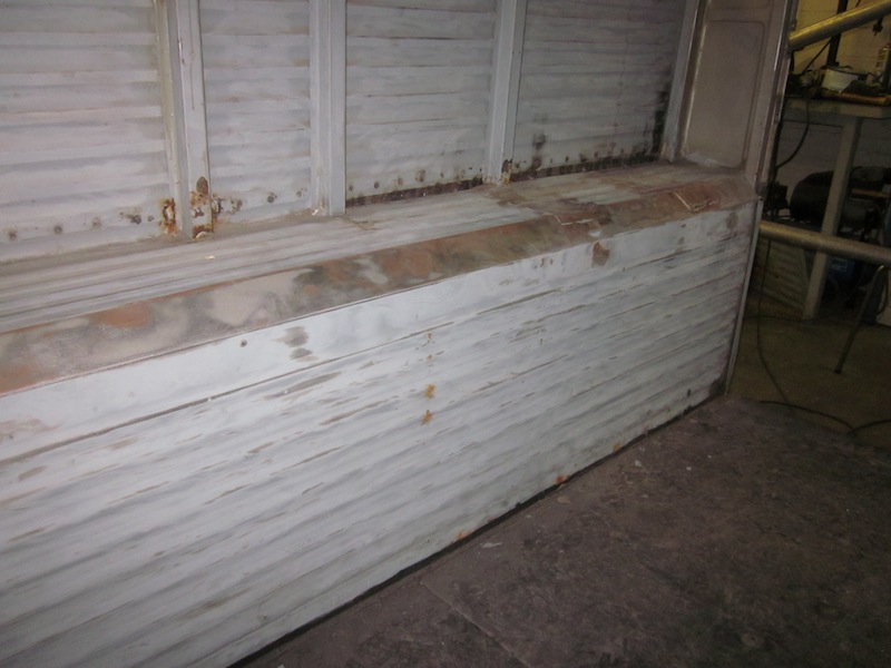

Nu het einde van het werk aan de koets in zicht komt, wordt het ook tijd om een start te maken met het schuurwerk.
Dat is ook een hele klus...
Via een neefje van een kennis van een collega d'r vriend en daar een zwager van een vakantiekracht die zijn vakantiebaantje door de crisis was misgelopen aan het schuren gezet.
Dat schiet lekker op! Met wat er nu nog gedaan moet worden zie ik het wel weer zitten.
Dat schuren zag ik als een berg tegenop!
De achterkant heeft nog wat werk en aan de zijkant een nieuwe plaat. De bijbehorende omega's d'r op en dan kan ik gaan nadenken over de epoxy primer laag! Eens kijken of dat gaat lukken voor het einde van het jaar!

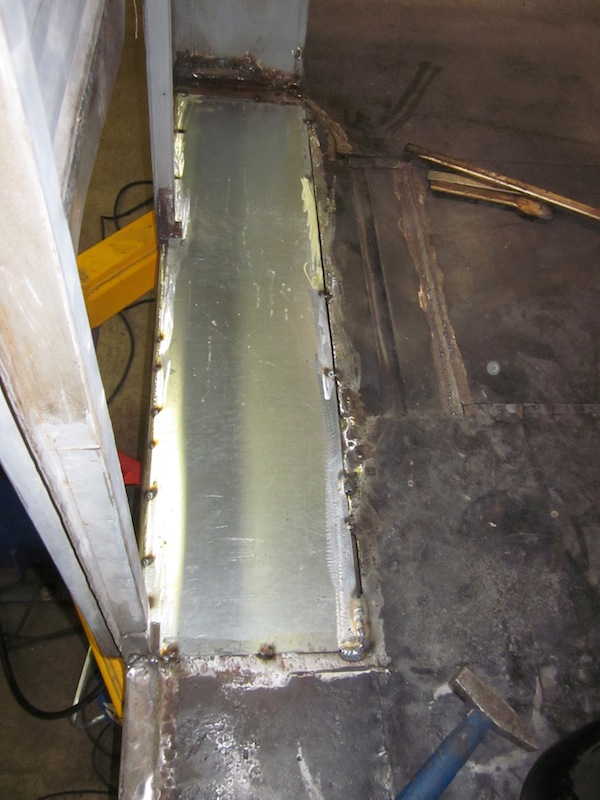

Na het dromen wordt er de laatste weekenden best wat gedaan om de koets nu toch eindelijk eens 'af' te krijgen.
De dakgoot is klaar.

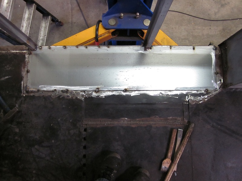

De gaten in de achterkant zijn gedicht. Er zit een vervangende plaat in, helaas verloopt de verdikking iets. Had ik nu maar een 'duure' plaat bij Ben gekocht, maar ja hij zit en ik ga 'm er niet meer uit slopen.
Dan blijft er in ieder geval iets om over te lullen door de mannen met bier! :mrgreen:

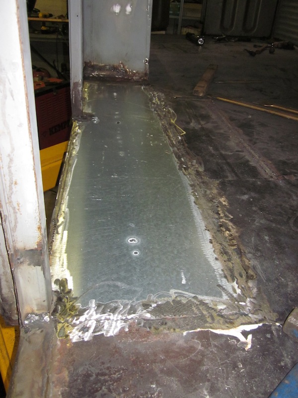

Verder de vloer naast de schuifdeur gedicht, zodat de nieuwe verlengde plaat geplaatst kan worden zodra die klaar is.
Weer wat fotootjes van de voortgang,

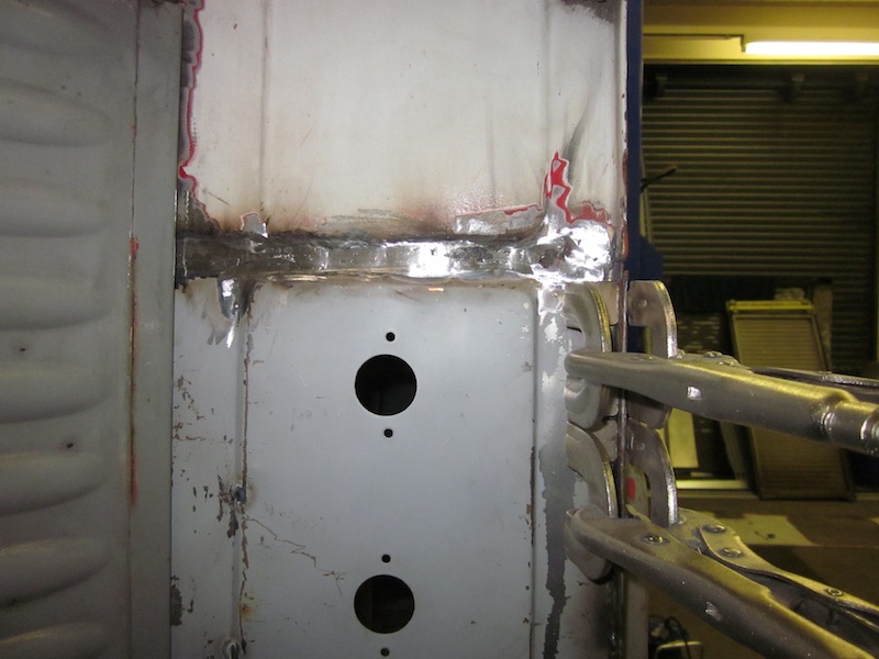

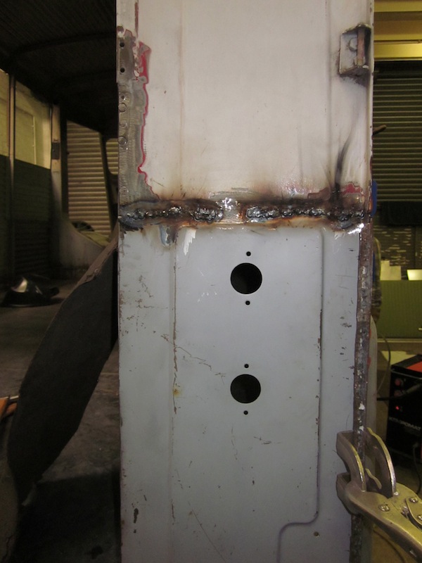

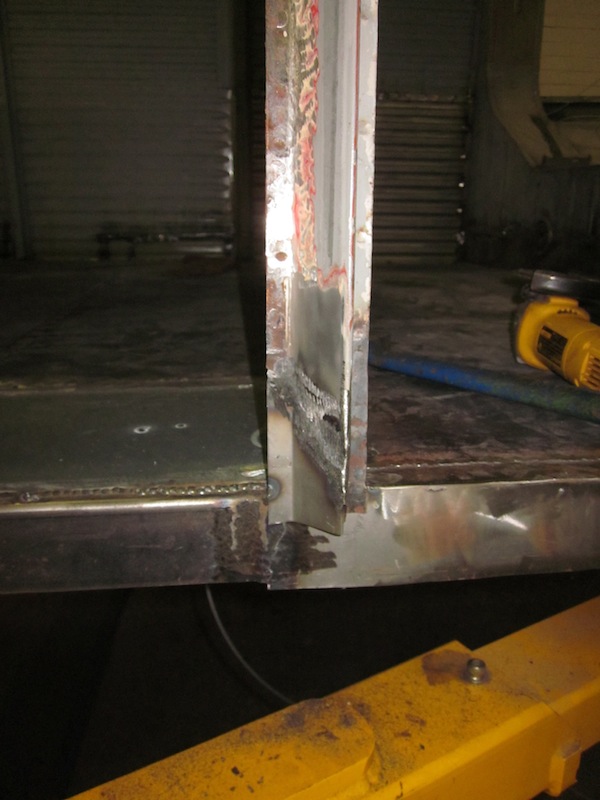

Weer even een update van de werkzaamheden van afgelopen weekend.
Veel samen gedaan met mijn lashulp, dan schiet het lekker op!
Vloer is dicht, paneel aan de achterkant zit er in. Stijl naast de deur is hersteld.
En de achterdeur zit er weer in. Dat leg ik even apart uit in de volgende post.
