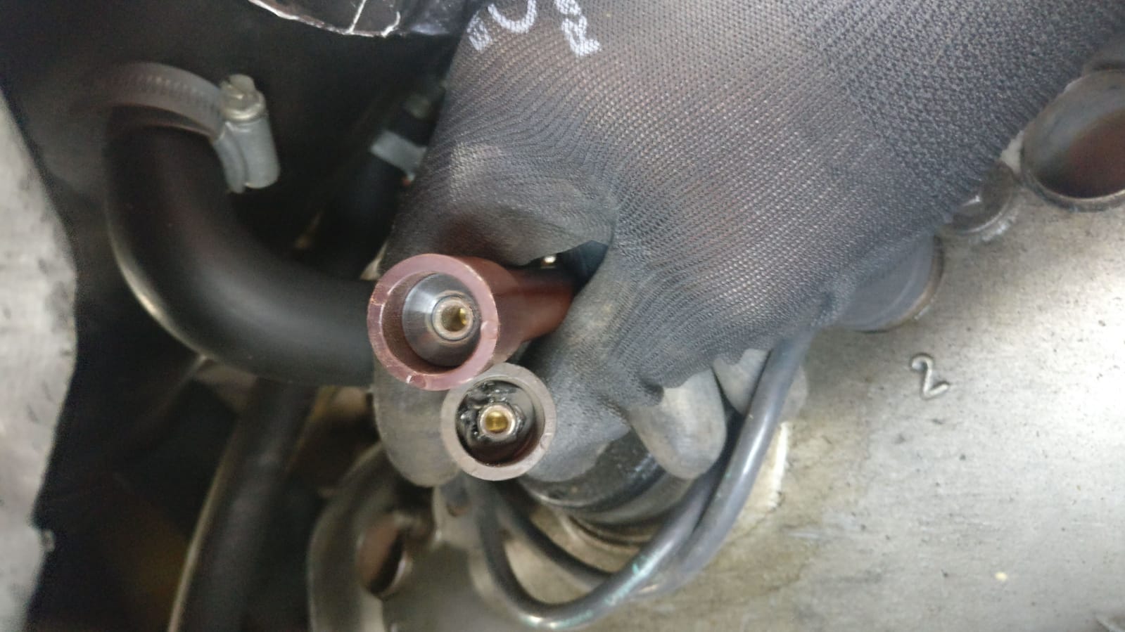

Net na het opdraaien op de A50 vanaf de A1 opeens een boel kabaal binnen de motorkap, gelukkig is er daar vlakbij een parkeerplaats en zolang ik geen gas gaf, was het lawaai er ook niet.
Voorste bougie was er uit geblazen... bougiekabel is ook wat beschadigd van binnen (dit zijn van die lange bruine, daar zit binnen in een soort blikken schoteltje, dat is stuk nu).
Er weer in gedraaid op de hand en weer verder gereden, geen problemen meer mee gehad.

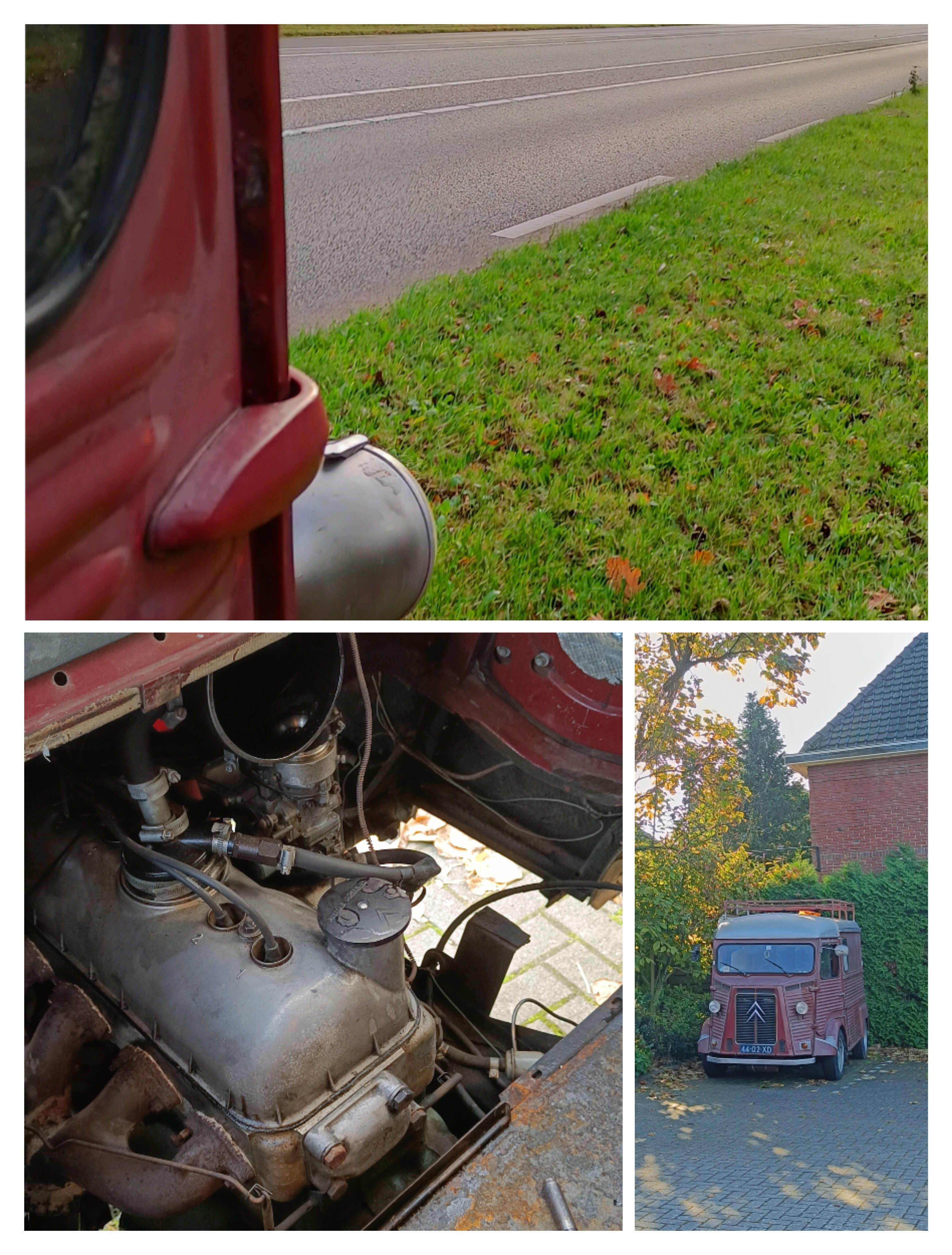

Zowaar weer eens gestrand en weer weggekomen :)
Vanochtend dacht ik "laat ik eens met MurpHY naar kantoor gaan" (ongeveer 10KM). Starten, lopen, rijden, halverwege stopt de motor er in eens mee.
Natuurlijk nog binnen de gemeentegrens en ik heb geen woonplaatsservice bij de ANWB, zou ik 'm dan straks nog even die 400 meter over de grend moeten duwen?
Nou, geen brandstof was mijn eerste ingeving, "wanneer heb ik voor het laatst getankt?", maar even een blik in de tank zag ik genoeg benzine.
Heb ik wel een vonk? Maar dat is met mijn huidige bougiekabels wat lastiger testen, vroeger kon ik ze tegen de schroef in het kleppendeksel laten vonken. Enfin, later maar kijken, eerst brandstoftraject checken.
Luchtfilter geprobeerd los te halen om misschien makkelijker bij de carburateur te komen, maar dat hielp niet veel.
Filtertje uit de carburateur gepeuterd: schoon, ook niet gek want ik was vergeten dat ik al tijden geleden voor de brandstofpomp een papierfilter heb gezet, dat was ook schoon.
De electrische brandstofpomp dan? Eerst even benzine uit de leiding naar de carburateur, dan zou hij moeten pompen... niks. Een tik er tegen... jawel en meteen stopt ie weer. Nog een paar keer dat herhaald, totdat hij op eens wel bleef lopen.
Toen was er net een beige Ami achter mij gestopt, broer van Martin, elkaar een fijne dag gewenst en ik ben naar kantoor gereden.
Alleen dus zonder luchtfilter in de behuizing... dat geeft best wat rook in de cabine... maar we hebben het gered, einde van de werkdag maar even het filter er weer inzetten en op hoop van zegen weer naar huis rijden.
Geen idee of er iets te onderhouden is aan die electrische benzinepomp, maar ik zal 'm er maar even afschroeven en bekijken dan, of alvast een nieuwe bestellen... deze is ook alweer 19 jaar oud.
