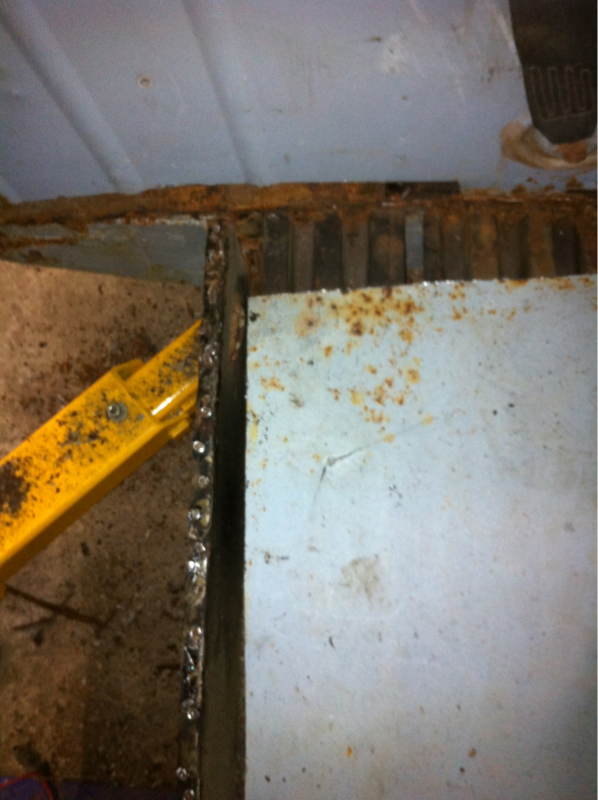

Ik twijfel of ik een nieuwe bodem in mijn laadruimte ga zetten. Het is niet echt direct nodig, maar ja, ik ben nu zo lekker bezig... Maar in de technische boeken kan ik niet vinden hoe de carrosserie en de bodem van de laadruimte aan elkaar vast zitten. Weet iemand waar ik hiervan de technische tekeningen kan vinden? Als het te complex wordt, worden alleen de gaatjes gerepareerd.

Ree,
De technische tekeningen kan je wellicht bij Ben Boortman vinden.
Het gedeelte 'tussen de balken' van midden voor naar achter waar de wafelplaat onder zit is onderdeel van de kokerbalken.
Ik zou daar niet aan zitten als ik jou was.
Bij mijn bus probeer ik dat deel zoveel mogelijk te behouden!
Linksvoor heb ik een klein deel verwijderd. Daar heb ik achteraf spijt van.
Niet allen was het randje dat aan de balk vast zat heel moeilijk los te krijgen, het nieuwe deel aan de balk verbinden is ook heel lastig.
Ondanks het kleine stukje, buigt de zijkant van de balk naar buiten weg.
Ik vervang nu alleen het deel van de zijwand tot de balk.
Het deel tussen de balken goed ontroest en in de roestbindende verf gezet.
Over het geheel (zijkant naar zijkant, voor naar achter) gaat straks een nieuwe plaat.
Dan hoop ik dat het weer even mee kan.
Succes, Ferry

- image-2030549847.jpg (474.56 KiB) 28873 keer bekeken
Sluit me bij Ferry en eerder antwoord van Ben Boortman aan.
Zodra de onderste wafelplaat nog redbaar is laten zitten en repareren. Deze houdt de carroserie grotendeels in verband. Zelf ook met het idee gelopen de laadvloer eruit te slijpen en te vervangen voor gegalvaniseerde betonwafelplaat. Ook wel gebruikt om beton te storten op houten vloeren en soortgelijk profiel. Op aanraden van ben besloten enkel de slechte stukken te repareren.

Dank Ferry! Ik ga alleen de slechte stukken eruit slijpen.
Het plan is dus de laadvloer te laten zitten, maar eerste even zeker weten hoeveel ellende er onder de vloer zit. Eerst het grootste gat in de laadruimte wat verder open gepeld en gelukkig ziet het er goed uit.
Hier zaten heel veel roestbobbels op de bodemplaat. Weg geslepen in de verwachting dat er gaten in zouden vallen. Niet dus.
