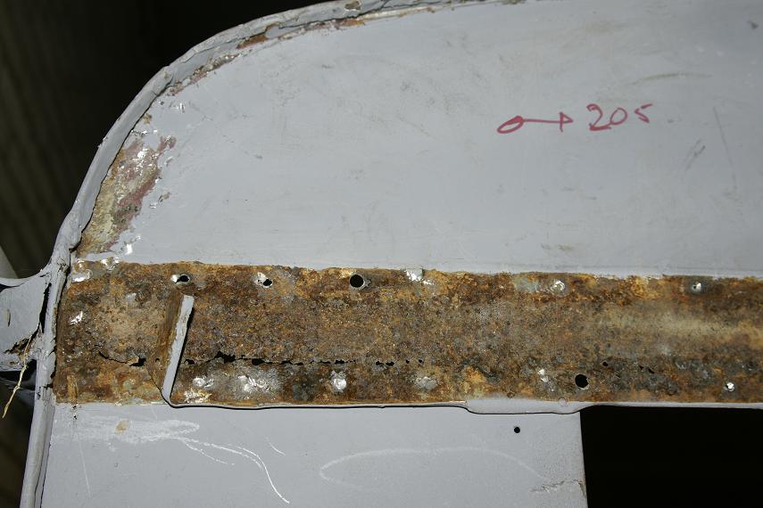

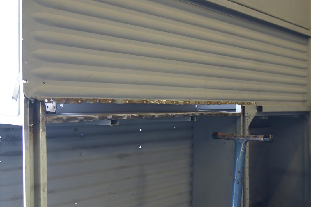

Ik heb besloten de bus van achter na voren aan te pakken. De eerste klus was het verwijderen van het omegaprofiel waar de achterklep aan hangt. De (in mijn geval) gladde plaat die hier onder zat, was behoorlijk aangetast en aanvankelijk heb ik de hoeken gerepareerd. Op zich is dit wel goed gelukt maar ik ben niet tevreden met het resultaat en ga de volledige plaat vervangen. Bij mijn bus is dit sowieso vlakke plaat dus eigenlijk vrij eenvoudig. De plaat is 180cm breed en heeft een omgezette rand van 4mm. Dit is niet iets dat ik zelf kan dus die plaat wordt nu gemaakt en is over 2 weken klaar.
- Hmm....
- _DSC3292small.jpg (74.68 KiB) 53422 keer bekeken
- Rottigheid
- _DSC3285small.jpg (98.25 KiB) 53422 keer bekeken

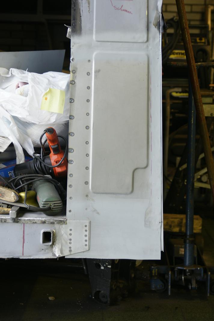

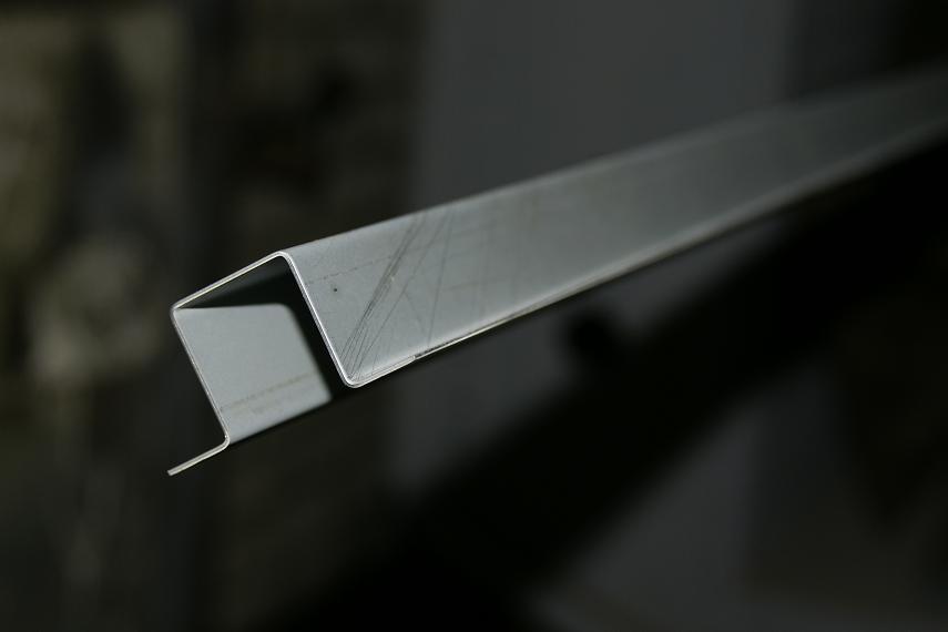

In afwachting van de achterplaat met de rechterachterzijde verder gegaan. Oude aanrijdingsschade met dus veel ellende. Alles weggehaald en omegaprofiel vervangen. Omegaprofielen heb ik gewoon aan de meter laten maken, voorlopig heb ik genoeg!
Ook de achterbalk en chassis moesten gerepareerd worden. Resultaat is behoorlijk strak.
- Zit er strak in
- _DSC3339small.jpg (93.37 KiB) 53413 keer bekeken
- Goed uitmeten...
- _DSC3329small.jpg (131.89 KiB) 53413 keer bekeken
- Aan de meter...
- _DSC3279small.jpg (52.73 KiB) 53413 keer bekeken

Precies dat achterste profiel is bij MurpHY ook rot geweest, zo erg dat ik een heel klein stukje met de klep open reed en het profiel voor een kwart losscheurde. Uiteindelijk er helemaal uitgeslepen en vervangen door een nieuwe balk.
Wat me overigens op jouw foto ook opvalt: bij jou heeft het profiel ook geen gat aan de onderkant. Veel bussen hebben links en rechts een gat van een centimeter doorsnede zoals ook in andere horizontale profielen het geval is.
Bij mij waren die helemaal dichtgeverfd en waarschijnlijk kon er daardoor water in verzamelen wat voor het doorrotten heeft gezorgd.
Bij openslijpen van het profiel kon ik zelfs precies zien dat er een centimeter vocht in heeft gestaan, want daarboven was het staal nog helemaal goed!

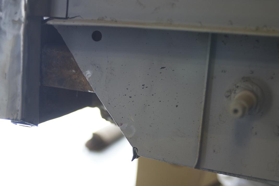

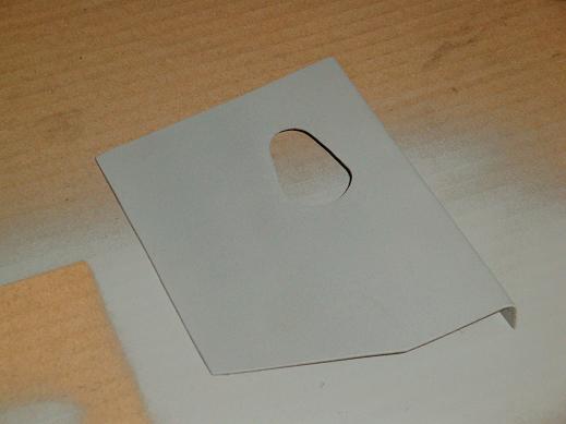

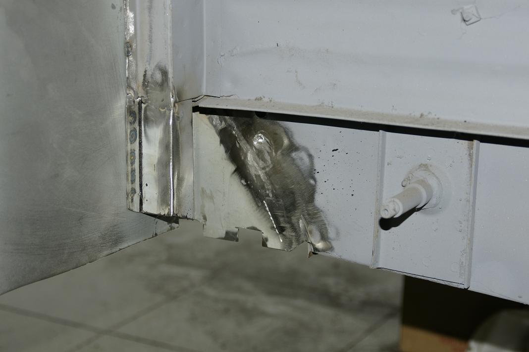

Als laatste was door de aanrijding de hoek van het chassis gescheurd en dat heb ik meteen meegenomen in de reparatie. Overigens heeft men op plaatdikte van het chassis niet bezuinigd, 1.25mm dikke plaat! Dat last heerlijk!
Gr, M
Gr, M
- Lastige plek om aan te werken...
- _DSC3336small.jpg (69.98 KiB) 53405 keer bekeken
- Uittekenen op karton, overzetten op staal en in dit geval met haakse slijper modelleren
- _DSC3337small.jpg (101.23 KiB) 53404 keer bekeken
- Klaar
- _DSC3340small.jpg (90.99 KiB) 53405 keer bekeken

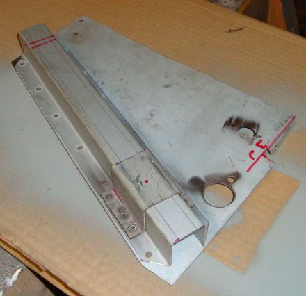

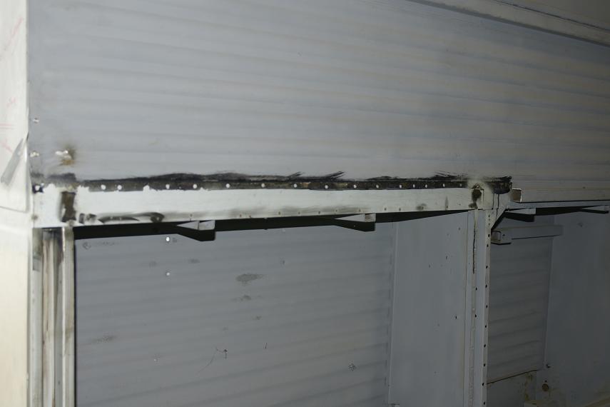

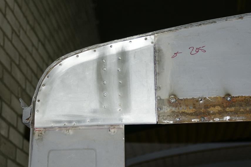

Volgende klus is de zijkant. Deze plaat is 0.6mm dik en eigenlijk niet te lassen. Verzetten kan maar op deze plek echt niet handig. Ook puntlassen gaat op deze plek niet, mijn langste armen komen net 5 cm te kort. Tijd dus voor een creatieve oplossing..
- _DSC3331small.jpg (84.67 KiB) 53401 keer bekeken
Matthijs164
- Berichten: 251
- Locatie: Veldhoven
Re: Paardentransport
De oplossing die ik bedacht heb; 0.8mm strip gepuntlast op de rand van de wielkast. Gaatjes gemaakt in de ribbelplaat en op exact dezelfde plaats komen gaatjes in het omegaprofiel. Met proplasjes 'sandwich' ik vervolgens de handel bij elkaar.
Nu eerst het nieuwe (new old stock) achterscherm laten stralen en behandelen, dat moet namelijk op de onderste rand mee gepuntlast worden. Als laatste stap kan dan het omegaprofiel geplaatst worden.
Resultaat nu:
Resultaat nu:
- Strip
- _DSC3343small.jpg (64.49 KiB) 53345 keer bekeken

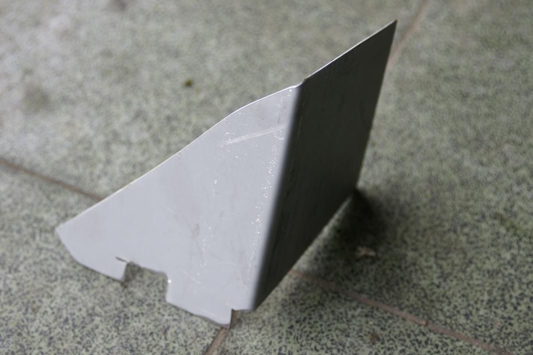

Het resultaat van een hele dag hard werken...twee blikjes voor de reparatie van het middelste tussenschot aan de rechterzijde (dus aan de rechterzijde van de benzinetank). Vermoedelijk heeft iemand daar ooit getracht de bus aan op de krikken, flink verkreukeld en gescheurd. Veel gaten (handwerk met de vijl..) en bovendien een erg kritische passing.
Heb tevens houten malletje gemaakt voor het maken van mooie afgeronde einden van de omegaprofielen; uit de hand bleek toch erg onregelmatig en bovendien niet erg 'rond'.
Verheug me nu op het erin lassen van de blikjes, dat zal vrij vlot gaan.
Gr, M
