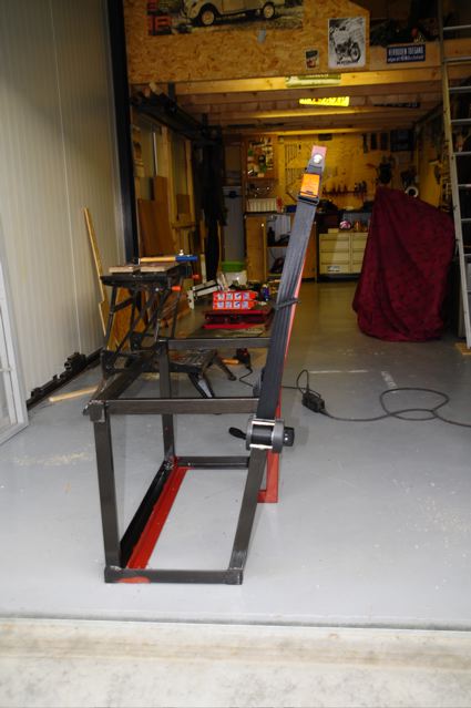

Zo, vandaag maar weer eens wat gedaan. Samen met mijn broer het bankframe afgelast en na enig slijp- en richtwerk past alles prima in elkaar.
En na nog een laatste blik op het oude interieur, de boel er maar uitgehaald. Na bijna 9 jaren trouwe dienst.

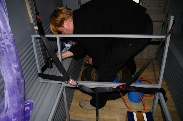

Ondanks de weininge reacties om dit onderwerp, we snappen het jullie zijn sprakeloos van dit vernuftige interieur onder het mom van eenvoud in 2-voud. Hieronder nog maar weer een aantal foto's van de vorderingen tot nu toe.
- De rolautomaat bevestigd aan het bankframe.
- bankje met gordel.jpg (42.88 KiB) 44516 keer bekeken
- Coplete beeld op de gordels aan de bank.
- Bankje Teun met gordels.jpg (77.31 KiB) 44515 keer bekeken

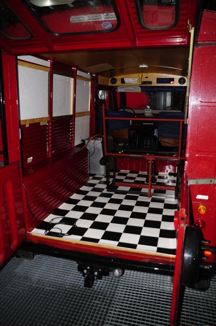

En zo ziet dat er dan voor nu even uit in de bus. De linkerwand wordt met kastruimte bekleed en achter de bank die nu geplaatst is, komt tegen de achterdeur een kist om op te zitten met een tafel ertussen. Eerstvolgende keer zal het bankframe zijn bekleding krijgen en de kast gebouwd worden.

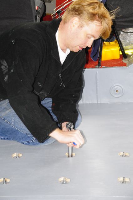

Maar hoe zit het nu aan de vloer bevestigd?
Ziet er goed uit zeg!
Re: Interieuroplossing Boudewijn en CitrofielNL
Met 6 houtschroefjes
. Nee hoor. Met 6 M10 bouten van een vreselijk goede kwaliteit. Deze zijn door en door geboord (een heel gemeet om precies in de golfjes aan de onderkant van de bodem uit te komen. In de golfjes (die 2cm breed zijn) ligt een 4 mm dikke strip over de hele diepte van de bank om te voorkomen dat de bouten door het relatief dunne plaat zouden heen trekken.
Ik hoop dat het duidelijk is, ik had geen zin om vandaag in de regen onder mijn bus te gaan liggen. Maar op Citromobile mag dit door een ieder gebeuren tegen betaling uiteraard.
De bovenkant van de bevestiging kun je op onderstaande foto zien. Let niet op de iets te grote gaten in de houten bodemplaat van Teun. Hij had wat scheef gemeten
