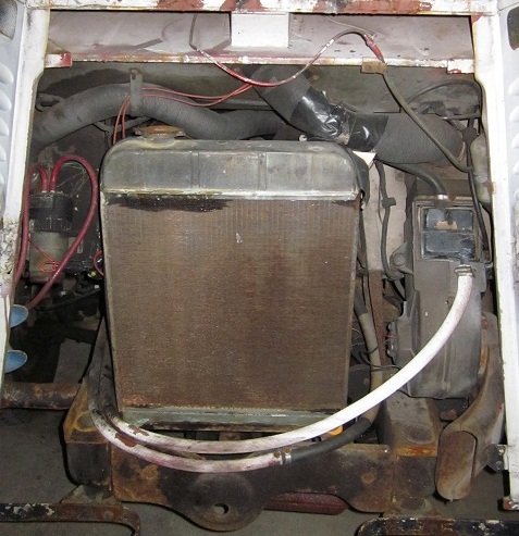

ff een vraagje, waar gaan de witte slangen heen die voor de radiator langs lopen en van de kachel komen?

brammie schreef: ff een vraagje, waar gaan de witte slangen heen die voor de radiator langs lopen en van de kachel komen?

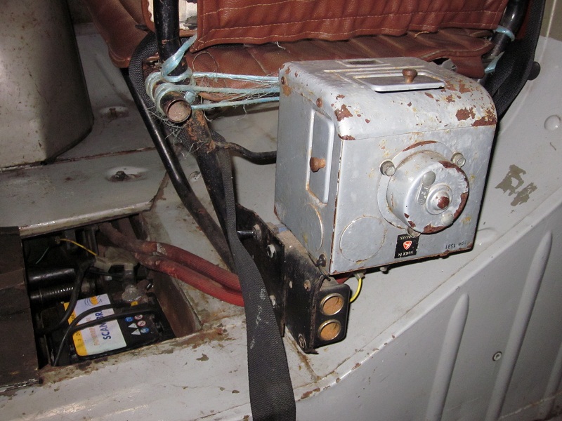

Er zit een soort kachel achter de bijrijdersstoel, daar lopen de slangen naar toe. Ik zal volgende week een foto maken. Wellicht heeft iemand zo'n ding eerder gezien.
Voorlopig denk ik dat ik die weghaal... Ik vertrouw de constructie met die slangen niet erg.

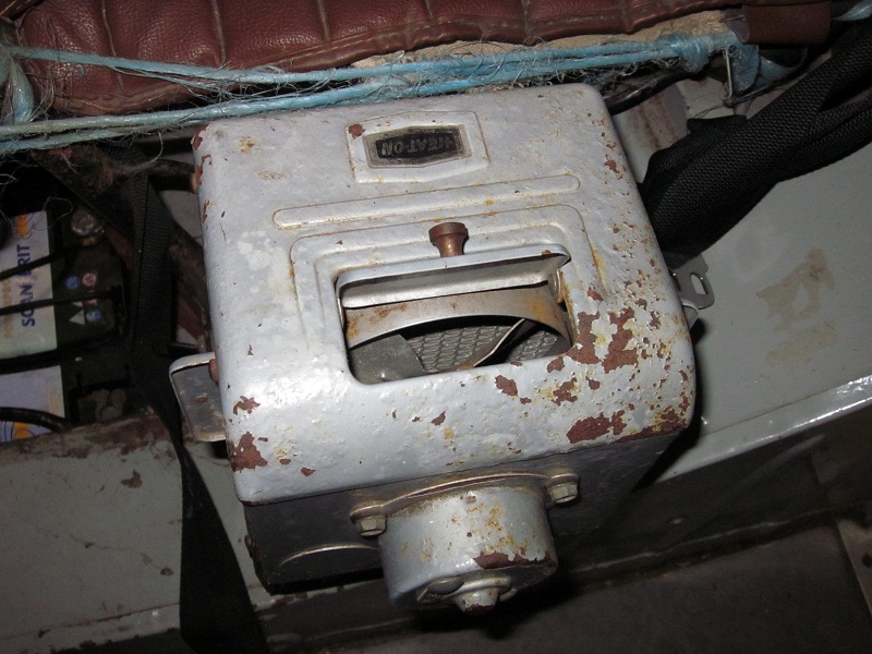

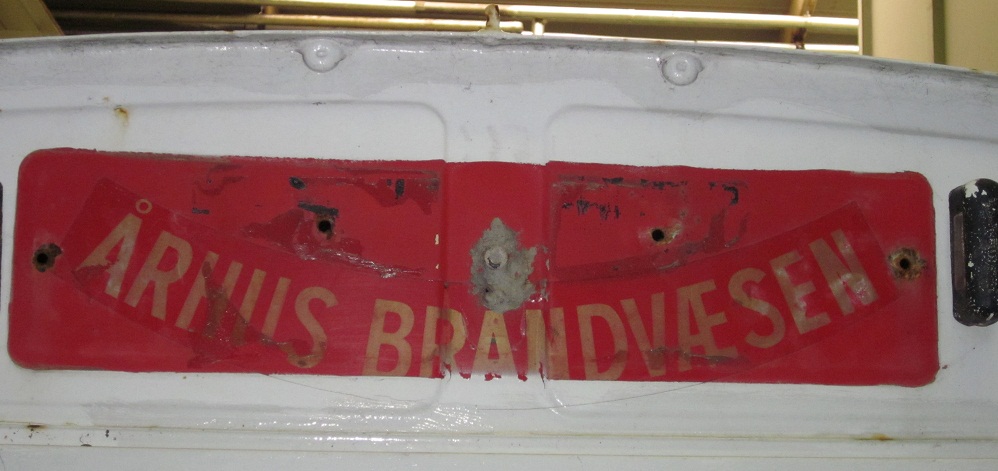

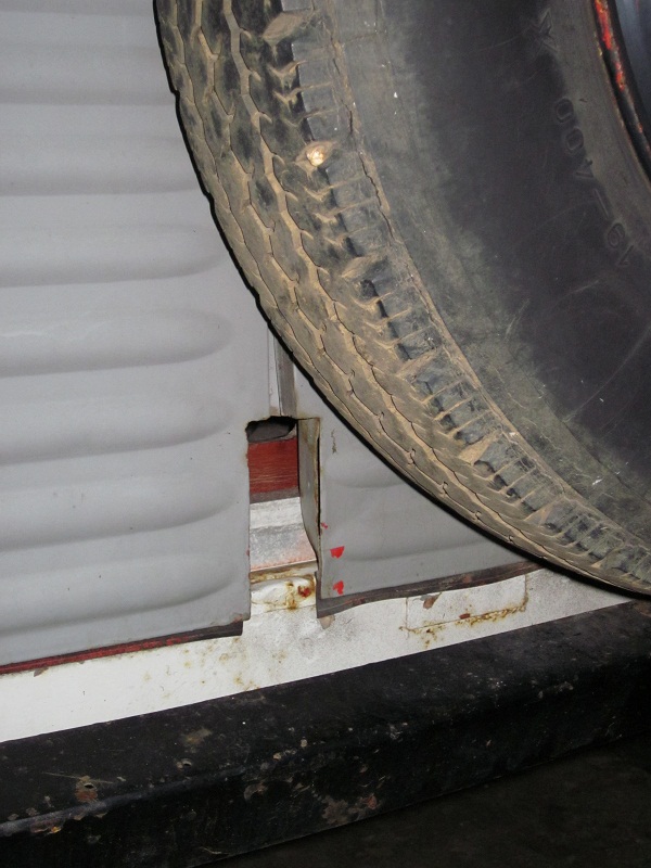

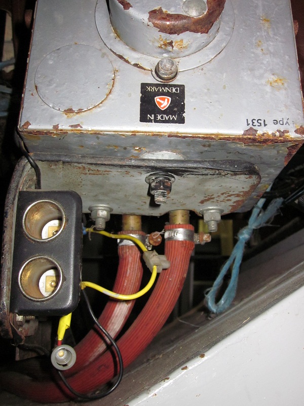

Gisteren een aantal detail foto's gemaakt van de (slangen)kachel, trekhaakgat en de tijd dat hij bij de brandweer diende.
Ik ben benieuwd of iemand de kachel eerder heeft gezien of iets wat er op lijkt. De slangen heb ik nog niet losgemaakt, kan iemand mij vertellen of er water of lucht door de slangen stroomt?
Groeten, FerrHy

Bijzonder, nog nooit gezien zo'n extra kachel. Lijkt me wel fijn als je met kinderen achterin rijdt. Ik dacht zonder de plaatjes dat het misschien om een bijzetkachel uit een ds zou gaan, maar dat is niet zo.
Re: Even voostellen nieuwe HY ryder
FerrHy schreef:De slangen heb ik nog niet losgemaakt, kan iemand mij vertellen of er water of lucht door de slangen stroomt?
Water.
Een eeh, niet rijden op die reserveband, he?
Inderdaad, koelvloeistof. Als je aan de voorkant de onderste slang van de kachelradiateur loshaalt en die andere bij het koppelstuk, kun je de gekoppelde zwarte slang die van de waterpomp komt, weer gewoon aan de kachelradiateur aansluiten. Dan is het weer origineel.

Die kachel komt me bekend voor, maar hij is het niet. In 1981 heb ik zo'n ding gemaakt voor in de Hanomag. Op de sloop een unit van een Kadet gehaald (radiator met ventilator en kraantje) en er een doosje om gemaakt met klepjes en aangesloten op het verwarmingscircuit. Alleen heb ik de slangen met T-stukjes aangesloten, zodat de originele verwarming het ook bleef doen.
Als ik jou was, zou ik het ding wel bewaren en ergens in de camper plaatsen, want dan kan je als je rijdt de grote ruimte beter verwarmen en nog gratis ook.
Groet, Lex
Zo te zien doet de originele kachel het hier ook nog, staan ze in serie geschakeld. De opbrengst van de originele kachel zal daardoor wat minder zijn.
Berichten: 1086
Nog minder :wink: . Ik vind het wel een erg leuk detail en zou ook deze kachel proberen opnieuw te gebruiken. Ik zou persoonlijk dat hele ding van binnen camper maken, maar van buiten weer volgens de foto uitmonsteren als brandweerauto.
