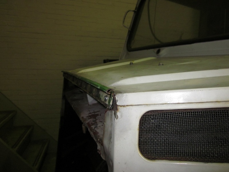

De neusplaten verder gelast en afgebraamd, het rechterdeel moet nog een stukje afgebraamd worden , maar dan is de neus weer toonbaar.
Verder het oude kraalschanier voor de voorklep op de neus vervangen, Op de reserve neus die ik heb zat een goed exemplaar.
Het past niet helemaal lekker, de klep wil niet meer 180 graden open. je ziet op de foto dat het schanier een beetje ei vorm heeft en mijn klep is rond. net voordat de klep helemaal open staat lopen de kralen vast en trekt de klep aan de rand boven in de neus. Had ik niet gestest voordat ik begon...
Ik moet n u het staaldraadje 10cm verlengen en dan is het geen probleem.
Ook nog een probleem in het chassies gevonden, maar dat leg ik uit in het volgende blokje.

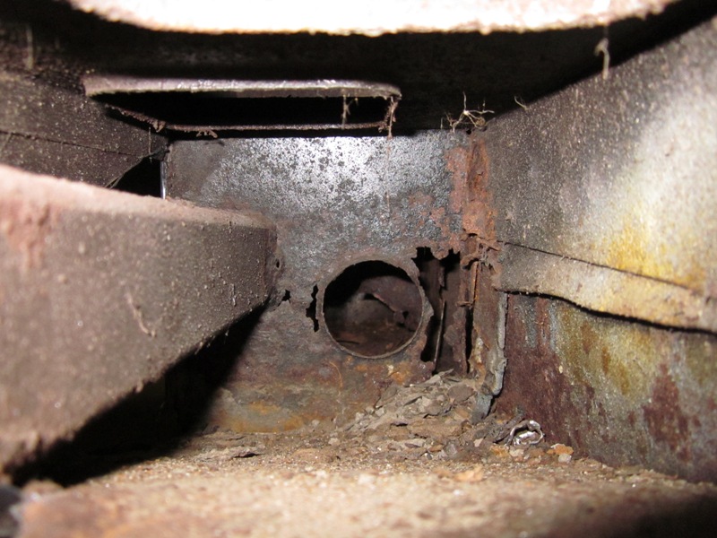

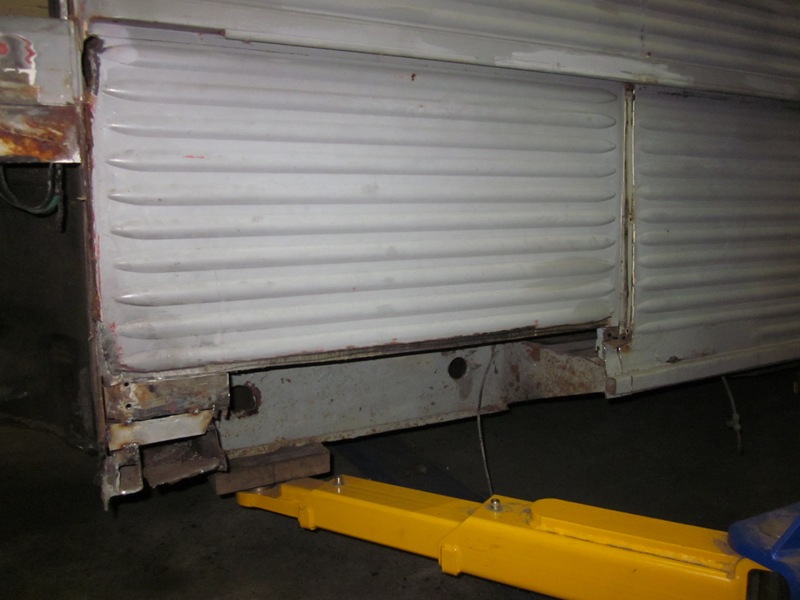

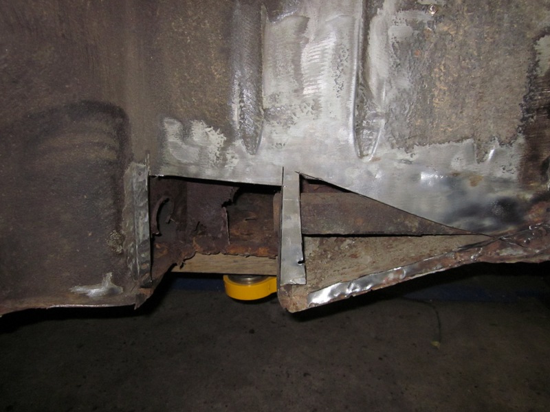

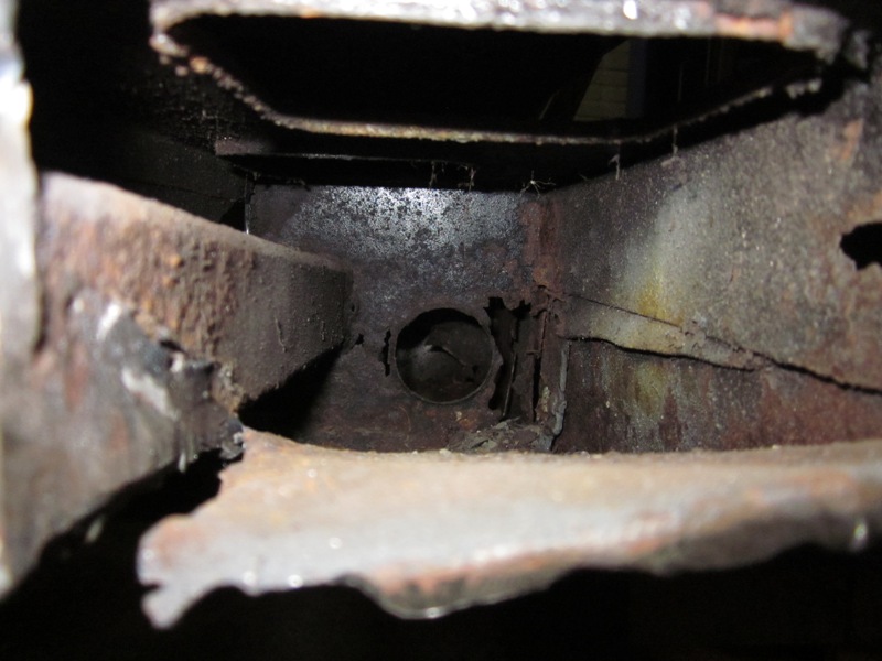

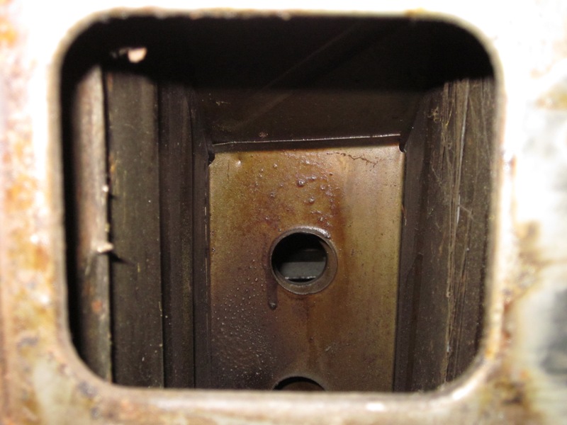

De plaat links direct achter/naast de bestuurders ingang was aan de onderkant flink verroest.
De plaats waar de driehoek om de stijl van boven en de eerder genoemde plaat gevouwen zit was erg dik en daar was dus een vermoeden van roest.
Nadat de driehoek verwijderd was en het onderste gedeelte van de plaat, werd ook de toestand bij de kriksteun zichtbaar.
Een blik naar binnen heeft mij tenminste één slapeloze nacht bezorgd en even het gevoel dat het helemaal mis was met de chassiesbalken...

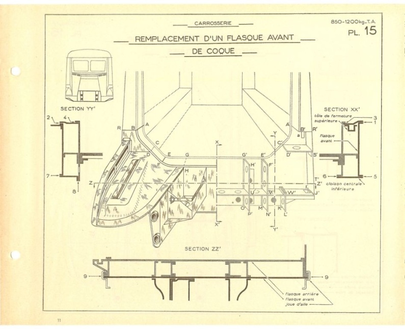

In eerste instantie was ik van plan om binnenin de achterkant van dit deel (zeg maar vanaf de laadvloer tot de bestuurders-stoel) verder weg te halen om zo bij de tussenplaatjes te kunnen komen.
Toch meer eerst even met Ben Boortman overleg gehad of hij dit vaker tegengekomen was en hoe dit op te lossen.
Van Ben heb ik toen een aantal kopieen gekregen die helder maakte hoe het er daar uitziet, of uit hoort te zien...
Daaruit bleek dat ik de tussenschotjes (M', N' en K', L') helemaal niet zou kunnen bereiken door de achterplaat weg te halen. Het moest van onderaf gebeuren.
Plaatje van Ben.jpg (124.08 KiB) 33431 keer bekeken

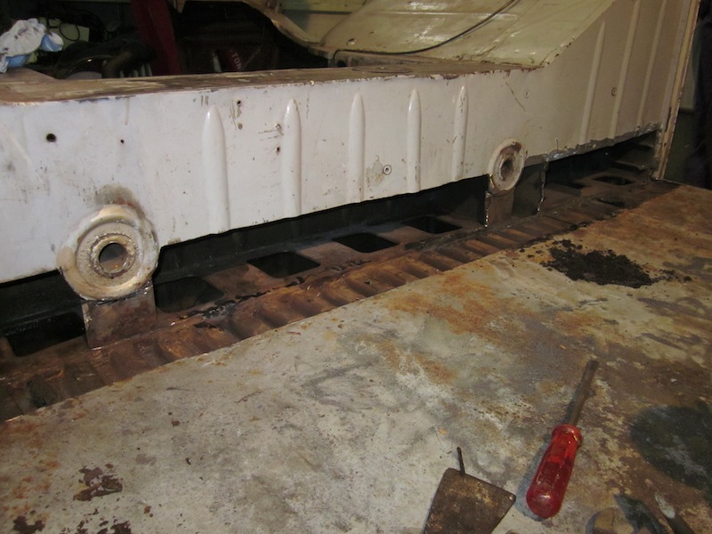

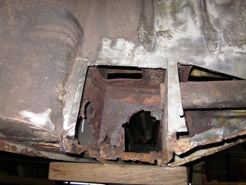

Uiteindelijk besloten om de steun van de brug naar achteren te verplaatsen en het vierkant waar de dwarsbalk en balk naar achteren elkaar kruisen open te maken.
Toen bleek dat de onderste plaat van dit vierkant heel broerd gelast was. Er was dus al een eerder op dit punt gerommeld...
Dat verklaard ook de roest op dit punt.
Controle van de rest van de tussenschotjes en hoger in het chassies gaf aan dat er verder niets verrroest is. Gelukkig.
Van Ben had ik begrepen dat de plaat aan de zijkant opnieuw geproduceerd is en bij een bezoek aan het magazijn van het team heb ik de plaat ook gezien. Vervolgens heb ik besloten de hele plaat daar weg te halen en er een nieuwe in te zetten.
Ik ga nu proberen de tussenschotjes te verwijderen en na te maken. De dikkere plaat die de buitenkant van de balk vormt lijkt nog in goede staat, dus daar kan aan gelast worden.
Ik hoop het weer goed te krijgen met de stevigheid die het nodig heeft.
onderkant open.jpg (134.64 KiB) 33429 keer bekeken
onderkant open 2.jpg (168.74 KiB) 33429 keer bekeken
rest tussenschot ok.jpg (113.91 KiB) 33429 keer bekeken
hele plaat weg.jpg (123.97 KiB) 33429 keer bekeken

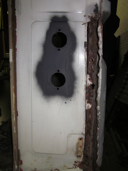

Even nog voor Ewald (LEiPiE):
Bij een van de foto's van de bus van Ree was je bezorgd of er niets kapot zou gaan toen er wat plaat rond het krikpunt weggehaald was. Je ziet op de voorgaande foto dat er een dikke plaat achter zit, die met die twee vierkant gaten.
Deze plaat is zeker 2-3mm dik.
De ribbelplaat heeft op dat punt niets te houden.

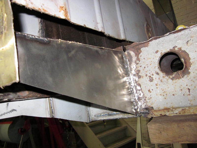

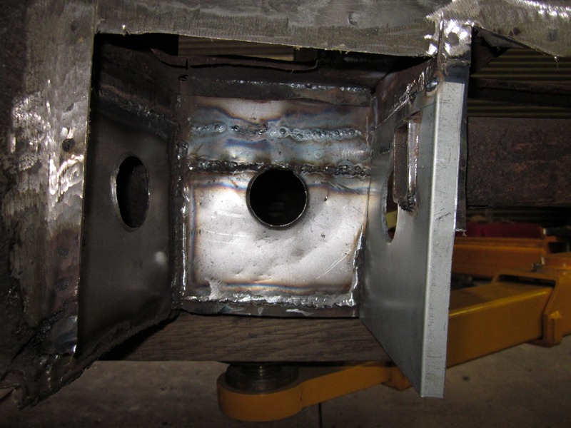

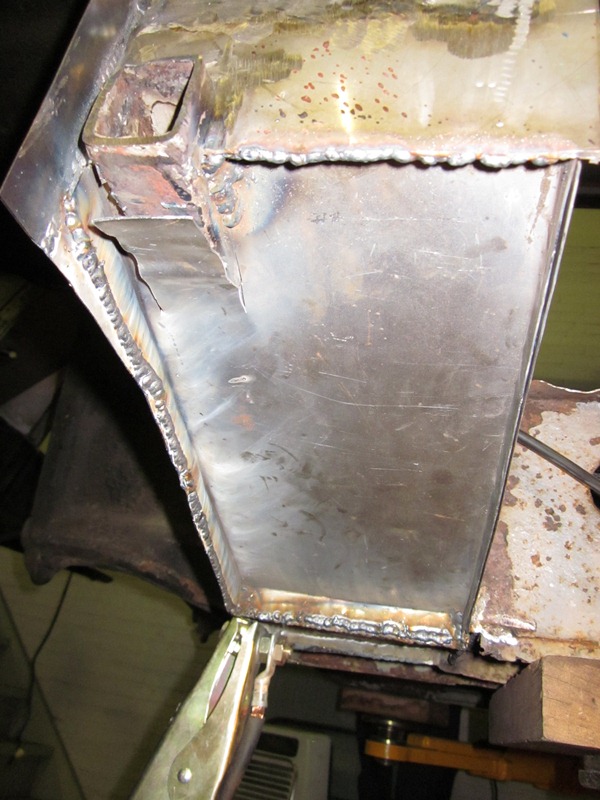

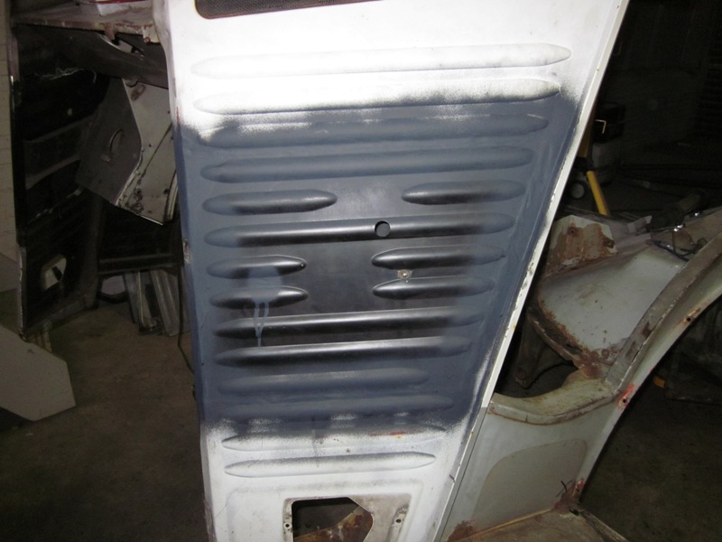

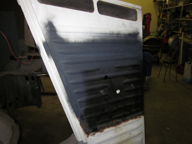

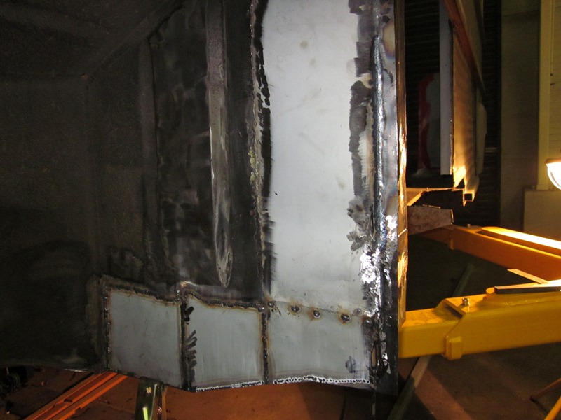

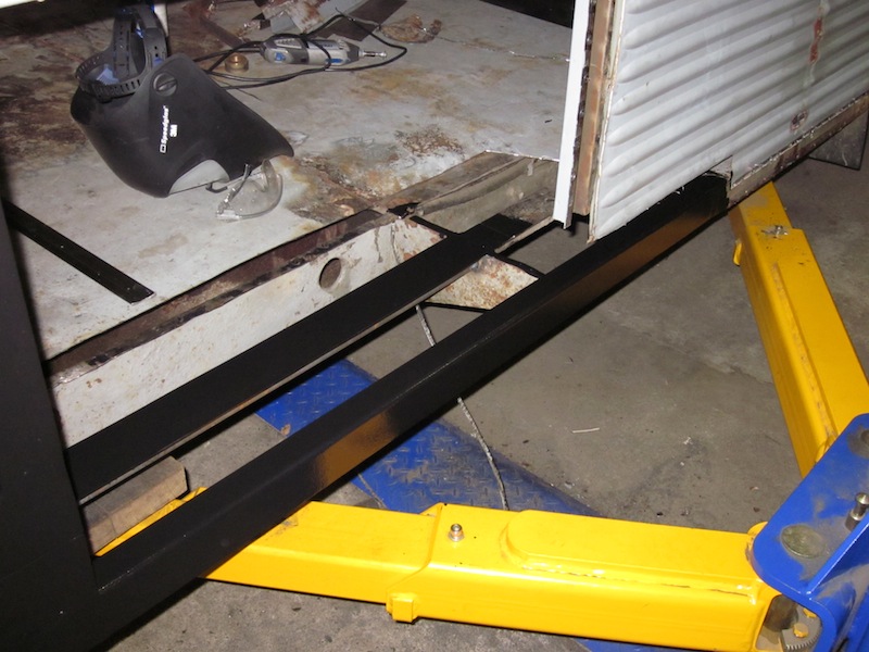

De afgelopen weken vooral bezig geweest met het herstellen van de verroeste plaatjes in de kokerbalk.
De kokerbalk zit nu weer dicht, dus kan ik weer verder waar ik gebleven was...
af en toe nog een klusje tussendoor, hierbij de foto's.

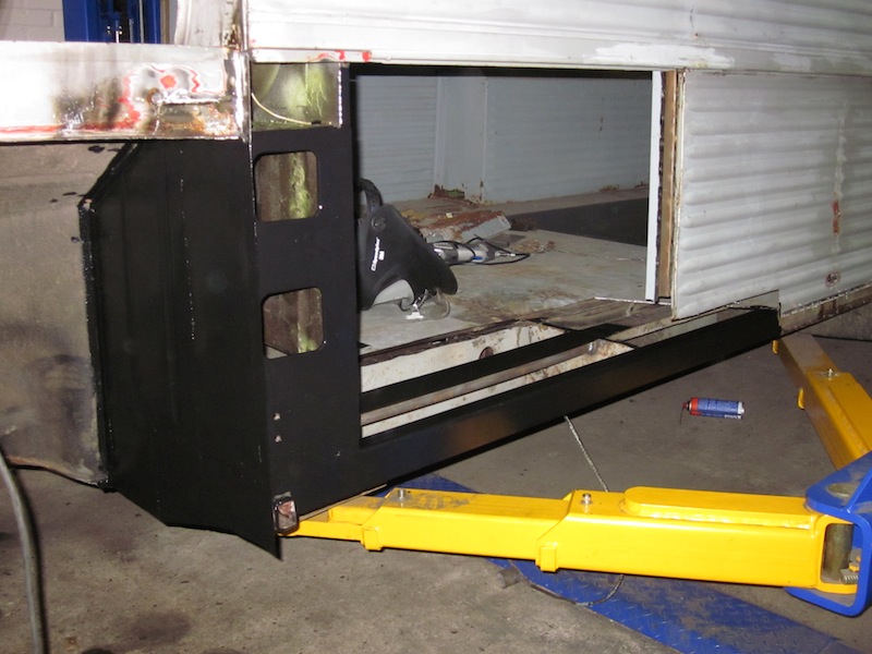

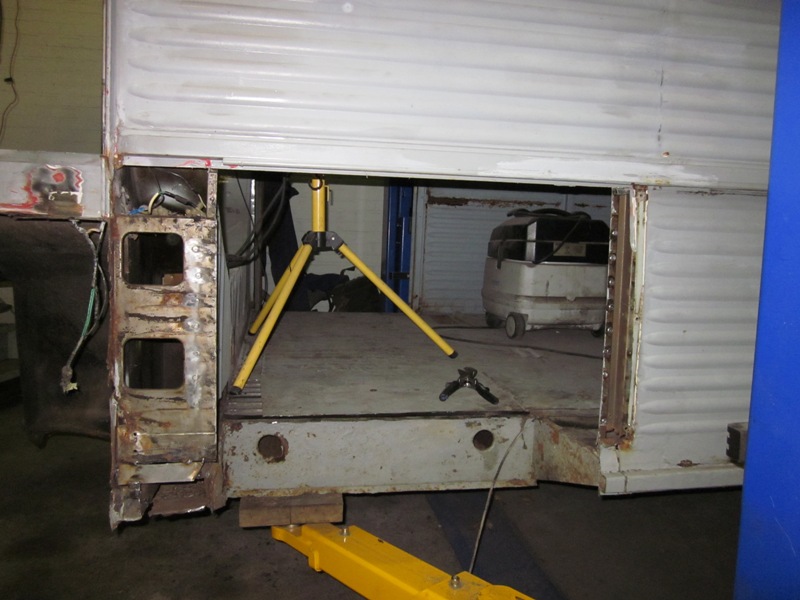

Nieuwe tussenplaatjes
Nieuwe zijkant
Nieuwe zijkant
Achter dicht
Achter dicht
Onder dicht
Onder dicht
Klus tussendoor
Klus tussendoor
Klusje tussendoor
Klusje tussendoor

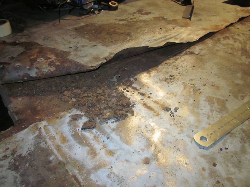

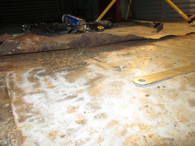

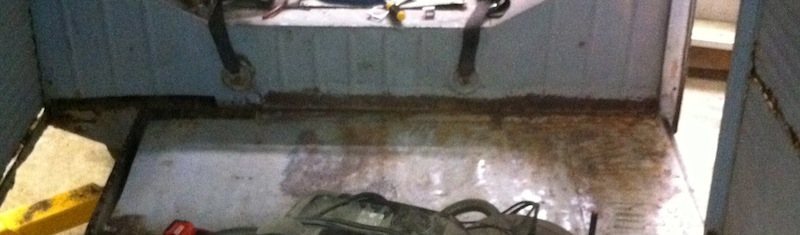

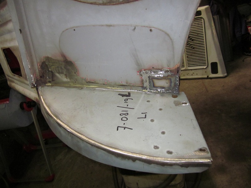

Afgelopen weken de de balk linksonder hersteld en in de verf gezet,
de laadvloer direct achter de cabine, het verroeste deel uitgeslepen.
De aansluiting tussen de cabine en de laadvloer was van links naar rechts doorgeroest. Waarschijnlijk condens dat tussen de houten vloerplaat en het staal lekker zijn werk gedaan heeft. Nadat het open lag kon ik wel de hele kokerbalk bekijken. op het krikpunt rechts na is de rest van de kokerbalk (incl de tussenschotjes) in een prima staat. Ook het krikpunt is gelukkig niet te veel werk.
Aan de achterkant de staat van de lampen gecontroleerd zodat ik eventueel een paar nieuwe op Citromobile kon zoeken en toen ook daar een 'beetje' roest ontdekt...
Tijdens het maken van een passtuk voor de laadvloer in het uitgeslepen deel, toch nog eens de rest van de vloer bekeken,
op een plek vond ik 'm wel erg dik, bijna een cm roest...
Zou aan de roest ooit een einde komen? pfff.
Diep ademhalen en weer verder gaan! :lol:
