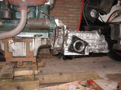

Yep,
ik ben benaderbaar.
Komende tijd ga ik alleen eerst even op vakantie.
Ik heb ondertussen nogal wat km's gemaakt met de 4-bak.
Na enig experimenteren heb ik nu een Merceds 306D bak, waarbij ik 103 km/u rijdt op de tomtom bij 4000 toeren.
Ik rijdt met 19R400 banden en een H78 motor. Als je kleinere banden hebt, kan de 206D bak een goede optie zijn,
deze heeft een iets zwaarder verzet.
Edwin.
ik ben benaderbaar.
Edwin.
