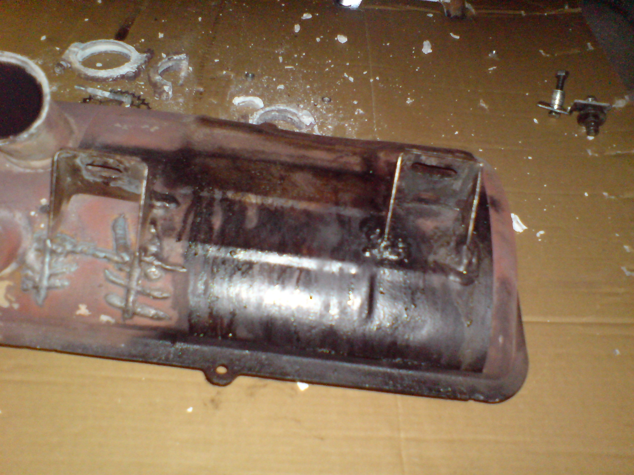

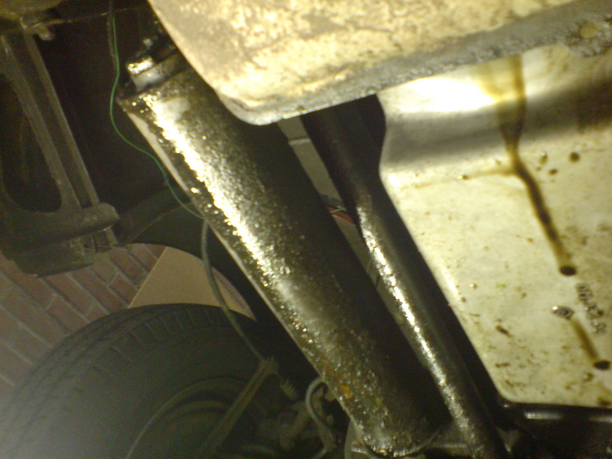

Nou, de carterpan is er onder vandaan. Viel mee kwa drek in de pan. Wat echter wel erg duidelijk is, is dat er iets flink lek is/was. Het hele rechtertorsieveerhuis zit onder de olie en de pan was ook flink nat aan de randen. Ook m'n uitlaatdemper is half bedekt met inbrande olie (wat ik sowieso al wel zelf deed, beetje inkwasten en lekker laten inbranden, maar dan niet met zulke hoeveelheden
De kurkpakkingen waren iig flink ingeperst en enorm broos.
Ook kreeg de indruk dat ik wat gesis hoorde bij het lossen van de bouten, toch een overdruk in het carter?
Moet nog kurkpakkingen en ook maar een vers half maantje bestellen.
