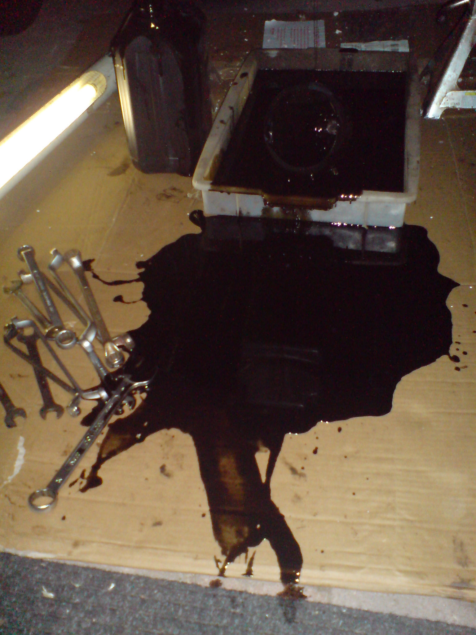

Wellicht nog handig te melden dat:
  • er twee boutjes verborgen zitten tussen carterpan en versnellingsbak (deze staan netjes op de tekeningen, maar je moet er even aan denken)
  • dat die twee boutjes en de twee voorste boutjes een andere maat hebben dan de andere boutjes
  • je de uitlaatdemper moet verwijderen als je de pan er af wil halen (is vrij logisch, maar was 't even vergeten toen ik dacht "dat doe ik wel ff"
  • dat je een oliedicht iets onder je werkgebied legt en een opvangbak die groot genoeg is
  • geen trechter met zeef gebruiken, want de doorstroomsnelheid is niet groot genoeg en dan loopt je trechter over en flikkert in de chaos ook de jerrycan om... waarvan acte:
(wat overigens voor je steeksleutels een feest is, zo'n oliebad.

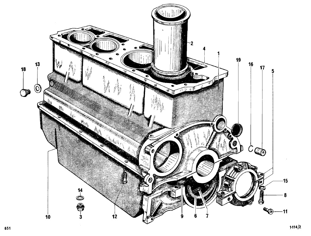

Ik heb de carterpan op tafel liggen en heb alles schoongemaakt, nu moeten de kurken halve maantjes er weer in en dan heb ik nog 4 kleine stukjes kurk, die moeten neem ik aan ook ergens tussen ,maar kan iemand me misschien aan de hand van een foto. o.i.d laten weten/zien waar ik die moet plaatsen
mijn dank is alvast groot
groeten eric
Berichten: 1058
Re: carterpan verwijderen
kijk op bijgevoegde tekeing naar pos 9.
ik heb zelf pas het deksel los gehad en deze kurkjes niet meer gebruikt, wel de halve manen. alles goed in de vloeibare pakking (ook de halve manen) en niet te zuinig zijn. dan zit het goed dicht.
